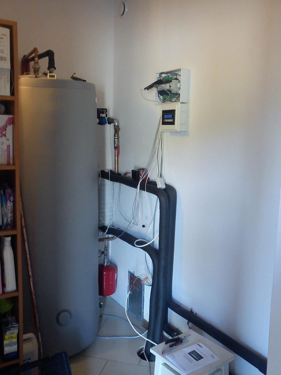

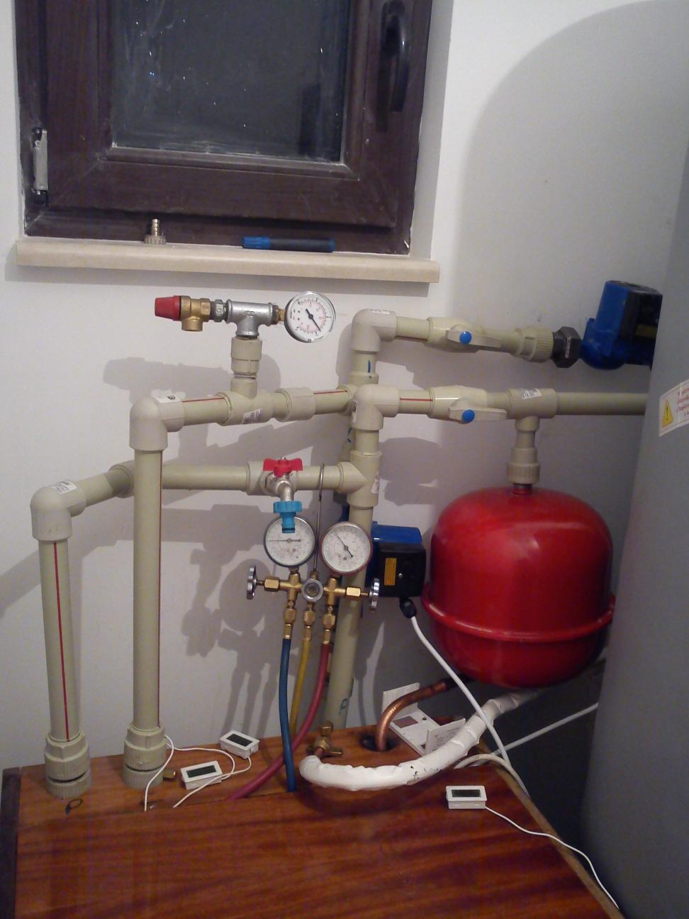

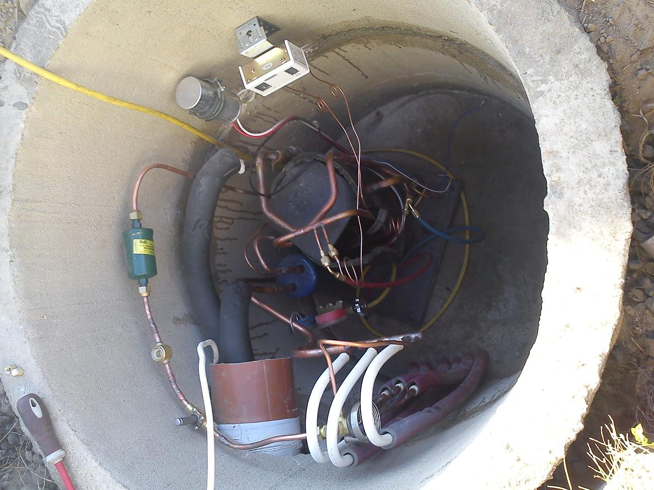

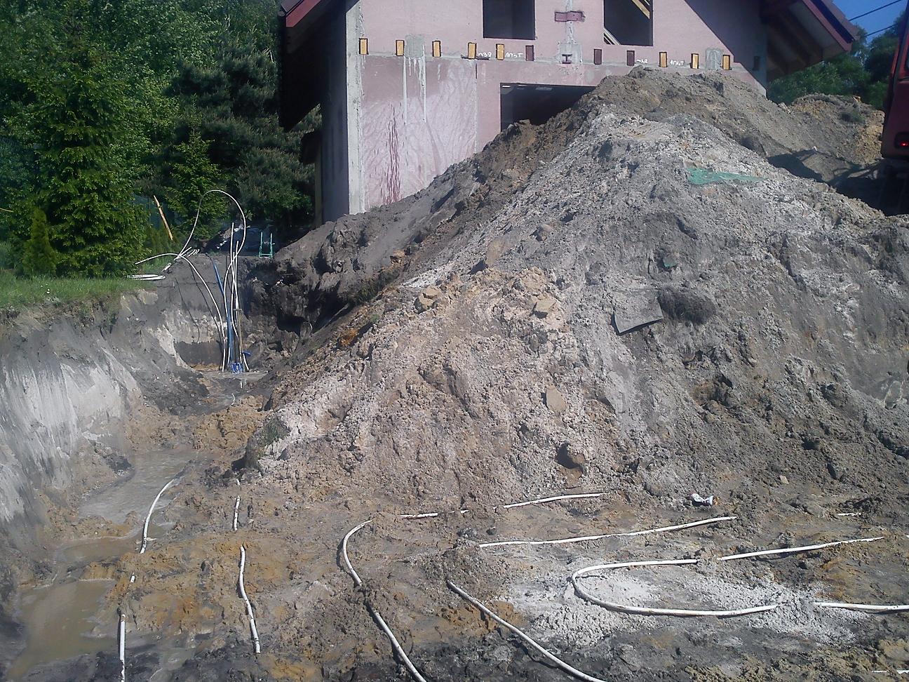

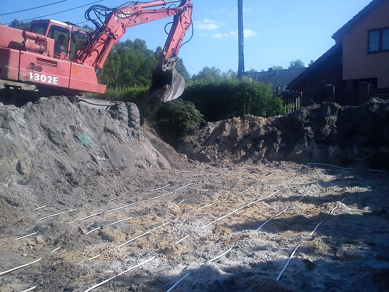

    Przedstawiam realizację dwóch pomp z bezpośrednim parowaniem – może się komuś przyda. Obydwa rozwiązania mają trzy 100 metrowe nitki parownika z rurek CTX 16 na głębokości 1,2 - 1,5 m. Jest to rurka miedziana w powłoce PCV przeznaczona również do wymienników gruntowych, choć producent nie przewidział ich do bezpośredniego parowanie (do tego są cuprogeo). Jednak zaryzykowałem ze względu na niższe koszty. Jak widać na zdjęciach teren jest dość podmokły: zwierciadło wody na głębokości 0,9-1,1 m. Wymiennik jest umieszczony nad warstwą nieprzepuszczalną, więc w domyśle ma go opływać woda. Czynnik: R 134a. Pozostałe elementy to sprężarka ZR42, jednofazowa, odolejacz, wymiennik regeneracyjny (nie Danfoss tylko jakaś Chińszczyzna, którą gdybym widział przed kupnem, hmm, bez trudu samemu do zrobienia), do HE się nie umywa ale cena to ½, presostat HP/LP, filtr, elektromagnetyk, rozprężny Danfossa TEN2 z dyszą 06 (to już max wydajność w danfossie w TE2). Skraplacz WTK/Thermokey P-7-14. Teraz to na forum jest uważany za niedopuszczalnie mały ale jak kompletowałem podzespoły to w grę wchodził nawet P7-10. Czasy się zmieniają. U mnie jako górne źródło służą: „mamka” Galmetu 120/360l oraz około 550 metrów rur HERZ fi 16 na parterze i m/w tyle samo na piętrze rury IVT fi 12mm. Pompy obiegowe: supermarketowe, opisane jako 60 W dla CWU i 100 W dla CO. Powierzchnia domu po podłodze to sto kilkanaście metrów. Na górze rurki podyktowane są drewnianym stropem i wylewką cienkowarstwową (~2,50- 3 cm). Na dole tradycyjna podłogówka ~8 czy 10cm betonu, na izolacji styropianowej 2x 10 cm. Pozostała izolacja: ściany zewnętrze 15 cm styropianu, „nieco lepszego” na ścianie 15 keramzytobetonowej. Skosy to tylko 20 cm wełny, dach 30 cm i dachówka betonowa. Budowałem jednocześnie dwie pompy, powyżej opisana oraz u mojego brata. Pierwsze rozwiązanie to umieszczenie całości osprzętu w „kotłowni”, z której wychodzą rury (12mb) 3/8 i 5/8 cala do studzienki z zaworem rozprężnym. W drugim rozwiązaniu w budynku znajduje Się tylko skraplacz, reszta w studzience przed domem. Co się lepiej sprawdzi? Zobaczymy. Za sterowanie odpowiada sterownik pogodowy Compit R 420. Za zaworem rozprężnym jest rozdzielacz stożkowy na wspomniane 3 nitki. Nawet się nie zabierałem za próby liczenia wymaganej długości wymiennika bo margines błędu byłby zbyt duży. „Fabryczni” na taką moc dają przeważnie 3 nitki po 70mb rurki fi 10. Moje 3 x 100 rurki fi 16 powinno dawać nadmiar. POMOCNE BYŁY RÓWNIEŻ OPISY KOLEGI Z FORUM - SATADAM. Oczywiście wiele zależy od właściwości gleby i powierzchni do dyspozycji. Z tym u mnie jest cienko. Wymiennik zakopany jest na powierzchni około 220 m2. Brat ma większą działkę i mógł sobie pozwolić na większy rozstaw rurek. Jak pisałem kiedyś tam, ubiegłej jesieni zakopałem na działce, gdzie obecnie jest wymiennik i dom, termometry. Na tej podstawie mogę szacować skuteczność wymiennika. Temperatury gruntu były niższe niż się spodziewałem i z pewnością przy glikolowym wymienniku nie osiągał bym temperatur jakie w większości opisów się pojawiają.
    Obecnie czeka mnie jeszcze kombinowanie z ilością czynnika. Pierwotnie przeładowałem układ, po objawach jednak nie mogłem tego zdiagnozować, i już bałem się, że pompa nie da rady. „Na szczęście” presostat się spier… pękł mieszek. Uciekło sporo czynnika, nieco oleju. Okazało się to zbawienne, bo pompa zaczęła pracować dużo lepiej niż jak wziernik był pełny a przegrzewy książkowe. Teraz nic nie jest zgodne z ogólnie przyjętymi zasadami ale działa. We wzierniku ledwo co płynie. Odparowanie przy pracy CO to jakieś minus 3. Skraplanie to jakieś 4-5 K ponad temperaturę wody wypływającej. Czas na doświadczenia z ilością czynnika i regulacją zaworu. Zużycie prądu na CO i CWU (dla 2 osób) to jakieś 11-17 kWh/dobę, zależnie od dnia. Ciepłomierza nie mam. Jak pisałem: czas na regulację i próby wyduszenia dodatkowych cyferek w COPie. I tyko ani słowa o obudowie pompy;)

    O kurcze , ale armagedon na działce, żona by mnie zabiła :D , bardzo fajna obudowa pc w stylu retro hehe, wyjąłeś kineskop i włożyłeś sprężarkę ? :D , ale sprężarka w studzience to już średnio mi się podoba, widziałem pc w studzience ale była plastikowa i niby szczelna, ale może jak jest wysoko to będzie ok, tylko wiesz że teraz pogoda lubi płatać figle i może być tam powódź, ale mniejsza z tym.
    Bardzo mnie interesuje spadek ciśnienia na dz, można by to zmierzyć termometrem, jaka jest temperatura rurki zasilającej kolektor i porównać z ciśnieniem odparowania.

    Nie sądzę żeby ten pomiar dał miarodajny wynik. Ale jestem przekonany, że opór nie będzie zbliżony do skraplacza powietrznego, z którego została wymontowana sprężarka. Zniszczenia: Działka, tuż przy rezerwacie, była piękna jeszcze pod koniec lutego tego roku. Potem wkroczyły koparki, spyczacze. Ale nie szkoda róż...

    No tak , jak już na etapie budowy domu jest przewidziana pc to wszystko można przewidzieć.
    Dlaczego montujesz pompy obiegowe do góry silnikiem?, wiem że tak pasuje ale możesz ją zatrzeć, oś silnika powinna być zawsze w poziomie, chociaż jak przechodzą rok to pewnie będą pracować długo :wink:
  • #2530 10235091
    RafalK-ce
    Posty: 166
    Ocena: 6
    Wydawało mi się, że skoro jest tam śruba do odpowitrzenia, to dobrze będzie jak będzie u góry... Trza będzie obrócić, no ież prymocować te rury żeby nie wisiały tak.

  • #2532 10235167
    p.obelix
    Specjalista urządzeń chłodniczych
    Posty: 1992
    Pomógł: 215
    Ocena: 557
    Witam, apropo zdjęcia nr1 to filtr cieczy bym da łza wymiennikiem HE.
    Zdjęcie nr3 wydaje mi się że przed pompą obiegową wody powinno stać naczynie przeponowe coś mi tam poprostu nie pasuje. Ja z doświadczenia własnego, wziernik bym wstawiał za elektrozaworem przed TZR Miałem już nie raz tak że elektrozawór potrafi ostro czasami przydławić przepływ czynnik. Ponieważ elektrozawór powinno dobierać się na masowy przepływ czynnika a nie względem przyłączy. Oraz czasami w takim elektrozaworze potrafi gumka się podwinąć. Dobre wykorzystanie obudowy od klimy.

    Kolego myślę że się czepiasz, przy właściwym doborze elektrozaworu niema żadnych problemów, często czynnik 407c bombluje nawet po do chłodzeniu a co dopiero za elektrozaworem, wtedy i tak wziernik kłamie i to w drugą gorszą stronę, bo lepiej troszkę mniej niż za dużo czynnika, męczy się wtedy sprężarka.
