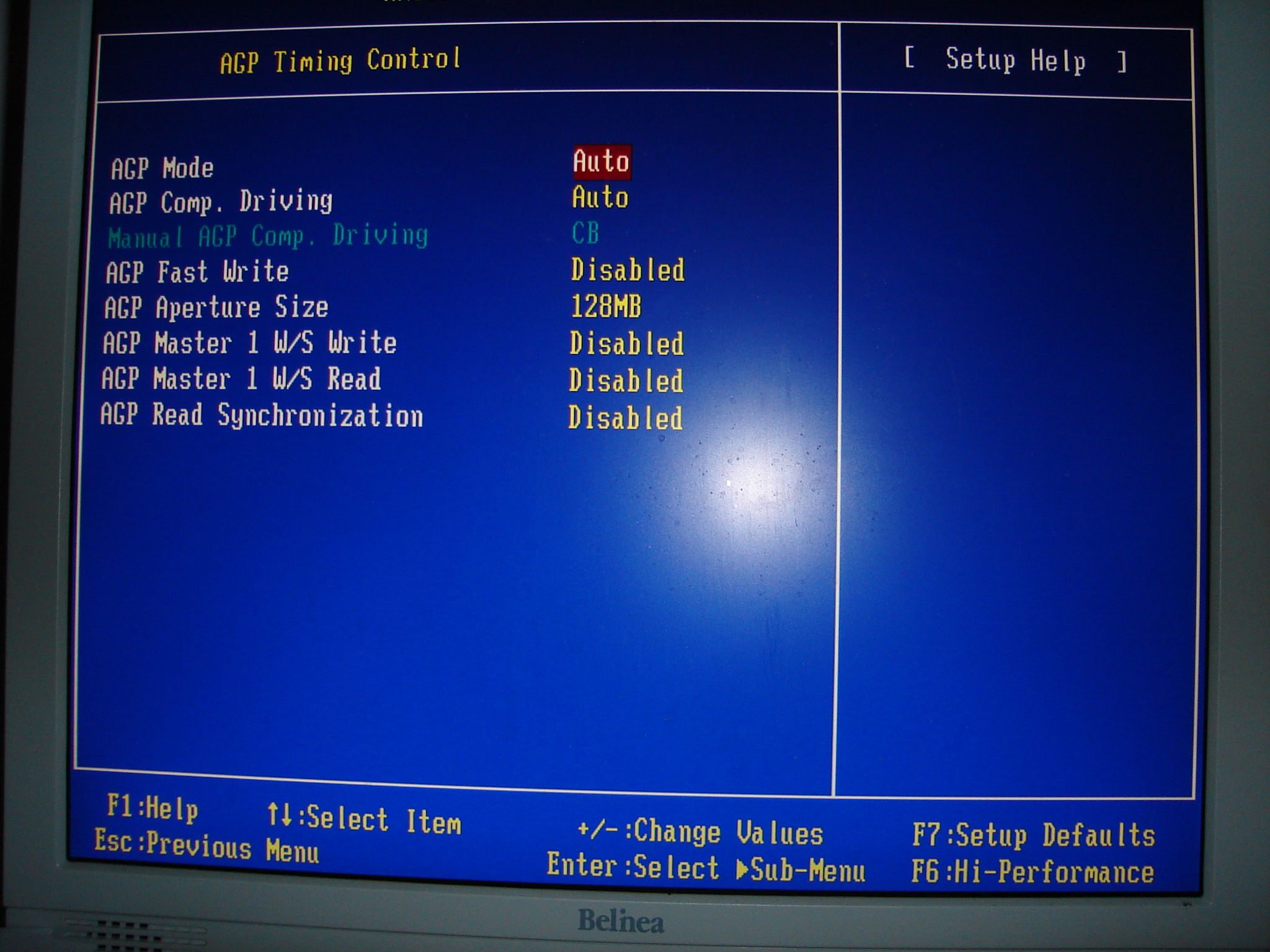

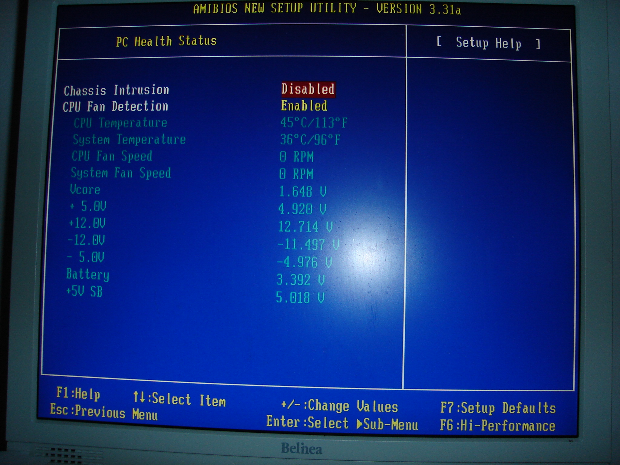

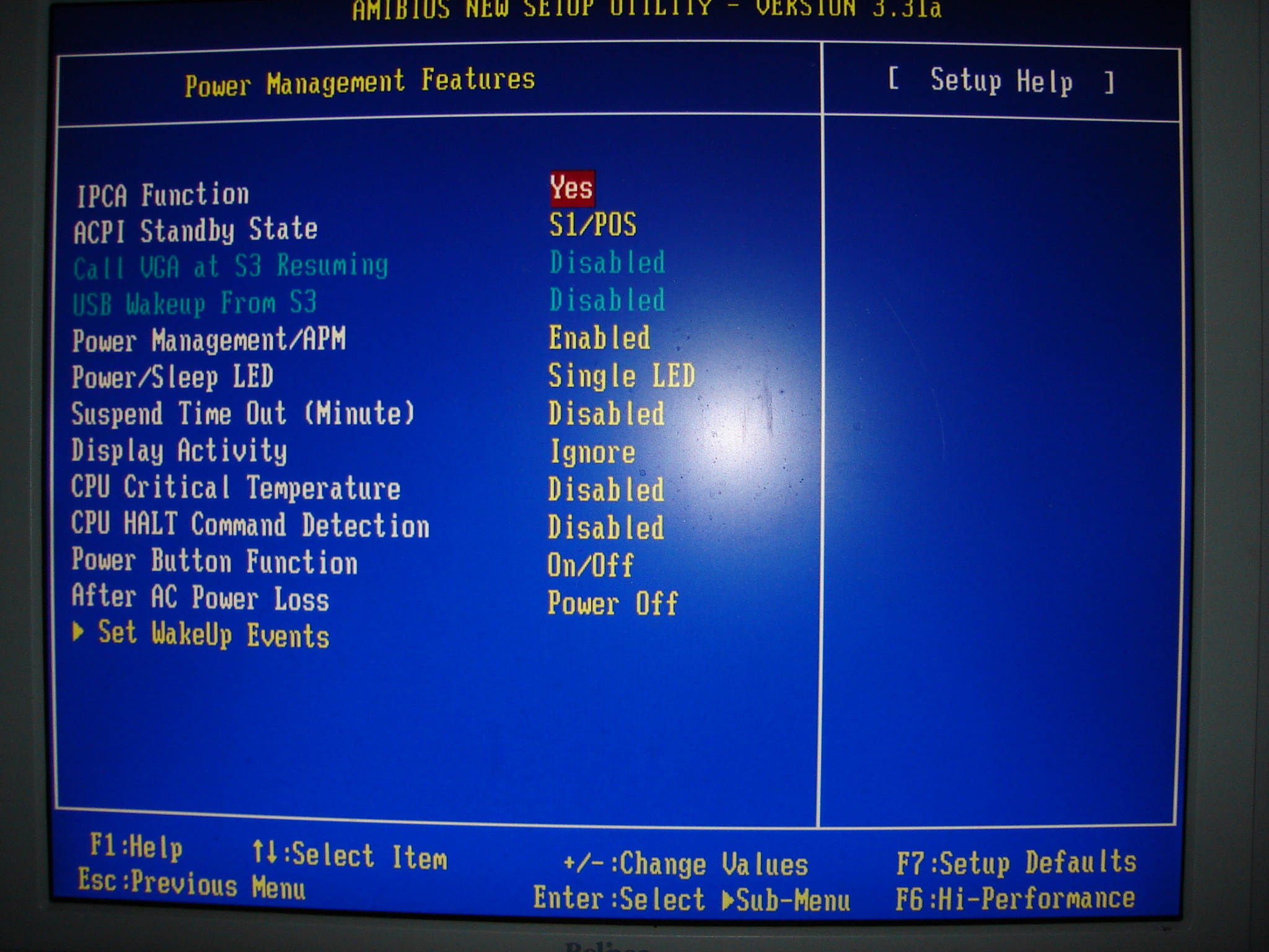

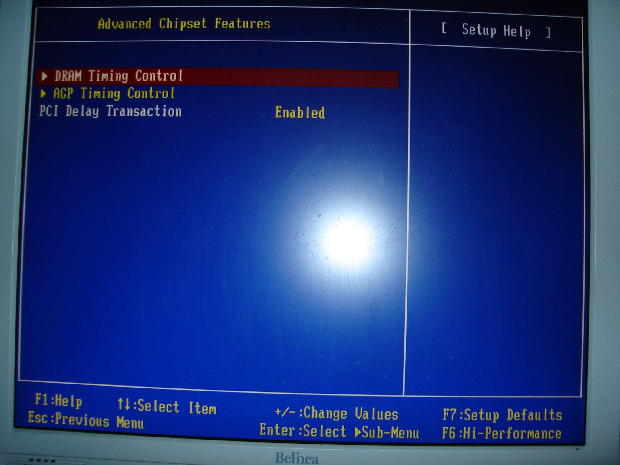

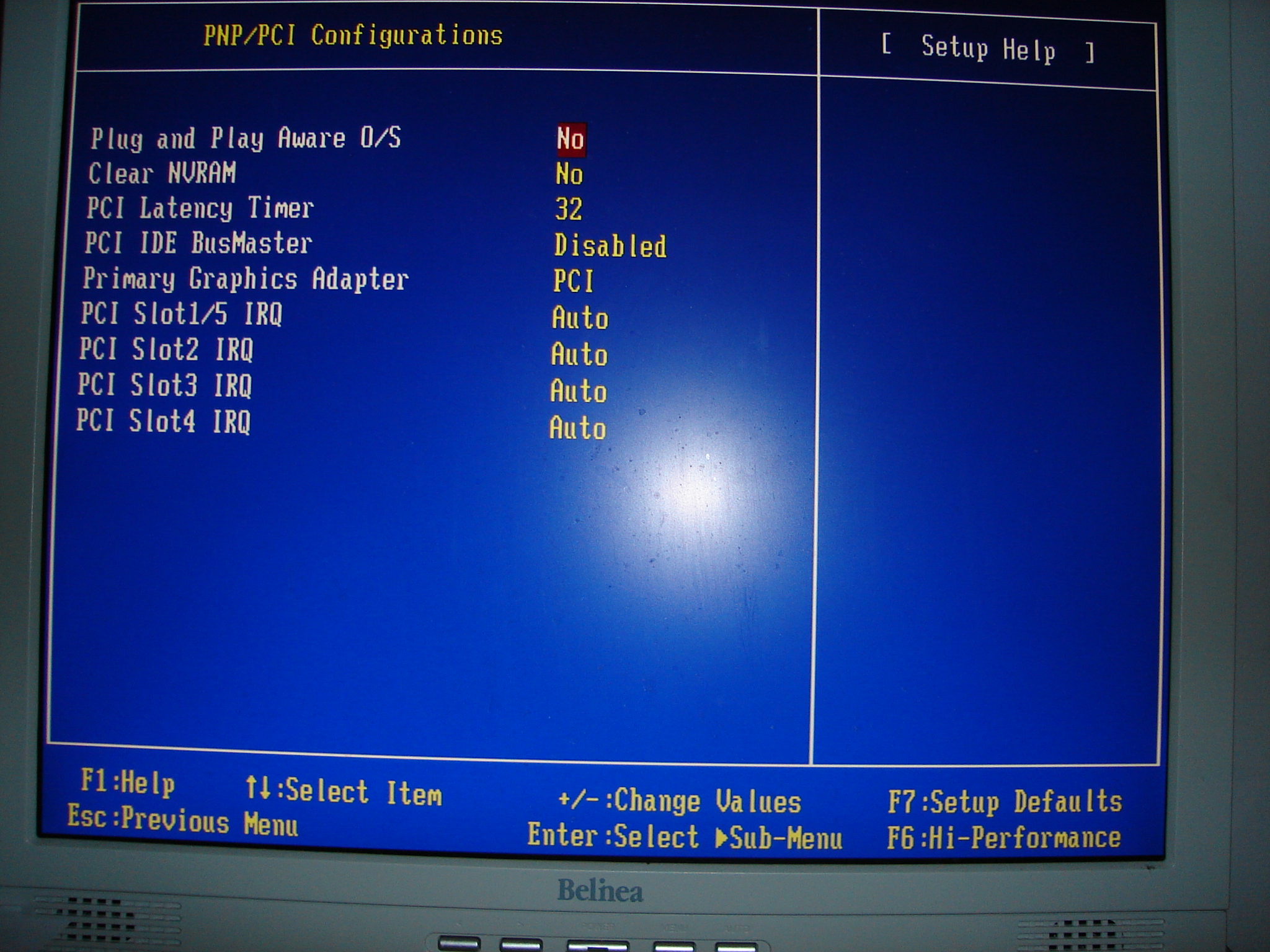

    Dobra, jutro to zrobię, dać zdjęcia wszystkich zakładek? Czy tylko CMOSu i BIOSu?

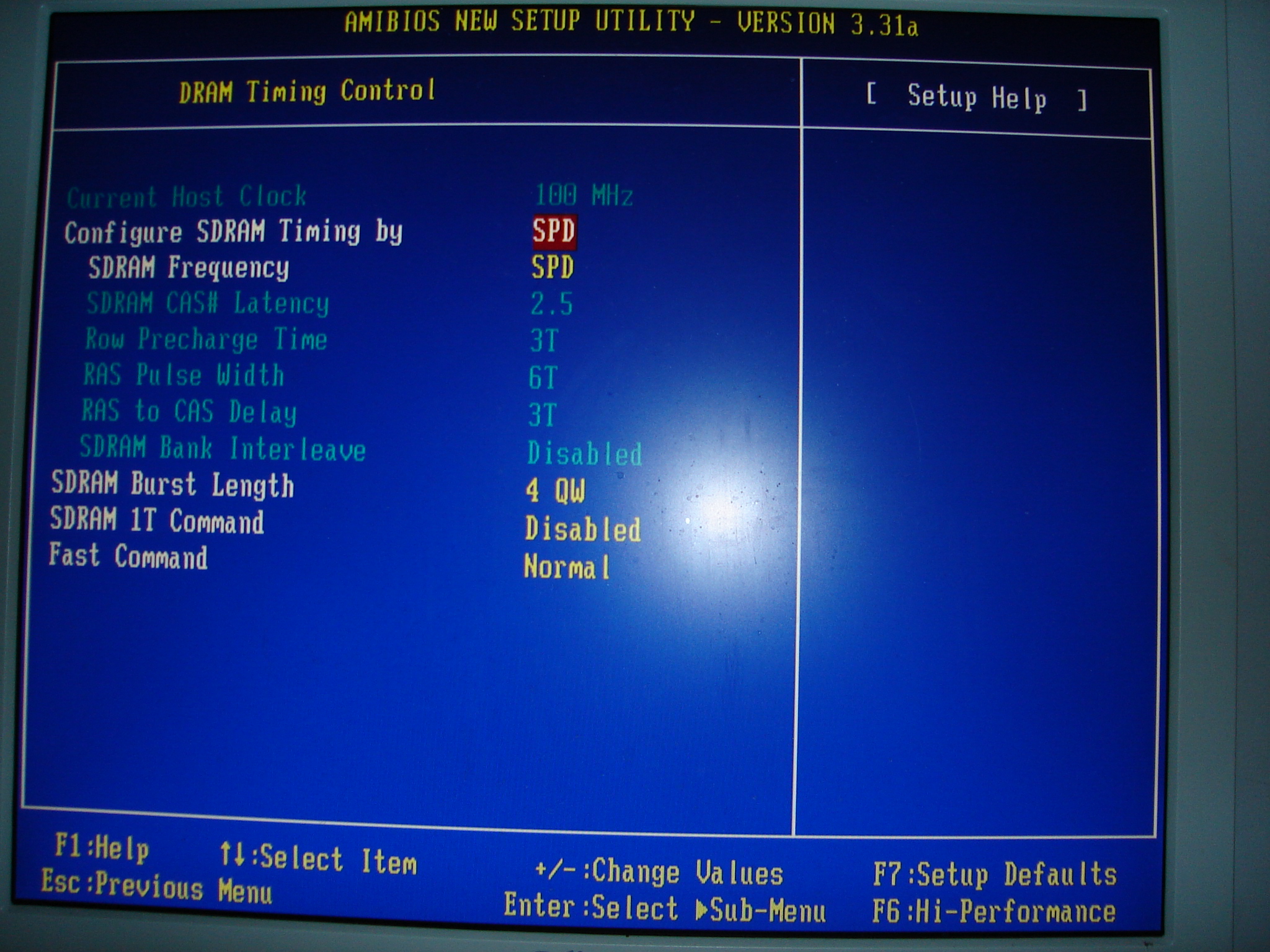

    KT3 Ultra2 - Komunikat CMOS settings wrong po wymianie płyty głównej KT3 Ultra2 - Komunikat CMOS settings wrong po wymianie płyty głównej KT3 Ultra2 - Komunikat CMOS settings wrong po wymianie płyty głównej KT3 Ultra2 - Komunikat CMOS settings wrong po wymianie płyty głównej KT3 Ultra2 - Komunikat CMOS settings wrong po wymianie płyty głównej KT3 Ultra2 - Komunikat CMOS settings wrong po wymianie płyty głównej KT3 Ultra2 - Komunikat CMOS settings wrong po wymianie płyty głównej KT3 Ultra2 - Komunikat CMOS settings wrong po wymianie płyty głównej KT3 Ultra2 - Komunikat CMOS settings wrong po wymianie płyty głównej
    Info z kości pamięci:
    GR400D64L3/512
    GC6O05337
    DDR 512MB PC3200 DIMM

    Kartę graficzną jeśli masz na slocie AGP to też w BIOS'ie tak ustaw , bo obecnie masz na PCI . (Primary graphics Adapter) .

    Temat można zamknąć, problem rozwiązany, tkwił on w kości pamięci, jak zamieniłem swoją pamięć na tą, która działała wcześniej z tą płytę główną to komputer zaczął normalnie działać, drugi komputer (z moją starą płytą) do której teraz podłączyłem moją starą pamięć też działa normalnie
