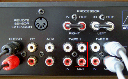

    #7 5576772
    Grzegorz Markowski
    Posty: 5323
    Pomógł: 900
    Ocena: 752
    larguss napisał:
    te wejście do nagrywania to inaczej wejście słuchawkowe czy jak
    Ręce i nogi się uginają!
    Nie wejście słuchawkowe, tylko wyjście słuchawkowe.
    Gdybyś wykazał odrobinę wysiłku i zajrzał na tylny panel swojego amplitunera, zobaczyłbyś prawdopodobnie coś podobnego do tego:
    Jak podłączyć aktywny subwoofer do amplitunera bez dedykowanego wyjścia?
    Czerwoną ramką są oznaczone wyjścia do nagrywania na magnetofon, które można wykorzystać jako źródła sygnału dla subwoofera.
    GM
