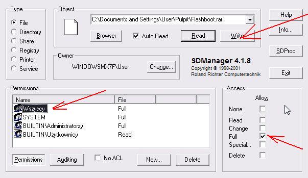

    Można też zainstalować programik SD-Manager i nim przejąć pliki na własność .
    Niestety nie wiem gdzie można go pobrać , więc dołączam plik 100% sprawny Trial tego programu .
    • SD.zip (820.33 KB) Musisz być zalogowany, aby pobrać ten załącznik.

    Instalujesz program , klikasz myszką prawym przyciskiem na danym pliku , następni wybierasz komendę SDEditor .
    Jak uzyskać dostęp do zablokowanych plików po naprawie systemu Windows?
    Pojawi się okno programu informujące że to wersja demo - klikasz EValuate
    Następnie masz już okno z opcjami w którym zaznaczasz nazwę właściciela i prawa własności jak na fotce - przykładowo wszyscy mają full dostęp - po ustawieniu klikasz wyżej Write - co zapisze dane w pliku i już jest twój .

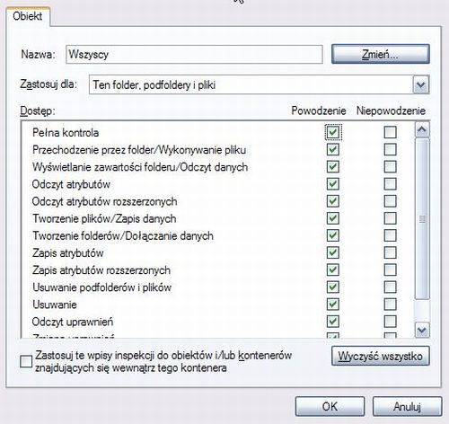

    DriverMSG
    Posty: 44094
    Pomógł: 3984
    Ocena: 4850

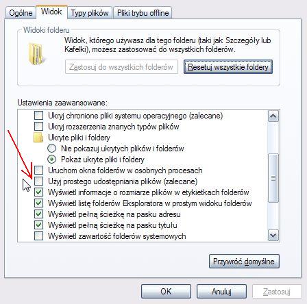

    Wejdź w panel sterowania - Opcje folderów i zdejmij "fajeczkę" jak na fotce :
    Następnie wejdź w właściwości pliku - folderu i zakładce "Zabezpieczenia" - "Zaawansowane" - "Inspekcja" ustaw siebie jako właściciela pliku - usuń innych właścicieli .

    tzok
    Posty: 38687
    Pomógł: 3162
    Ocena: 6455
    ...ale on ma Home i nie ma tej opcji (proste udostępnianie), tzn. ma ale nie może jej wyłączyć.
