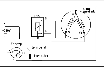

    W załączeniu naskrobany schemat samej instalacji , termostat kupujesz np mechaniczny lub elektroniczny albo co każdemu DIY się podoba wykonujesz go sam ze schematów których jest tysiące na elektrodzie ( to ostatnie rozwiązanie jest najdroższe a pierwsze to jakieś od 12zł resztę już masz na agregacie - mam nadzieję )
    A kapilarę lub czujnik termostatu musi być umieszczony bezpośrednio w głowicy i najlepiej już w czasie projektowania i spawania przewidzieć na niego miejsce.
    Mój układzik jest na procku i ma więcej bajerów ale tą opcję co ci podałem masz 100% funkcjonalności i bezpieczeństwa .
    Dlaczego komputer odpalamy przez termostat ?
    Bo przecież nie od razu chłodek jest tylko po pewnym czasie jakieś 30sec w tym czasie nasza podkręcona rakieta już kończy a raczej kończyłaby ładowanie systemu. Bez opóźnionego startu kicha i procek poszedł z dymem .
    Dlaczego nie opóźnienie czasowe ?
    A co jak przegrzejemy freon - wzrost ciśnienia w układzie spowoduje spadek wydajności i znowu gdyby nie termostat który wyłączy komp jak tem. zacznie rosnąć do 0 celc to popłynie nam procesor.
    Układ ten zakłada że nie masz ustawionego automatycznego startu kompa po zaniku napięcie.
    Dzięki takiemu układzikowi naszą rakietę możemy zostawić w pokoju i spokojnie zrobić kawkę w kuchni.
    Ktoś doda ale jest zabezpieczenie termiczne w procku i na płycie ... tak ale doświadczenie mówi że jak zadziała to już za późno i dla procka zostaje tylko świetlista droga do tranzystorowego nieba. :D
    Trzeba pamiętać że całość izolujemy od czynników zewnętrznych grubą izolacją aby szron nie porastał procka.
    ps. termostat musi mieć styki NC i NO

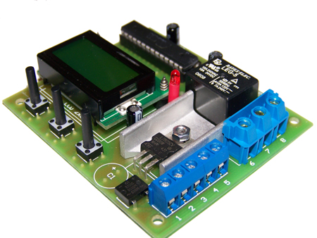

    Niestety nie mogę zrobić tak parownika aby czujnik był w nim, mam już gotowy parownik. Chcę mieć panel który pokazuje temperaturę parownika myślę o zastosowania takiego miernika temperatury. Czy można go wykorzystać jako termostat (myślę o modyfikacji oraz o przerobieniu go na napięcie z wtyczki molex)? Tylko nie wiem jak zapewnić możliwość ruchu róże ssące w płaszczyźnie pionowej i poziomej (nie wiem czy pomimo tłumika drgań będzie ona na tyle sprężysta aby dało ją ruszyć ok. 20cm w pionie i poziomie bez ruszania agregatem?
  • #14 5764869
    tomus2k
    Posty: 772
    Pomógł: 89
    Ocena: 218
    Przerobienie go to więcej niż 10 zł a za 40zł kupisz na allegro termostat z miernikiem od kolegi matronik_pl ( Czasami trzeba być cierpliwym)
