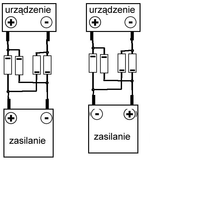

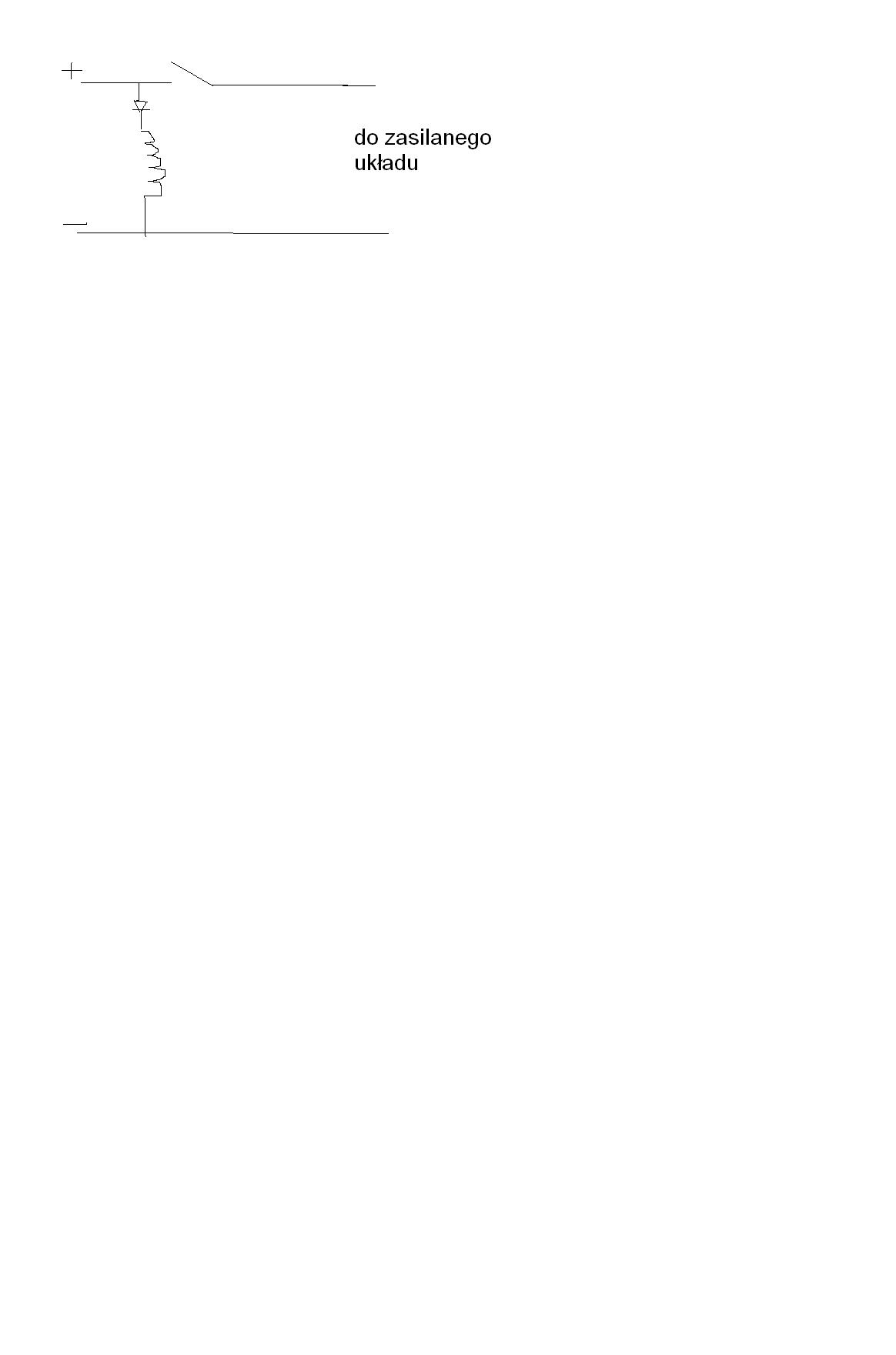

✨ W celu ochrony układu elektronicznego zasilanego z 12V (samochód) przed odwrotną polaryzacją najprostszym rozwiązaniem jest zastosowanie jednej diody prostowniczej wpiętej szeregowo z odbiornikiem, z kreską diody skierowaną w stronę plusa zasilania. Alternatywnie, lepszym rozwiązaniem jest dołączenie diody równolegle do odbiornika (kreską do plusa) wraz z bezpiecznikiem w obwodzie zasilania, co eliminuje spadek napięcia na diodzie szeregowej. W przypadku układów bez masy lub plusa na obudowie można zastosować mostek Graetza, który umożliwia podłączenie zasilania w dowolnej polaryzacji, jednak powoduje spadek napięcia około 1,4V (dwie diody krzemowe). Aby zmniejszyć straty napięcia i mocy, można użyć diod Schottky'ego, które mają niższy spadek napięcia. Przy większych prądach należy dobrać diody o odpowiedniej wytrzymałości prądowej (np. 1N4001 dla około 1A). Innym rozwiązaniem jest układ z diodą i przekaźnikiem, który minimalizuje straty napięcia, choć zwiększa złożoność i koszt. Przekaźniki o niskim prądzie cewki (poniżej 20 mA przy 12V) i dużej obciążalności styków (10A) są dostępne i mogą być stosowane do zabezpieczenia układu. W przypadku sterowania diodami LED dużej mocy (np. Cree, Luxeon) z driverami prądowymi, spadki napięcia na diodach zabezpieczających nie wpływają znacząco na wydajność, gdyż drivery mają szeroki zakres napięć zasilania.
