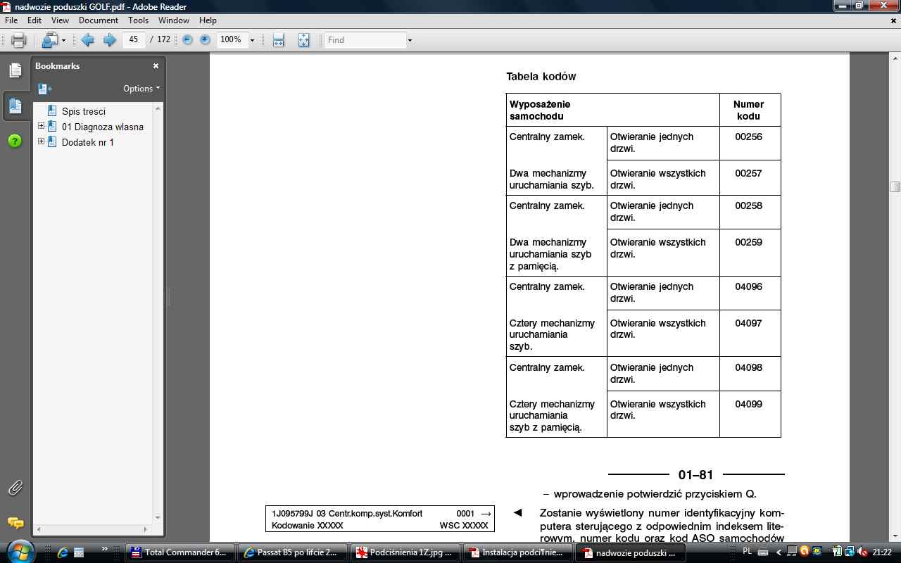

✨ W Passacie B5 po lifcie z 2001 roku występuje problem z centralnym zamkiem tylnej klapy, która otwiera się tylko z przycisku na klamce, natomiast nie reaguje na pilota ani przycisk w drzwiach kierowcy. Wcześniej sytuacja była odwrotna – klamka nie działała, a otwieranie było możliwe z pilota i drzwi. Możliwe przyczyny to uszkodzony mechanizm zamka w drzwiach kierowcy, przerwana lub uszkodzona wiązka przewodów do drzwi lub klapy, a także korozja lub zalanie wtyczki przy zamku klapy. Zalecane jest zdjęcie osłony klapy i dokładne oczyszczenie wtyczek oraz sprawdzenie mikrowyłączników w module komfortu za pomocą interfejsu diagnostycznego VAG. Domykanie szyb również może być powiązane z tymi usterkami. Dodatkowo omówiono kodowanie modułu komfortu (J393) w celu zmiany funkcji otwierania zamków – kodowanie zależy od liczby drzwi i szyb elektrycznych, np. 00066 lub 00067 dla 4 drzwi i 2 szyb elektrycznych. Nieprawidłowe kodowanie może powodować błędy komunikacji z modułami drzwi tylnych. Wskazano, że moduł komfortu o numerze 1C0 959 799 A wymaga odpowiedniego kodowania, które można zmienić za pomocą VAG, co pozwala na dostosowanie funkcji otwierania zamków centralnych.
