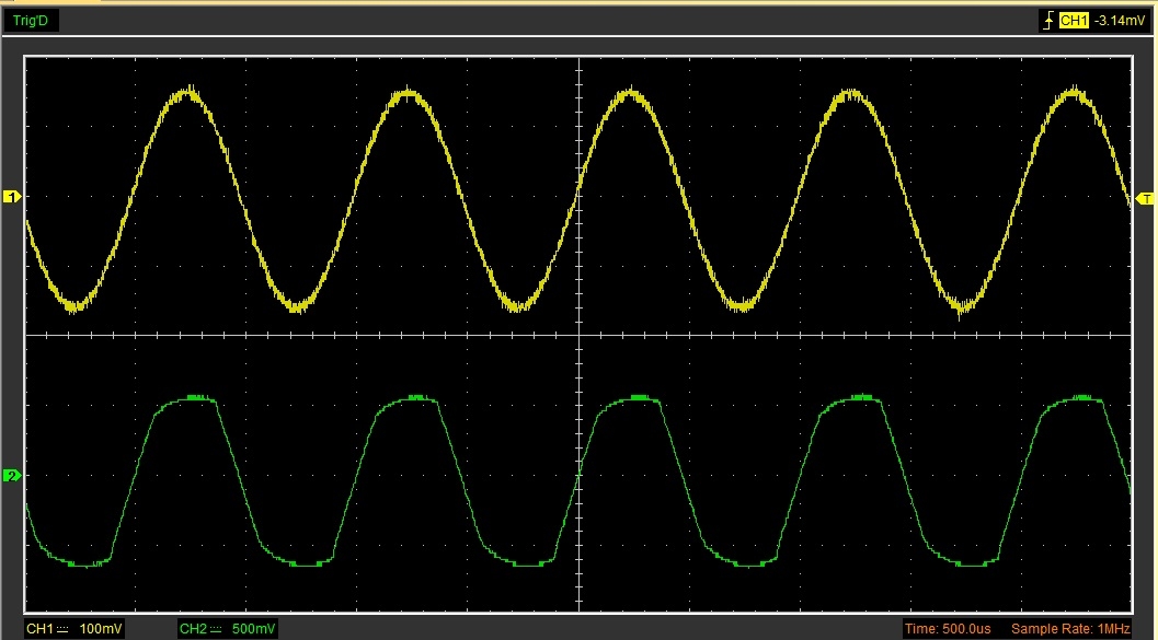

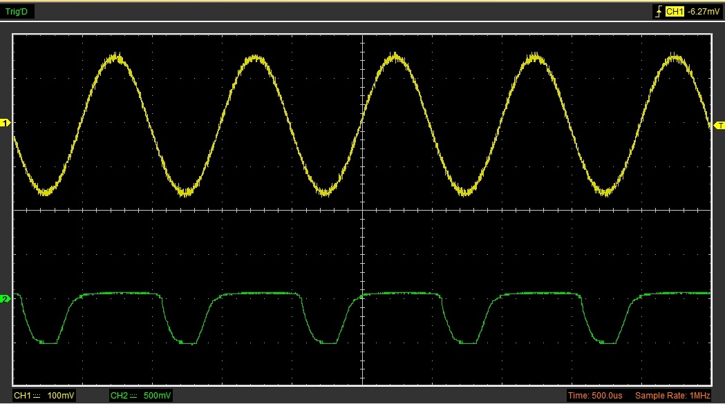

    Przebiegi z kanałów, prawy bardziej zniekształcony
    Wzmacniacz Pioneer A-337 - zwarcie styków, brak reakcji przekaźników, schemat?, Wzmacniacz Pioneer A-337 - zwarcie styków, brak reakcji przekaźników, schemat?
    Po dalszych analizach myślę że skoro DIRECT nie poprawia brzmienia to coś musi się dziać wcześniej.
    Podejrzenie budzi IC601 i okolice, chyba że posypały się elektrolity w dalszym stopniu wzmocnienia.
    Jutro dalsze rozbieranie żeby dostać się do płyty TONE ASSY.

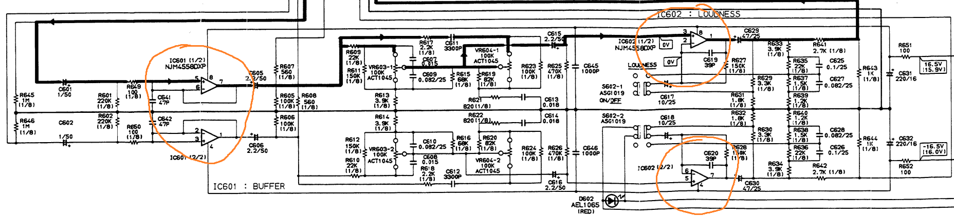

    W końcu zabrałem się znów za wzmacniacz. Podałem sygnał testowy 1kHz i pomierzyłem wartości RMS na WE i WY wzmacniaczy IC601 i 602 (NJM4558).
    Na IC601 sygnałe na WE jest równy sygnałowi na WY - po około 800mV
    Na IC602 sygnały są różne - na WE jest ok. 380mV a na WY ok 130mV
    Skoro to takie same wzmacniacze to powinny działać jednakowo - który z nich jest wg Was uszkodzony? Koszt niewielki ale nie chciałbym tego lutować po dwa razy.
  • #16 17632473
    Artur k.
    Posty: 25889
    Pomógł: 1279
    Ocena: 1691
    Wzmacniacz nie jest uszkodzony, przyjrzyj się przełącznikowi Loudness i elementami z nim współpracującymi w pętli sprzężenia zwrotnego IC602. Wszystko ładnie widać na schemacie.

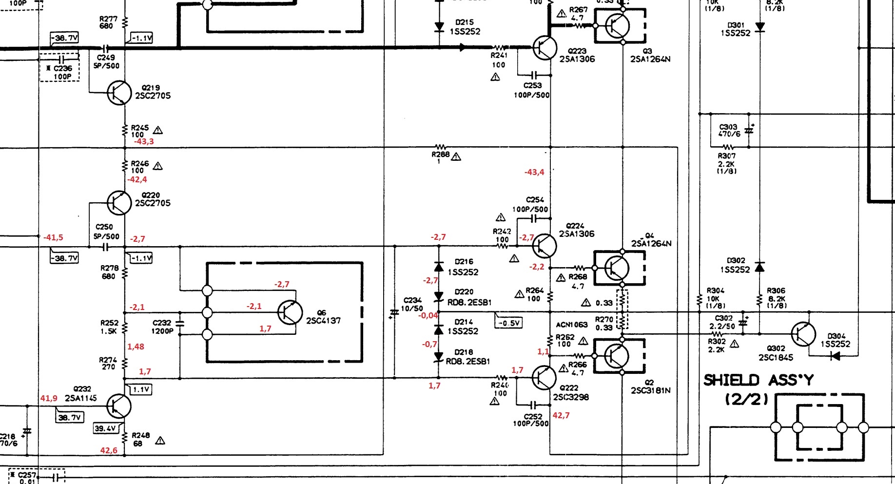

    Aż pobiegłem do swojej dziupli sprawdzić i faktycznie R240 miał przerwę. Wymieniłem ale na razie nic się nie poprawiło z jakością dźwięku. Napięcie na nim po obu stronach względem masy jest po 1,8V,
    2 razy tyle co na drugim kanale gdzie jest po 0,9V.
  • #25 17638940
    SlawekKedra
    Posty: 16640
    Pomógł: 1568
    Ocena: 1927

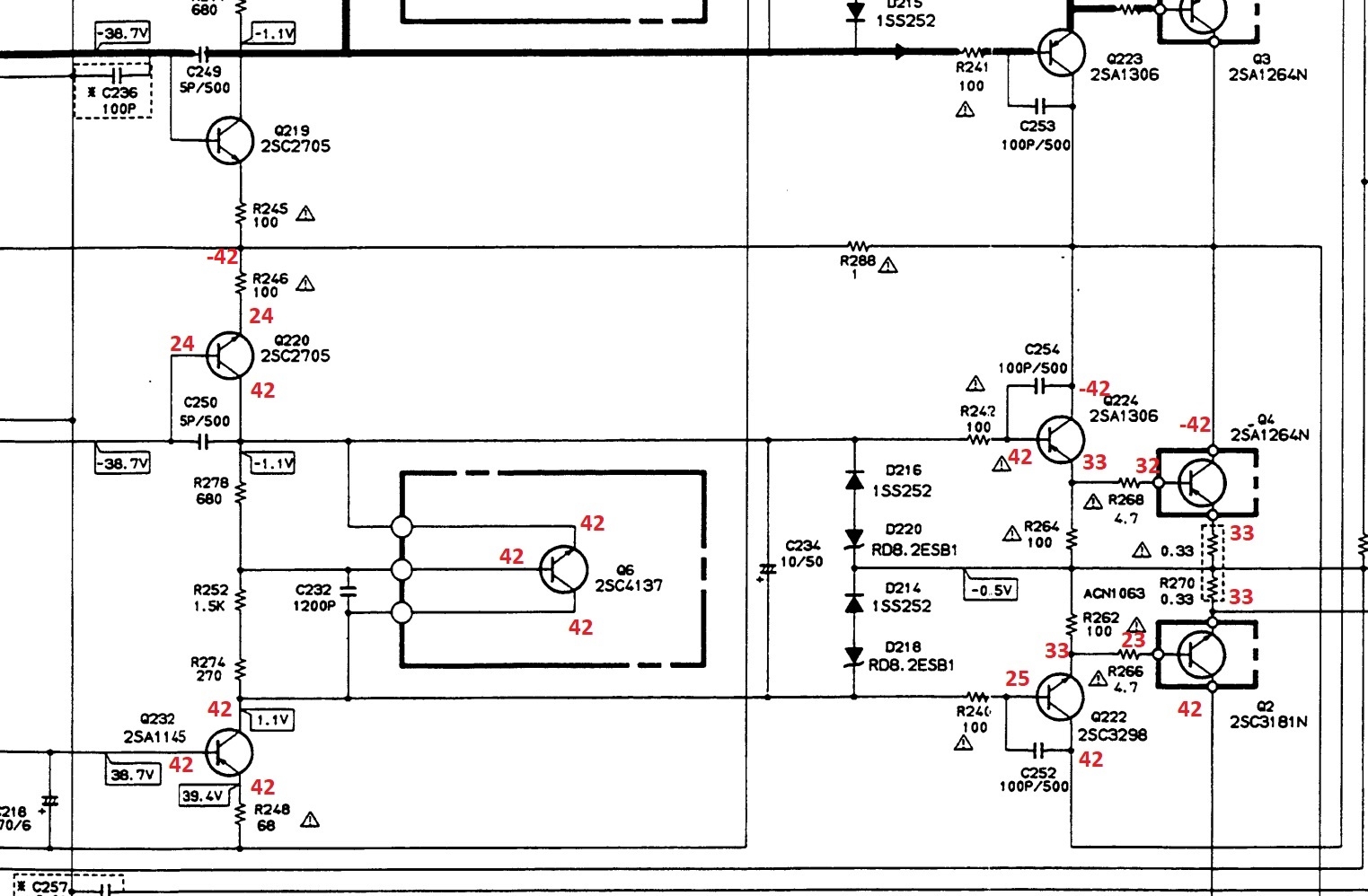

    No to powtórz pomiary w tych miejscach co na tym schemaciku z wpisu 6 i wpisz te napięcia w schemat
  • #27 17641064
    SlawekKedra
    Posty: 16640
    Pomógł: 1568
    Ocena: 1927
    Uszkodzony jest jeszcze prawdopodobnie R268.

    Uszkodzony okazał się faktycznie R268 , przy okazji sprawdziłem również R266 i ten też miał przerwę.
    Sprawdziłem od razu drugi kanał i to samo R265 i R267 uszkodzone.
    Rezystory wymienione ale niestety teraz wywala bezpiecznik na zasilaniu :(
  • #29 17642437
    Artur k.
    Posty: 25889
    Pomógł: 1279
    Ocena: 1691
    Te rezystory nie uszkodziły się bez powodu - uszkodzone masz tranzystory końcowe (i pewnie nie tylko).
