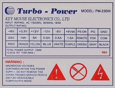

    Zasilacz pracował stabilnie (po naprawie)...
    Lecz po kolejnym podłączeniu do sieci ze zwartym zielonym kablem do masy zamiast od razu załączyć się to poleciały tranzystory E13007 i tranzystor w przetwornicy SB, mostek prostowniczy i bezpiecznik.
    Czy możliwe jest, ze mostek przepalając się ładuje kondensatory "odwrotnie" i lecą kolejne półprzewodniki?
    Nie wiem czemu spaliło się tyle tego skoro bezpiecznik specjalnie założyłem słabszy tylko (2,5A) może dlatego poleciał i podczas przepalania się dal tak posiekany prąd, ze więcej się popaliło elementów zasilacza?
    Kondensatory założone po mostku są 2X 330uF/200V kapkę podeschnięte i maja po 250uF, a tak fajnie już pracował...

    Zasilacz to 235W Turbo-power PM-235W Key Mouse Elektronik.
    Jego pierwsza awaria była przetwornica SB naprawiłem ja jakiś czas temu (wymiana wszystkich elementów na nowe), ale był tez uszkodzony jeden z tranzystorów E13007 i wtedy jeszcze nie wiedziałem jak się uruchamia niepewne zasilacze wiec strzelił mostek i oba tranzystory strona pierwotna .
    Wymieniłem te elementy i dołożyłem dwa kondensatory 330uF/200V. Zasilacz nie chciał startować, a jak startował to raz na kilka prób, nie mam niestety oscyloskopu i dlatego nie mogłem znaleźć uszkodzonej diody przy tranzystorach zasilających trafo do sterowania tranzystorów mocy. Wskazania miernikiem diody było ok, ale miała widocznie jakieś przebicie, a po wymianie zasilacz ruszył i pracował bardzo ładnie.
    Idealne napięcia, działające zabezpieczenia itd. niestety po kilku dniach prób po kolejnym załączeniu boom. może elki za duże dałem i mostek nie wytrzymuje podłączenia do sieci szczególnie jak trafie na maksimum sinusa:)
    Zastanawiam się czy by nie dać diody zabezpieczającej przed odwrotnym spolaryzowaniem kondensatorów, a z drugiej strony przecież są takie diody na tranzystorach mocy... ehhh
