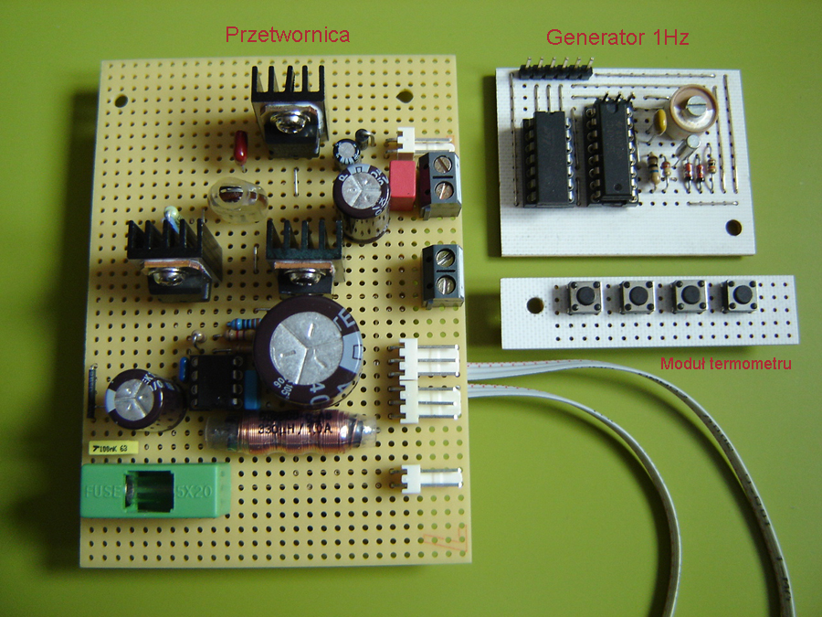

Dokładnie mój wybór padła na projekt użytkownika Pebble, Link który to bazuje na licznikach CD4017, których wyjścia łączą się z tranzystorami wysokonapięciowymi MPSA42 i one z kolei sterują każdą z cyfr. Po bliższym zapoznaniu się z konstrukcją tego zegara doszedłem jednak do wniosku, że jest on z lekka niebezpieczny, gdyż jest zasilany bezpośrednio z sieci 230V i nią również jest taktowany.
Wobec takiego faktu postanowiłem zrezygnować z zasilania bezpośrednio z sieci, zastępując to przetwornicą 12V/190V (na podstawie zestawu AVT-1385) zrobioną na oddzielnej płytce, oczywiście przetwornica ta zasila jedynie lampy, reszta układu zasilana jest napięciem 5V ze stabilizatora 7805. W wyniku tej operacji (rezygnacji z zasilania z sieci) pozbyłem się niejako również układu taktującego, bez którego zegar nie miał prawa działać, a więc, w jego miejsce wykonałem (na oddzielnej płytce) generator kwarcowy 1Hz Link, który rozwiązuje problem braku impulsu sterującego. Do pełni szczęścia brakowało już tylko zasilania awaryjnego, które wykonałem, a w którym za źródło prądu posłużyła bateria z tel. Philipsa (3,7V 550mAh).
Jako że nie dysponowałem programem do projektowania obwodów drukowanych, to też wszystkie dodatkowe układy musiałem robić na płytkach uniwersalnych.

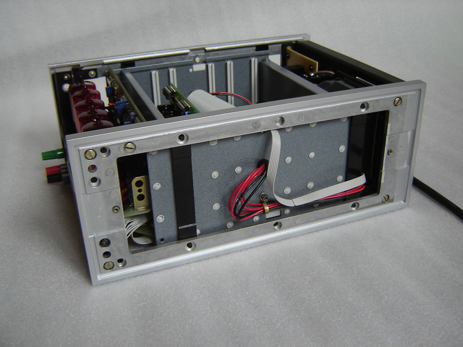

Problem z lampami i podstawkami pod nie, po pewnym czasie i po części rozwiązał się sam, a to dla tego, że jako obudowę mojego zegara wykorzystałem obudowę miernika Meratronik V543 (i tylny panel z V541), gdzie jest już gotowy moduł z podstawkami pod te lampy, wystarczyło jedynie pozbawić go kilku zbędnych elementów i odpowiednio utkać go izolowanym (niebieskim) drutem, tak ażeby zgrać piny lamp z wyprowadzeniami tego modułu i później od gniazda (tego modułu) taśmą połączyć to z płytą zegara. W sumie zgranie tego wszystkiego było jednym z trudniejszych zadań jakie przyszło mi w tym zegarze robić.

Najtrudniejsza sprawa przy montażu termometru, to rozdzielenie od płytki i zamiana na o połowę mniejsze (z 14mm na 7mm) wyświetlacze siedmiosegmentowe. Tradycyjnie już wyświetlacze te (7mm) trafiły na oddzielną płytkę uniwersalną (koło wyświetlacza woltomierza) i zostały przylutowane do nich 64 cienkie przewody, które zakończone wtyczkami łączą się z płytką.

Kolejny problem jaki się ujawnił z tą szybką, to pomimo że była piękna, to była również troszkę długa (cięcie lub jej skracanie nie wchodziło w rachubę, gdyż ma bardzo ładnie minimalnie fazowane kanty), co z kolei przełożyło się na to, że po odpowiednim rozplanowaniu wyświetlaczy (woltomierza, termometru) na płytce uniwersalnej było jeszcze pomiędzy nimi trochę za dużo luzu, około 1cm, ale nie ma tego złego, co by na dobre nie wyszło, bo w tą lukę idealnie udało się wpasować jeszcze jeden wyświetlacz LED (linijkę), którą podpiąłem do scalaka 4017 (sekundy). Wyjątkowo płytkę do tego układu zaprojektowałem w programie PCB Editor, zmusiła mnie do tego wtyczka którą wykorzystałem, a która miała mały raster i nie mogłem jej zamontować na płytce uniwersalnej gdzie był raster 2,54mm.

Do zasilania wszystkich układów służy transformator Indela 12V-0.5A, który jest umiejscowiony w miejscu najlepszym dla niego, czyli tam gdzie siedziało oryginalne trafo tego miernika.
