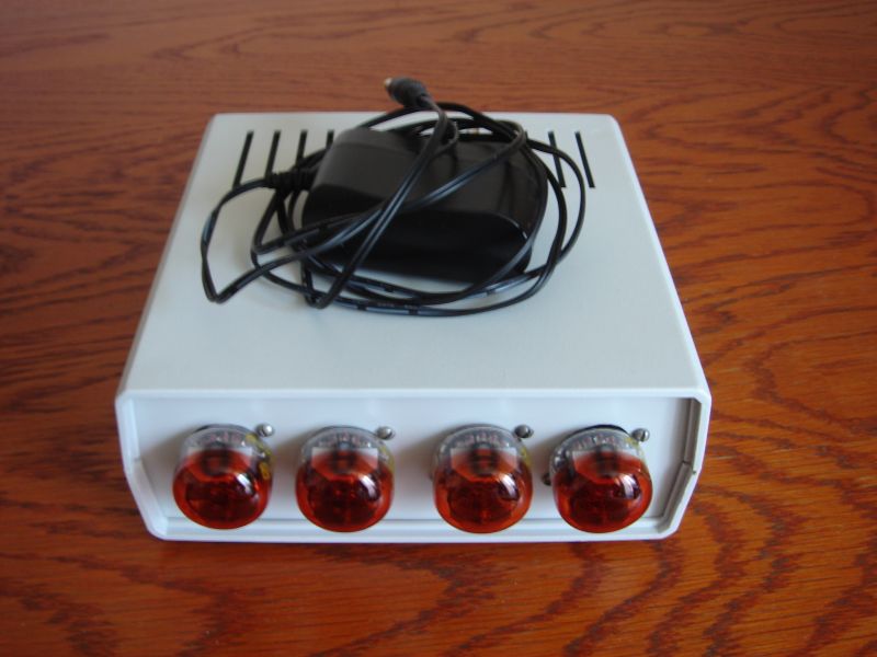

  • Witam,
    Przedstawiam moją wersję zegara Nixie ElectroNIX Clock.

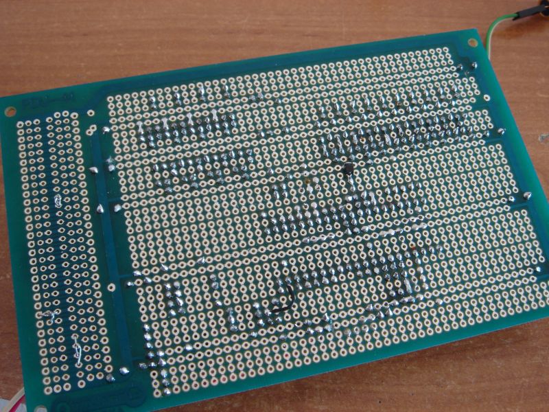

    Jest to w zasadzie kopia zmontowana z elementów przewlekanych na płytce uniwersalnej.
    Większość podzespołów miałem w swoich zapasach, całość kosztów zamknęła się w kwocie mniejszej niż 100zł. Najwięcej kosztowały oczywiście lampy i podstawki do nich.
    Nie mogłem nigdzie dostać dławików przewlekanych o wymaganej wartości, więc zastosowałem wersję smd, dolutowując nóżki z obciętych końcówek oporników.
    Obyło się bez błędów montażu, po zaprogramowaniu procesora programatorem USBasp zegar ruszył od razu.
    Zegar powstawał w wolnym czasie, gdybym się zdyscyplinował, z powodzeniem wykonał bym całość w kilka godzin. A tak zajęło mi to około miesiąca.
    Bardzo podoba mi się przetwornica sterowana z mikrokontrolera, znacznie upraszcza to układ.
    Całość jest zasilana napięciem 12V przez zasilacz wtyczkowy od starego dekodera TV.
    Jestem średnio zaawansowanym hobbystą, więc nie ma wymyślnej obudowy. Urządzenie spełnia swoją funkcję i jestem zadowolony.
    Nie stosowałem kondensatora 1F dla podtrzymania zliczania czasu. Zamiast tego jest kilka kondensatorów 1000uF, energia w nich zgromadzona wystarcza na podtrzymanie ok 2 min. bez zasilania. Gdy zabraknie prądu i tak nie ma potrzeby używania zegarka ;)

    NIE! Lampy i plastikowa obudowa fuj.
    Sam kiedyś popełniłem taki błąd i wsadziłem lampę do plastiku. Nigdy więcej tego nie zrobię.
    W takim układzie lamp są one strasznie podatne na uszkodzenia.
    W sumie nie ma co więcej pisać bo to kopia jakiegoś zegara i nawet płytki nie Zrobiłeś.

    Otwory w obudowie robione na odczepnego bo krzywo wszystkie.
    Lampki kolego schowaj bo u Ciebie praktycznie całe wystają z obudowy co psuje estetykę. Zresztą wg mnie jak i kolegów lampki + plastik nigdy nie będą ładnie wyglądać.

    Się czepiacie Panowie ;)
    Kolega zrobił na płytce uniwersalnej bo widać tak chciał lub nie miał innych możliwości. Każdy jakoś zaczyna ;) A lutowanie płytki bardzo przyzwoite.
    Jak kolega slwk1986 załapie lampowego bakcyla to pewnie ustruga przyzwoitą obudowę i pięknie będzie ;)
    Kolega slwk1986 przynajmniej był na tyle ambitny że nie kupił kitu do samodzielnego montażu tylko zmajstrował to na podstawie schematu.
