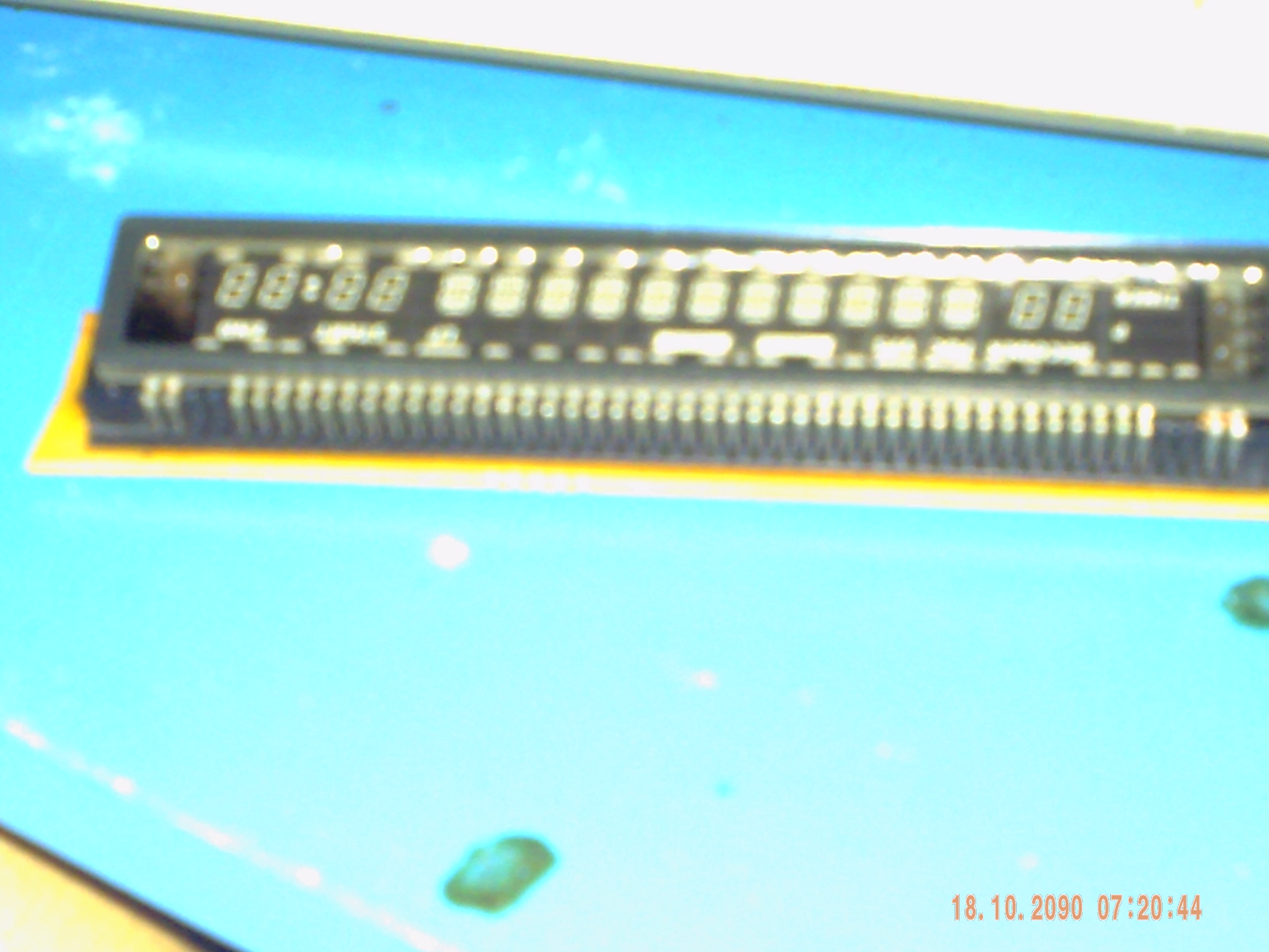

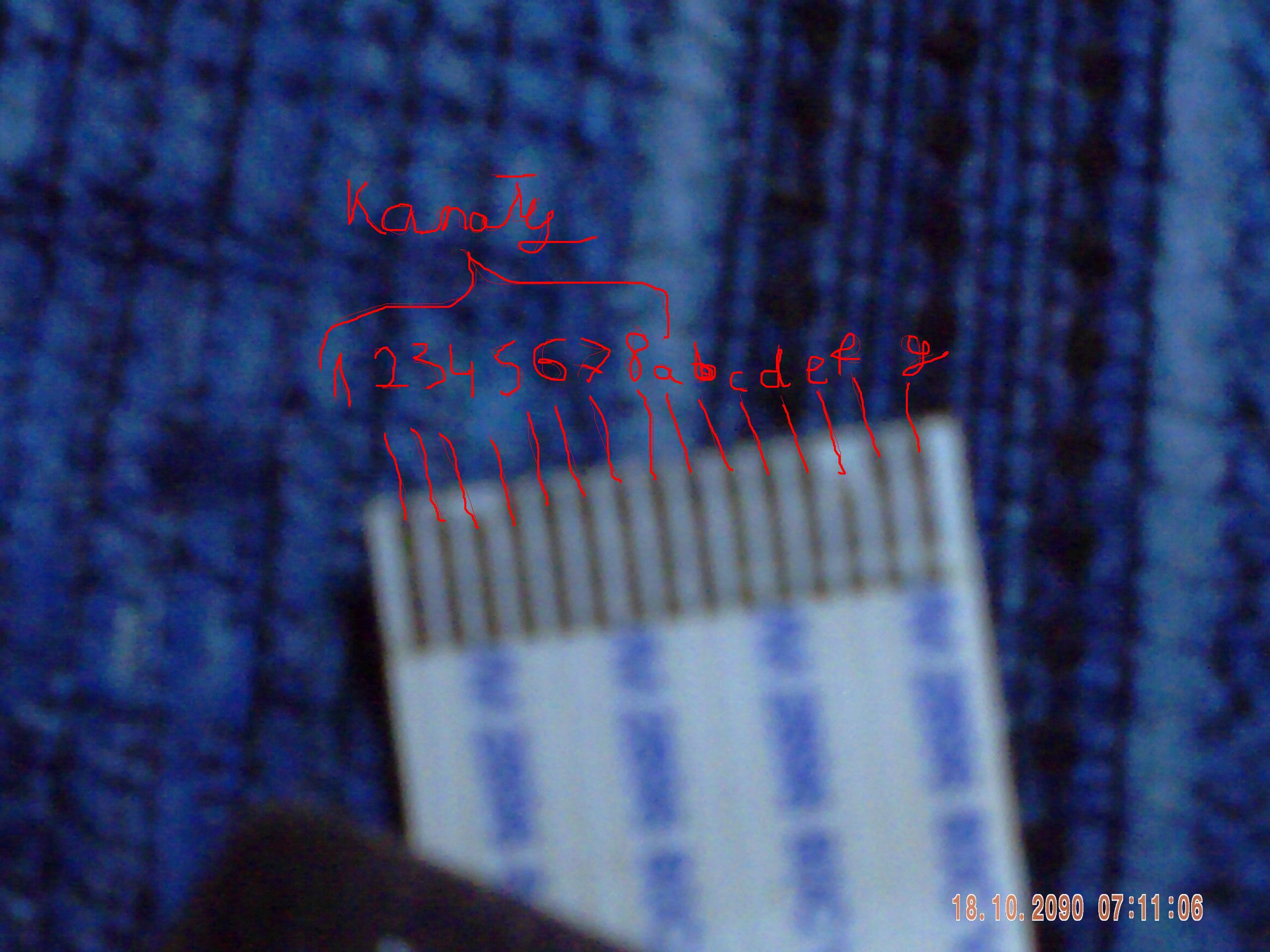

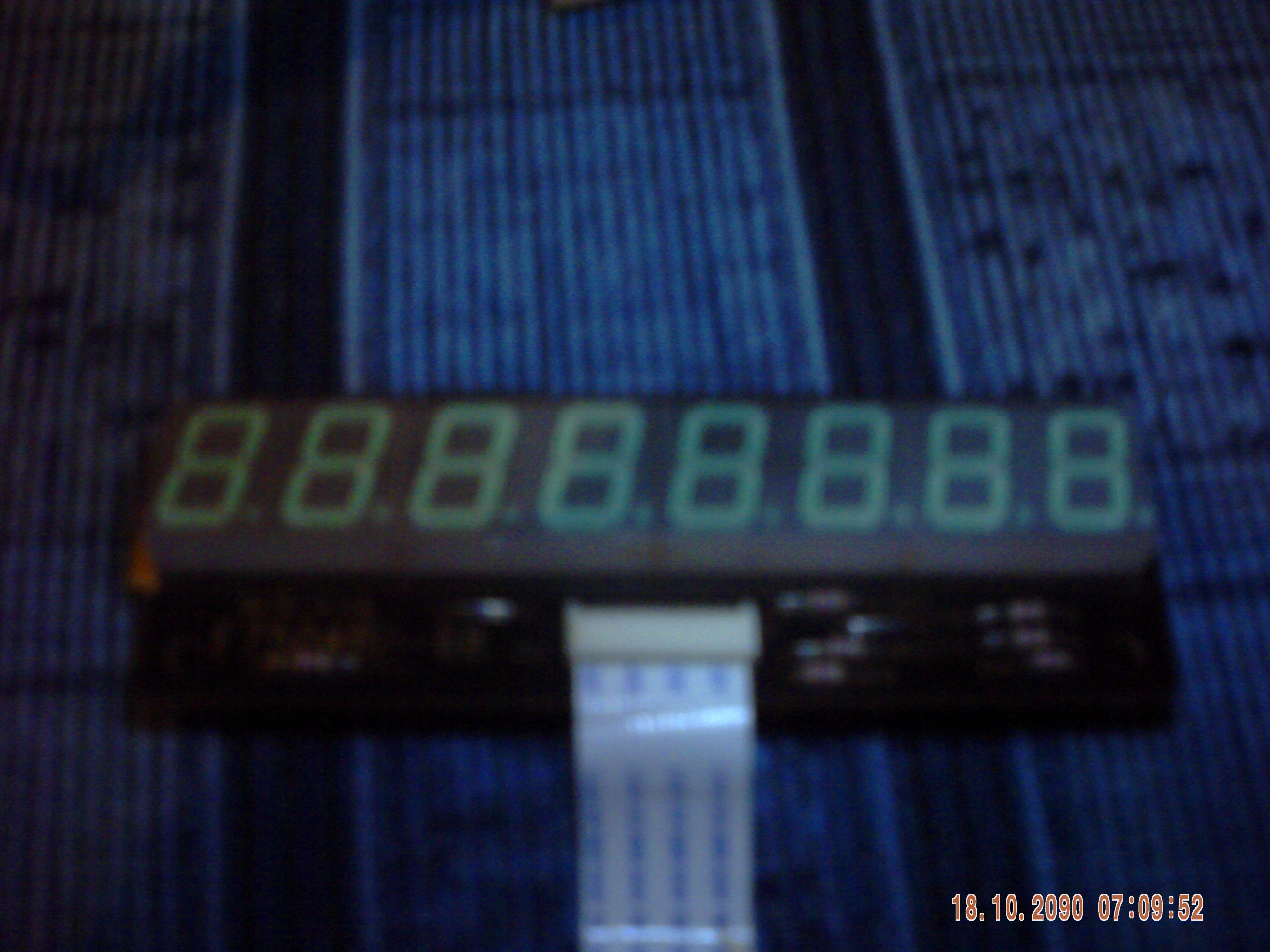

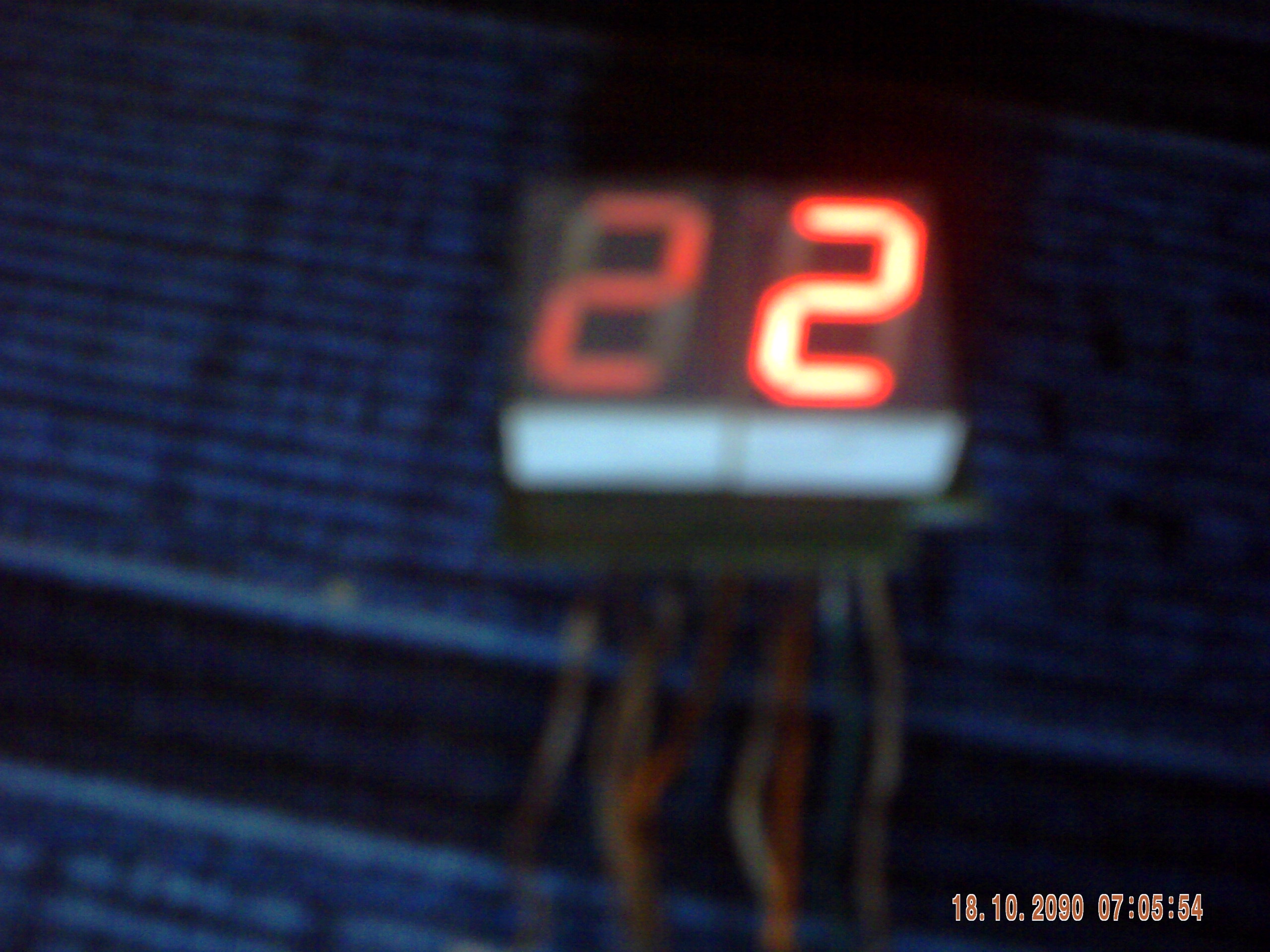

    Witam ma kilka pytań odnośnie wyświetlaczy siedmiosegmentowy
    gdy podłączyłem go do mikroprocesora to zajeło mi to cały port D
    1) czy można go podłączyć jakoś w inny sposób??
    a jak mam wyświetlacz taki co można dużo liczb pokazać to są tam kanały ale jak np wyświetli na 1 wyświetlaczu "dwójkę " i podłączy sie drugi kanał to na 2 wyświetlaczu też będzie "dwójka" jak to podłączyć aby wyświetlacze pokazywały np. liczbe 12??

    Jeden port zostaje zajęty przez segmenty zaś żeby wykorzystać multipleksowanie to musisz zastosować klucze tranzystorowe żeby zapalać/gasić dany wyświetlacz w danej chwili.
  • #6 5883748
    Seba319
    Poziom 24  
    Posty: 504
    Pomógł: 79
    Ocena: 53
    Jeśli chcesz wyświetlać dużo znaków i użyć mało wyprowadzeń uC, to możesz wykorzystać rejestry przesuwne itp. Jednak program wtedy będzie bardziej skomplikowany. Jako że jesteś początkujący potraktuj to na razie jako jedną z odpowiedzi na pytanie
    ...czy można go podłączyć jakoś w inny sposób?
    Tak jak koledzy pisali musisz poczytać o multipleksowaniu. Działa to mniej więcej tak że nie wyświetlasz dwóch znaków jednocześnie tylko na przemian raz jeden a raz drugi. Zmienia się to tak szybko że nasze oko nie jest w stanie tego zauważyć i wydaje się nam że oba są wyświetlane jednocześnie. Realizuje sie to poprzez podawanie zasilania (poprzez tranzystor kluczujący) tylko na jedno pole w danej chwili, a wyprowadzenia wszystkich segmentów łączy się z sobą i podpina do jednego portu. Porady praktyczne jakich mogę Ci udzielić to abyś gasił całe pole przed przełączeniem zasilania na inne, wtedy unikniesz efektu cienia poprzednio wyświetlanej cyfry na kolejnym polu.

    Poszukaj jeszcze informacji o transkoderach, które zamieniają kod BCD na kod wyświetlacza 7 segmentowego. w rezultacie zamiast używać Całego portu ograniczasz się do 4 pinów kosztem dorzucenia 1 układu scalonego, do tego jeszcze multipleksacja i jest miodzio :) (choć nie próbowałem jeszcze transkoderem multipleksować...) powinno się dać zrobić.

    Jest jeszcze jedna możliwość: Rejestr przesuwający! Wtedy do sterowania użyjesz 3 może 4 linii. Np. kaskada kilku - w zależności ile bitów potrzebujesz - układów CD4094.

    Balu napisał:
    Dokładanie czegokolwiek dla 14 segmentów to nieporozumienie ;)
    Zgadzam się z tobą co do 14 segmentów zwłaszcza jeśli projekt jest prostu ;) Jednak na trzecim zdjęciu jest 8 pól odczytowych więc robią sie juz schodki i trochę to zajmuje. Jedna z najistotniejszych umiejętności to potrafić wybrać odpowiednio proste rozwiązanie do poziomu projektu jaki się wykonuje.
