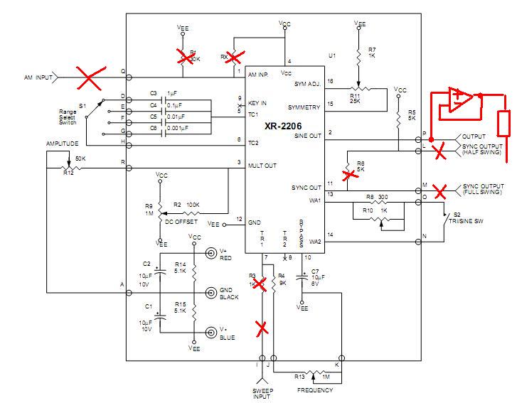

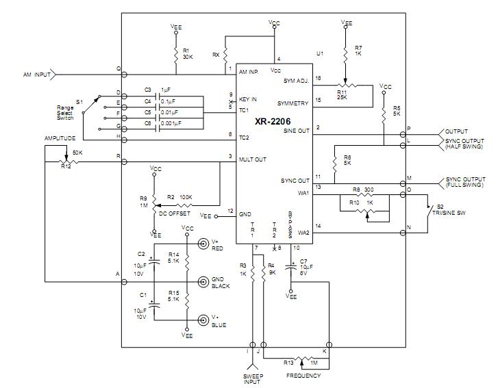

    Potrzebuję generatora funkcji sinus, ma on mi posłużyć do strojenia układów RC na dokładnie ustaloną częstotliwość. Będzie to przedział od 4,5kHz do 8kHz.
    Jestem początkującym w dziedzinie generatorów, więc mam do was kilak pytań:
    1. Czy takie rozwiązanie generatora będzie pokazywać poprawny sinus bez zniekształceń?
    2. Gdzie można podpiąć miernik częstotliwości, aby wiedzieć dokładnie jaka częstotliwość przebiegu jest pokazywana?
    3.Czy zamiast UL1111 mogę dać 3 tranzystory BC547?
    4. Jakie kondensatory trzeba tu zastosować - foliowe czy ceramiczne? Poza zasilaczem oczywiście, bo tu wiem co i jak.

    Ten schemat jest trochę przekombinowany. Ściągnij notę katalogową samego XR2206 i tam wszytsko jest jasne. Czy będzie dobry sinus ? Dobre pytanie, zależy, co pod tym rozumieć, jaki % zniekształceń przyjmiesz za dopuszczalny. Ale, do Twego zastosowania powinien być OK. UL możesz zastąpić "na piechotę" tranzystorami. Kondensatory - ceramiki są różne - od byle jakich po b.porządne ( zwłaszcza SMD ). Najbezpieczniej używać foliowych.

    Dzięki za odpowiedź.
    Jednak pozostaje pytanie gdzie podpiąć pomiar częstotliwości.
    P.S za dobry sinus uważam taki do 5% zniekształceń.
    Ściągnąłem notę aplikacyjną tak jak doradziłeś. Czyli jak zrobię generator jak na schemacie to też dostanę sinus?

    Nie pamiętam dokładnych wartości ale ta kość na pewno h poniżej 5%. Sinus masz bezpośrednio na pin2. Ale, praktycznie lepiej nie korzystać bezpośrednio ale przez jakiś wzm. Operacyjny. Będzie robił za bufor bezpieczeństwa, zwiększy wydajność prądową, może wzmocnić amplitudę. Jak coś zewrzesz, OP kosztuje 1 czy 2zł. Ostatecznie można przez jakiś R.

    Nie wiem czy do końca rozumiem jak mam podłączyć wyjście przez wzmacniacz, ale dorysowałem to na schemacie- czy dokładnie o to chodziło?
    Jaki najlepiej dać scalak- uA741 wystarczy?
    Czy rezystor za nim pozostanie o wartości 220 om czy tez trzeba dać inny?
    Czy elementy które zaznaczyłem krzyżykami mogę wyrzucić, bo nie potrzebuję dodatkowych wejść ani wyjść, potrzeba mi jedynie sinusa o regulowanej częstotliwości?
    Do czego służy swith S2 ?
    No i wreszcie gdzie mam podpiąć ten nieszczęsny mirnik częstotliwości- czy bezpośrednio pomiędzy wyjście a masę?
    Będę wdzięczny za odpowiedź.

    Wzm. ma być dokładnie tak. Zresztą, popatrz na inne przykłady. W kwestii wykreślonych elementów, sprawdż, czy pin1 może wisieć "w powietrzu" czy musi być gdzieś podpięty. Ew. do + czy -Uz.

    Dzięki za informacje. Trochę postudiowałem temat. Faktycznie pin 1 powinien zostać połączony przez rezystor 30k do VEE, rezystor RX nie jest potrzebny, wg. noty katalogowej można go nie dawać.
    Według mego rozumowania przełącznik SW robi pseudo sinusa z wykresy trójkąta zaokrąglając jego wierzchołki. To zaokrąglenie można regulować właśnie potencjometrem R10, czy tak?
    Potencjometr R7 służy do regulacji symetrii wykresu względem osi Y czy tak?
    Miernik częstotliwości pomiędzy masę układu a wyjście sinusa?

    M/w wszytsko tak, jak to rozgryzłeś. SW to przełącznik trójkąt / sinus. R10 ustawiasz min. zniekształceń sinusa a symetrię R11 - idącego do R7. Sygnał się odbiera i czy ogląda zawsze względem masy.

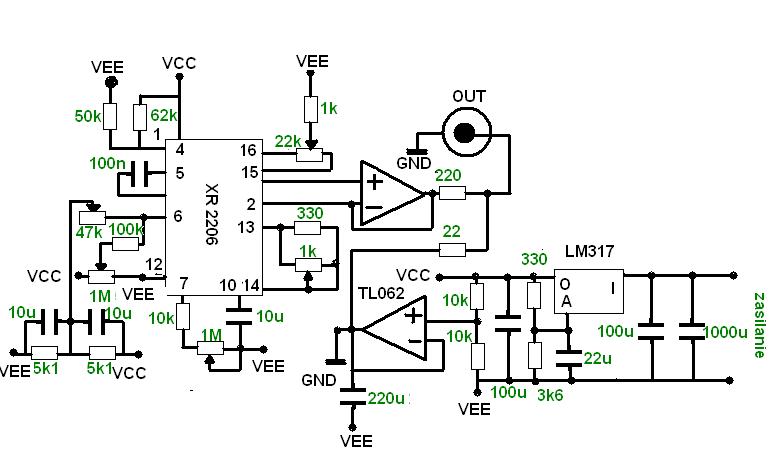

    Ostatecznie reasumując schemat ideowy ma wyglądać tak jak w załączniku - czy tak?
