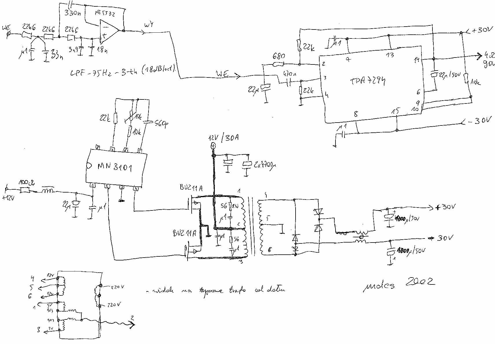

    Posatram się tu zamieścić schemat wzmacniacza o mocy 2x90W do napędzania subwoofera na dwóch głośnikach w tandemie Wzmak zbudowany jest z przetwornicy napięcia 12 -> +/-30V i dwóch TDA7294... chodzi to na prawde cooool !!!

    :idea: ...oto i kompletny schemat...
    Na MN3101 zrobiłem sterowanie przetwornicy (układ MN3101 jest zegarem analogowej linii opóźniającej, ale świetnie nadaje się do kluczowania komplementarki MOS ze względu na odpowiednio dobrane czasy narastania i opadania zboczy). Reszta przetwornicy to dwa klucze BUZ11A, trafko wyjęte z zasilacza ATX, dwie zespolone szybkie diody prostownicze, dławik (kilka zwojów na okrągłym rdzeniu także z zasilacza ATX) i kondensatorki wygładzające (najlepiej HF, HFRQ lub coś w tym stylu - o obniżonej indukcyjności pasożytniczej).
    Rysunek typowego trafka - widok od dołu - wyprowadzenie "2" to wyprowadzony luźno najgrubszy skręt. Wlutowany jest obok trafka w płytkę zasilacza. Także wyprowadzenie 5 jest często w postaci wyprowadzonego luźno splotu.
    Sam TDA7294 nie wymaga chyba wyjaśnień - nieco uproszczona wersja aplikacji producenta (brak układu soft-startu).
    Filtr to 3-go rzędu LPF na f=75Hz.
    Potencjometrem w obwodzie oscylatora MN3101 ustawiamy częstotliwość pracy przetwornicy. Po wstępnym jej obciążeniu regulujemy tak, żeby uzyskać jak najmniejszy pobór prądu przez przetworkę. Pobór luzem (bez podłaczonego TDA) nie powinien być większy niż 200-300mA.
    Polecam położenie kabla prosto od akumulatora, bo instalacja radiowa raczej nie da rady (u mnie był spadek napięcia z 13 do 8V przy pełnej mocy). Na zasilaniu przetworki należy założyć bezpiecznik 25A.
    U mnie jest dokładnie taki wzmacniacz (poza LPF, bo sterowania subem mam już w radiu). Zasila to oczywiście tandem z dwóch LW-800, ale o tym jest już w innym poście. Sam wzmak ma rzeczywiście mocny power. Głośniczki dostają po dupci. Cały sub chodzi dynamicznie, żywo i konkretnie. Potrafi przenieść zarówno mocne "tup, tup"... jak i niski zjazd po basie.... POLECAM !

    Pomysł z tym trafem jest trafiony w 10, super. Tylko uzwojenie 220V spiął bym jakimś kondziorem parę set pF i jakimś rezystorem by ściągnąć przepięcia które mogą uszkodzić trafo, a będzie tam trochę volt.

    sorki, że się wtrącam ale według mnie tan wzmacniaczyk jest trochę nie dopracowany:roll:

    głównie chodzi mi o tą małą pojemnośćna wyjściu przetwornicy - 1000uF to zdecydowanie za mało do wzmacniacza do subwoofera, cogorsze ta przetwornica nie posiada stabilizacji napięcia na wyjściu, ale nie oto mi chodzi - chciałem tylko powiedzieć, że nie wszyscy na forum są wspaniałymi elektronikami i mogli by nie wiedzieć czemu ten wzmacniacz wymięka przy większej głosności, tak jest według mnie. Nie mówię, że jest to zły schemat ale na SG3525 można wykonać już lepsze. Pozdrawiam.

    - :idea: założeniem projektu była jego maksymalna prostota i niska cena :!:
    - kondensator 1000u wystarczy. Napiecie z akumulatora jest sztywne, wiec nie ma wiekszego sensu stosowanie wieeelkich pojemnosci. I tak nie podniosa znacząco mocy muzycznej. Mylisz troszke z zasilaniem z trafo 220V/50Hz
    - wzmacniacz wymięka przy większej głośności? Z tej przetwornicy można (po modyfikacji) wycisnąć ponad 300W, czy to za mało dla 90W wzmacniacza?
    - wiesz jak spada napięcie po obciążeniu wzmacniacza? Z 30V spada do 27... czy więc warto walczyć ze stabilizacją?
    - wiadomo, że SG ma większe możliwości, ale patrz punkt 1!

    Wzmacniacz jest dopracowany (jak ktoś chce to może zwiększyć pojemności, na pewno nie zaszkodzi chociaż nie wiem czy coś pomoże), bardzo dobrym pomysłem jest zastosowanie trafa od zasilacza PC: uszkodzony zasilacz można kupić za grosze na jakiejś giełdzie i nie trzeba siębawić w nawijanie trafo i to jeszcze trzeba obliczać parametry, co jest trudne i nielubiane. Mdcs nie jest laikiem i chyba wie co robi jak wrzuca tu taki projekt.

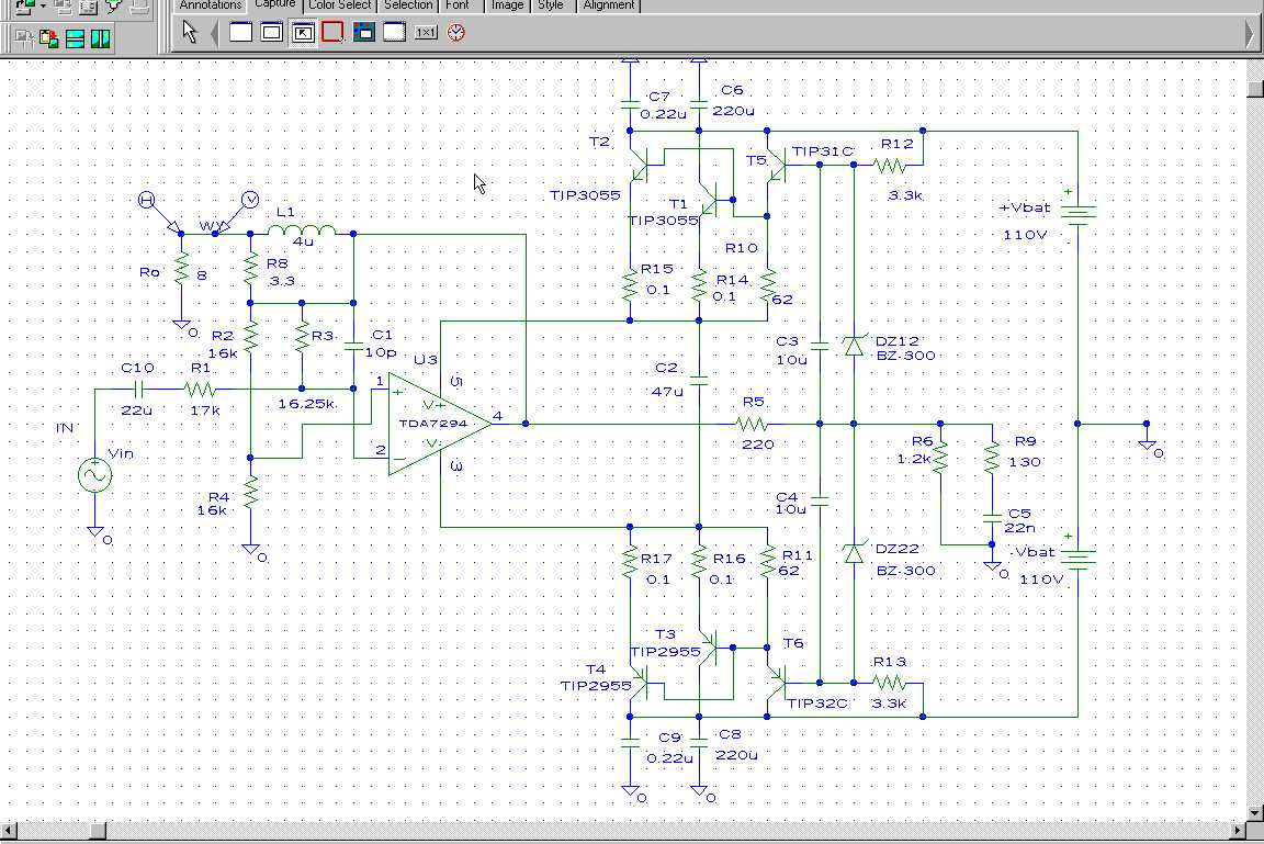

    A co do tych kruczków to wystarczy jeśli napięcie zasilania zmienia się w wraz z sygnałem wejściowym tak aby różnica potencjłałów napięcia zasilającego scalak nie przekroczyło wartości krytycznej. postaram się zamieścić schemat.

    W nocie aplikacyjnej producenta TDA7294 (SGS-Thomson) znajduję się aplikacja highefeciency, w której zastosowano Ow sztuczki. Wzmak ma wtedy 180W RMS.

    Do mdcs.
    wysyłąm schemacik wedle którego i moich obliczeń wzmacniacz powinien dostarczyć 300W /8 ohm. Na wyjściu w piku wedle symulacji daje 72V i 9A.
    Czy jest on taki sam jak ten z noty aplikacyjnej TDA7294.
    Mam jeszce jedno pytanko: jaką częstotliwość wytrzymuje rdzeń transformatora z zasilacza od PC ATX, do jakiej maksymalnej częstotliwości można go taktować.
    Co do słuszności moich obliczeń będe pewny na 100% jak go wykonam i przetestuje. Jestem w trakcie prac.
    Może komuś się przyda.

    :arrow: zatiro:
    - wydaje mi się, że działa na tej samej zasadzie.....
