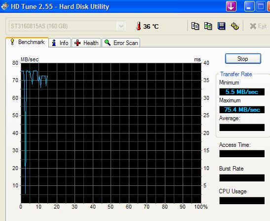

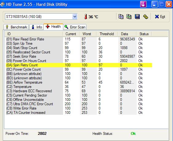

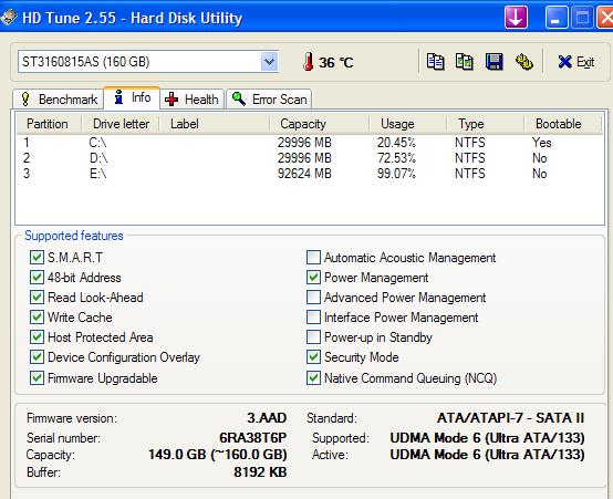

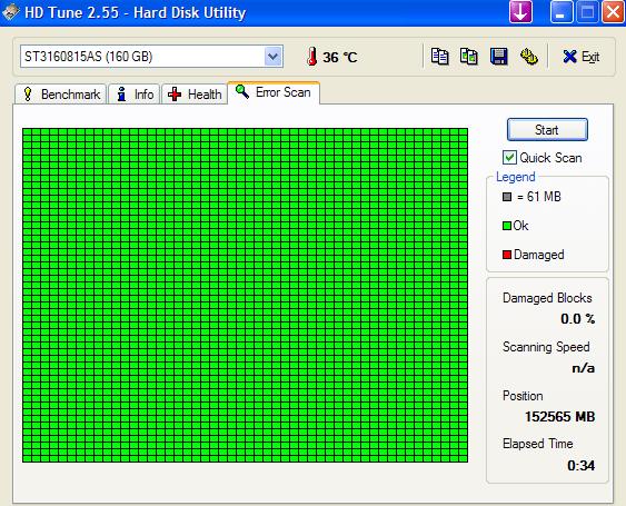

    Proszę przedstawić screeny z WSZYSTKICH zakładek z HD Tune.

    Tak pamięć OK. Screeny zamieszczam ale obecnie nie mam zainstalowanych sterów do chipsetu żeby móc korzystać normalnie z komputera.
    Zawieszanie się komputera po instalacji sterowników Gigabyte M61P-S3 Gdy zainstaluje stery tych skoków prędkości nie ma.
    Zawieszanie się komputera po instalacji sterowników Gigabyte M61P-S3Zawieszanie się komputera po instalacji sterowników Gigabyte M61P-S3Zawieszanie się komputera po instalacji sterowników Gigabyte M61P-S3

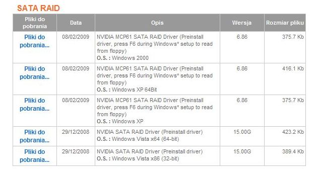

    Skoro sterowniki płyty gł. negatywnie działają na sterownik kontrolera SATA , to może należy sterownik SATA zmienić.
    Dodatkowo nie zaszkodzi załadować najnowszy BIOS płyty gł. a jest dostępny z lutego tego roku .

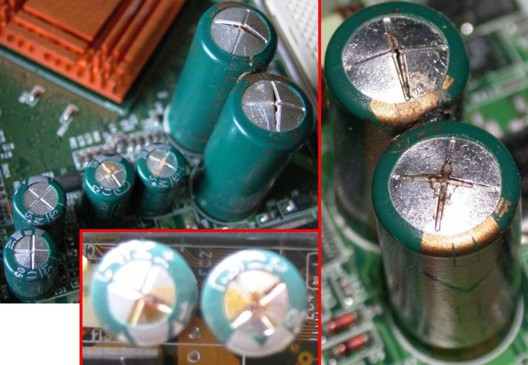

    Uszkodzone kondensatory wyglądają tak ja na foto:
    Teraz jak masz to zobrazowane sprawdź je ponownie.

    Kondensatory dobre, napięcia mierzone miernikiem.

    Według Twojego zalecenia zainstalowałem najnowsze sterowniki SATA RAID. Nie wniosły nic nowego - teraz mam zainstalować sterowniki do chipsetu?
