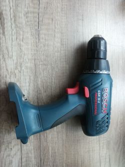

    Na wstępie chciałbym przeprosić za moją nie wiedzę i byc może głupie pytania, ale niestety moja wiedza elektronika jest znikoma.
    A więc od początku posiadam wkrętarkę Bosch-a GSR 12-2 Professional. I niestety padły w niej, przez dłuższy czas leżała w szafie, dwa akumulatory. Poczytałem na necie że można taki akumulator zregenerować, nowy zamiennik 3000mAh kosztuje 120 zł, 2000mAh - około 85 zł. Ogniwa są NiCD i chciałbym zamienić je na nowsze. I tu zaczynają się schody z braku wiedzy. Czy można zastosować ogniwa Li-lon , NiMh ? Ewentualnie może jakiś inne?
    Moja stara bateria od środka wygląda tak:
    Czy można zastąpić ogniwa wkrętarki akumulatorowej bateriami AA?
    Moja ładowarka ma oznaczenia AL 1411DV ; 7,2 - 14,4 V
    Czy taka ładowarką można ładować te nowe ogniwa czy trzeba będzie zakupić nową ?
    Jak policzyć ile potrzebowałbym takich nowych ogniw aby to zadziałało? oznaczenie na baterii 12V - 1,5Ah, wiem mniejsze ale pomyślałem żeby poprawić parametry mojej wkrętarki.
    Na tą chwilę dziękuję za wszystkie odpowiedzi z góry. Reszta później.
