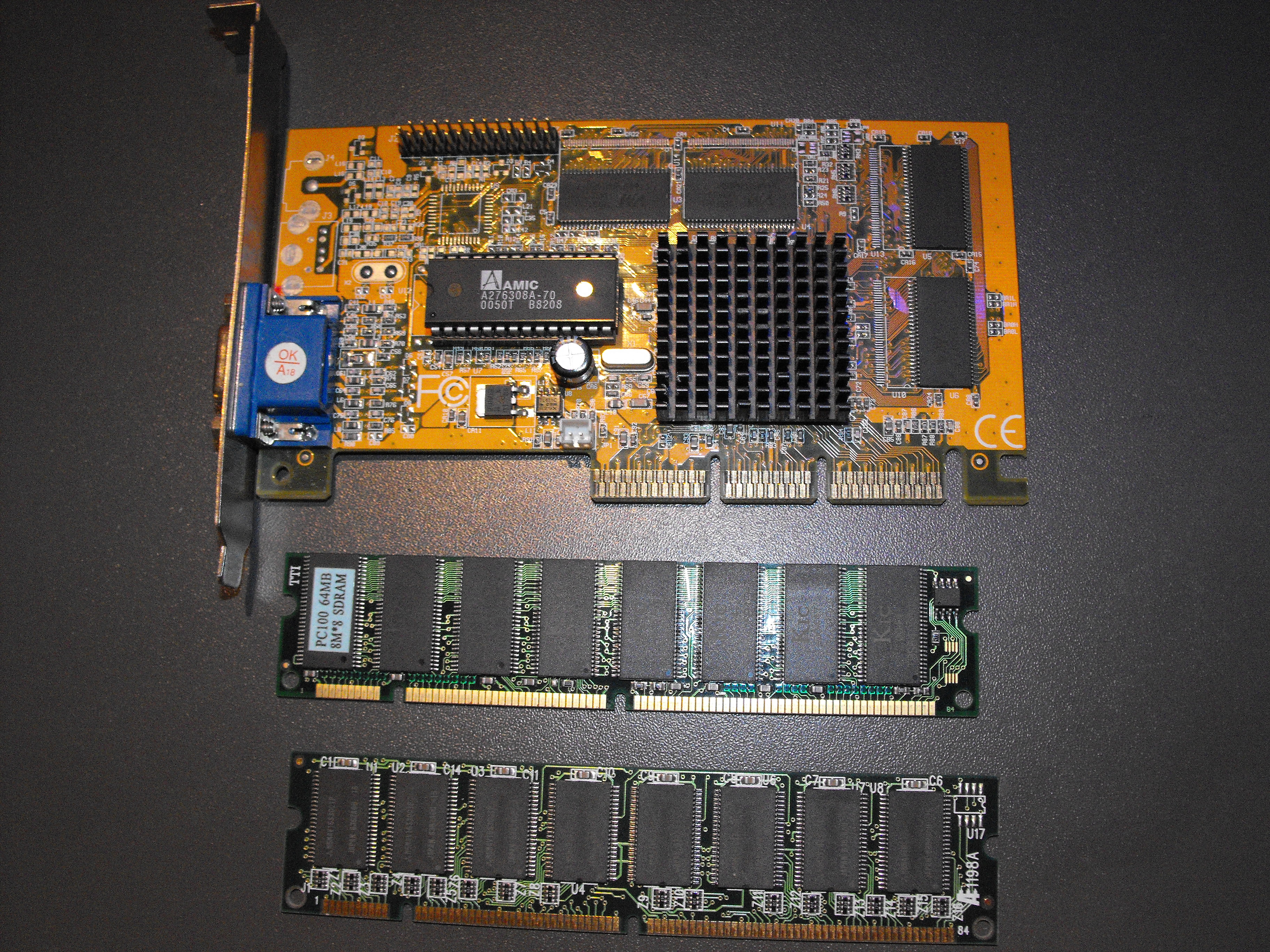

    Witam jestem początkującym elektronikiem i składam komputer dla swojego brata nie jest to co prawda zadna rewelacja bo pozbierałem same graty od znajomych i chce teraz cos z tego zrobić........
    Mam kilka pytań :
    czy kupiłem odpowiedni zasilacz???? codegen 300w model 300x
    i gdzie wpiąć te kable widoczne na zdieciach ...

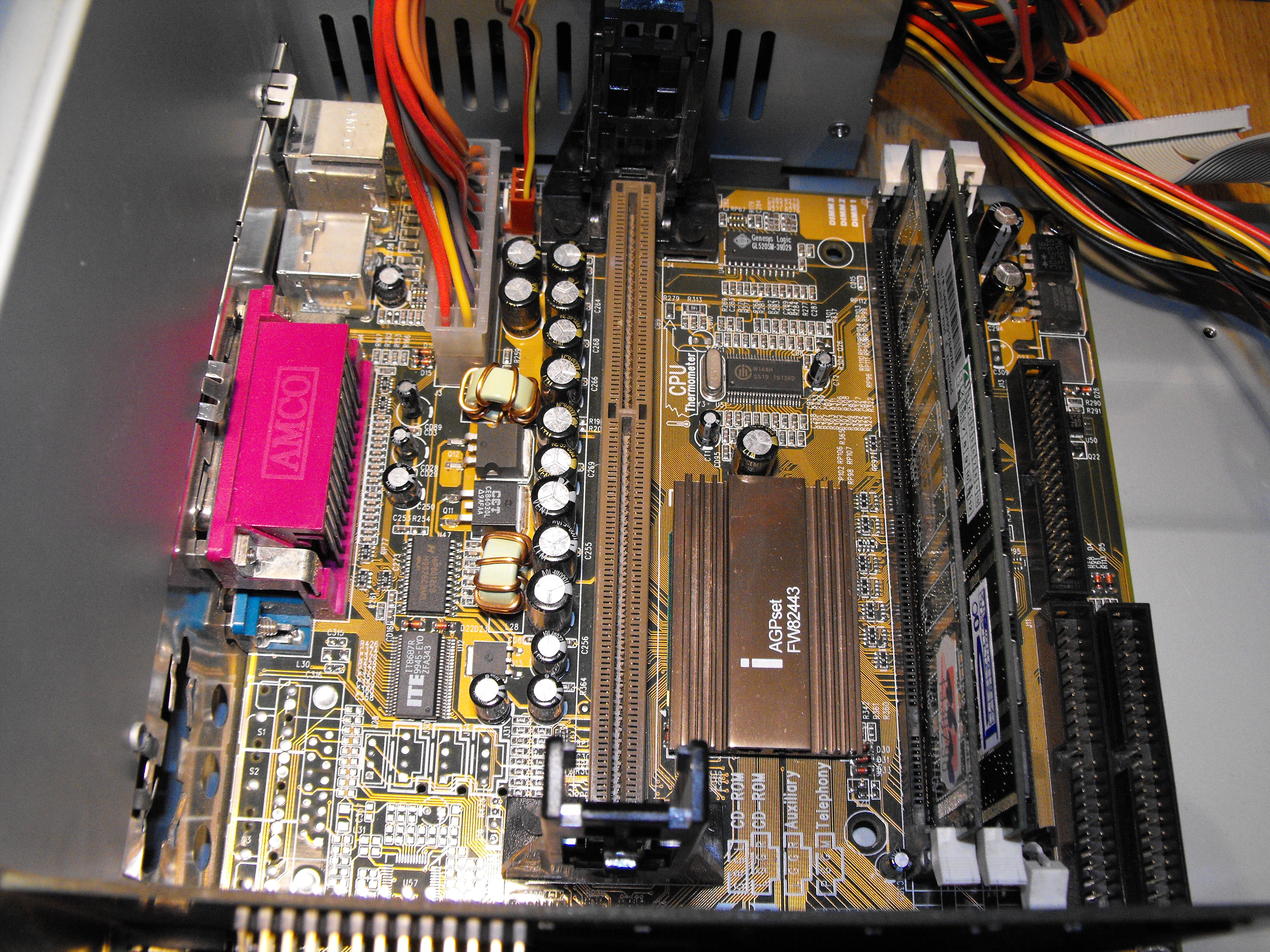

    Bo nie wiem czy opłaca mi sie w niego inwestowac graty dostalem za darmo od kolegi i chcialem cos z tego sklepac a parametrów nie znam wiem tylko ze posiada 2 kosci sd-ram po 64mb oto inne fotki:
    Czy zasilacz Codegen 300W model 300x wystarczy do mojego PC?
  • #8 6195308
    K!lleR
    Posty: 4851
    Pomógł: 456
    Ocena: 131
    Slot 1 Do internetu oraz starszych gier będzie w porządku. A te kable o których kolega wspomniał to gdzie?

    Czyli opłaca sie go złożyć do końca ??
    Czy ten zasilacz moze być czy mam go zmienić bo mie tu wszyscy straszą
    wsawiam jeszcze jedno zdięcie i mam do niego pytanie czy w gniazdo które oznaczylem strzałką mam wpiąć ten biało niebieski kabelek ????
  • #16 6195614
    K!lleR
    Posty: 4851
    Pomógł: 456
    Ocena: 131
    Jeśli wszystkie inne podzespoły sprawne to tak. Zasilacz wymienić choćby na FEEL III.
    Czekamy na foto.
  • #18 6198070
    mat_ed
    Posty: 10074
    Pomógł: 924
    Ocena: 268
    Podłącz ten kabelek pod piny opisane na płycie głównej jako pwr_on.

    Mam jeszcze kilka pytań podłączyłem ten kabel, uruchomiłem komputer wiatraczki chodzą wszystko jest ok tylko nie mam żadnego obrazu na monitorze .Co morze być tego przyczyną coś z kartą graficzną czy morze cos zle podłączyłem???? , i jeszcze nie jestem pewien czy bateria od biosu jest sprawna.
  • #20 6199366
    Damnian
    Poziom 34  
    Posty: 2304
    Pomógł: 193
    Ocena: 89
    Baterie do podtrzmania ustawień biosu masz odwrotnie włożoną.
  • #21 6200066
    K!lleR
    Posty: 4851
    Pomógł: 456
    Ocena: 131
    Tak jak kolega wyżej napisał oraz jeśli jest taka możliwość wpiąć inną kartę graficzną.
  • #22 6200705
    Marco_zg
    Posty: 421
    Pomógł: 47
    Ocena: 61
    To że wiatraki się kręcą nie znaczy że jest wszystko OK. Czy płyta wydaje jakieś dźwięki po uruchomieniu?. Pod warunkiem że jest podłączony głośniczek no i jak kolega Damnian napisał, odwrotnie bateria.
  • #23 6201671
    tzok
    Posty: 38801
    Pomógł: 3174
    Ocena: 6529
    ...poza odwrotnie założoną baterią to ja tam nigdzie nie widzę procesora ;)
