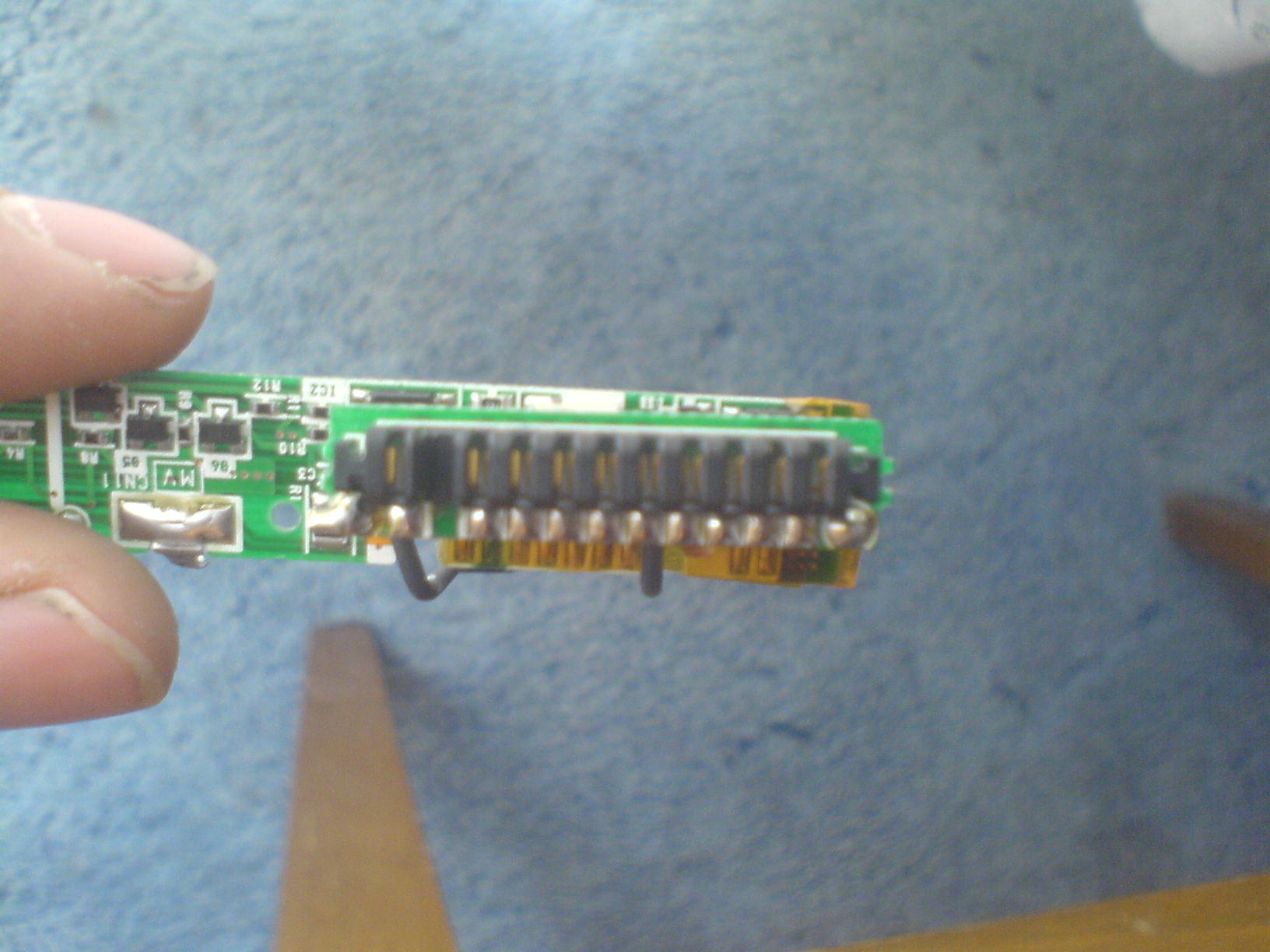

    witam. mam pare pytań odnośnie tego programatora:
    1. Czy odczyta i wgra pamięć do baterii od laptopa 24c046?
    2. Jaki jest koszt podzespołów ? (proszę o dobór)
    wklejam zdjęcie wtyczki od baterii, gdzie można dostać gniazdo na coś takiego i czy wszystkie baterie bazowane na 24cxxx mają taką samą wtyczkę ? Jak podłączyć taką wtyczkę na układzie, tzn skąd będę wiedział za co dany pin odpowiada? Proszę o wyrozumiałość, bo jestem słaby w tych sprawach i dopiero się uczę. Pozdrawiam i proszę o odpowiedzi.

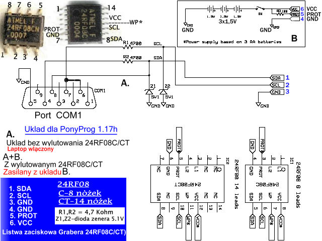

    U mnie na płycie gigabyte GA-MA770-DS3 układzik zadziałał bardzo sprawnie. Pominąłem jednak obydwie diody, a zasilanie +5V na eprom dałem z jednej z kostek, które wychodzą z zasilacza (czerwony przewód).
    Jednak do zczytania zawartości pamięci 24C16 musiałem użyć PONYPROG2000.
    ICPROG generował jakieś błędy i nie dawał rady zczytać z COM1.
    W PONYPROG, w opcji SETUP i dalej w INTERFACE SETUP przestawiłem na JDM API, zaznaczyłem COM 1 i wszystko hulało.

    Ten błąd pojawia się w WIN XP, i jest spowodowany odmową dostępu do sprzętu przez WIN. Aby go wyeliminować należy w opcjach sprzętu (F3) wybrać, Windows API. I wszystko zadziała, jak trzeba.
    Ale ważniejszym błędem jest to że na schemacie jest BŁĄD I to znaczny. Chodzi o to że autor źle ponumerował piny, i tak pin nr 3 powinien być zamieniony z pinem nr 5. Dopiero wtedy programator jest prawidłowo zasilany.
