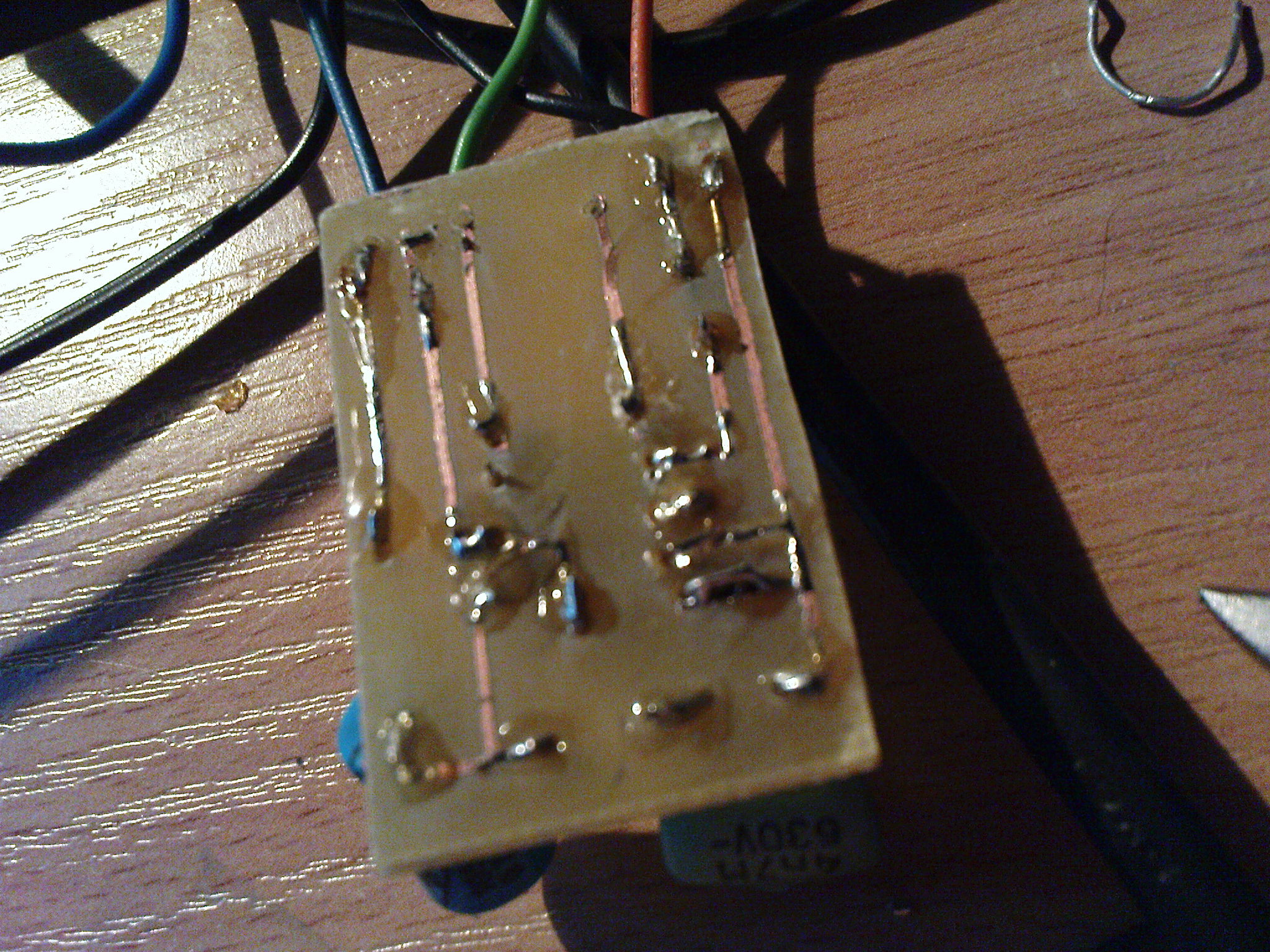

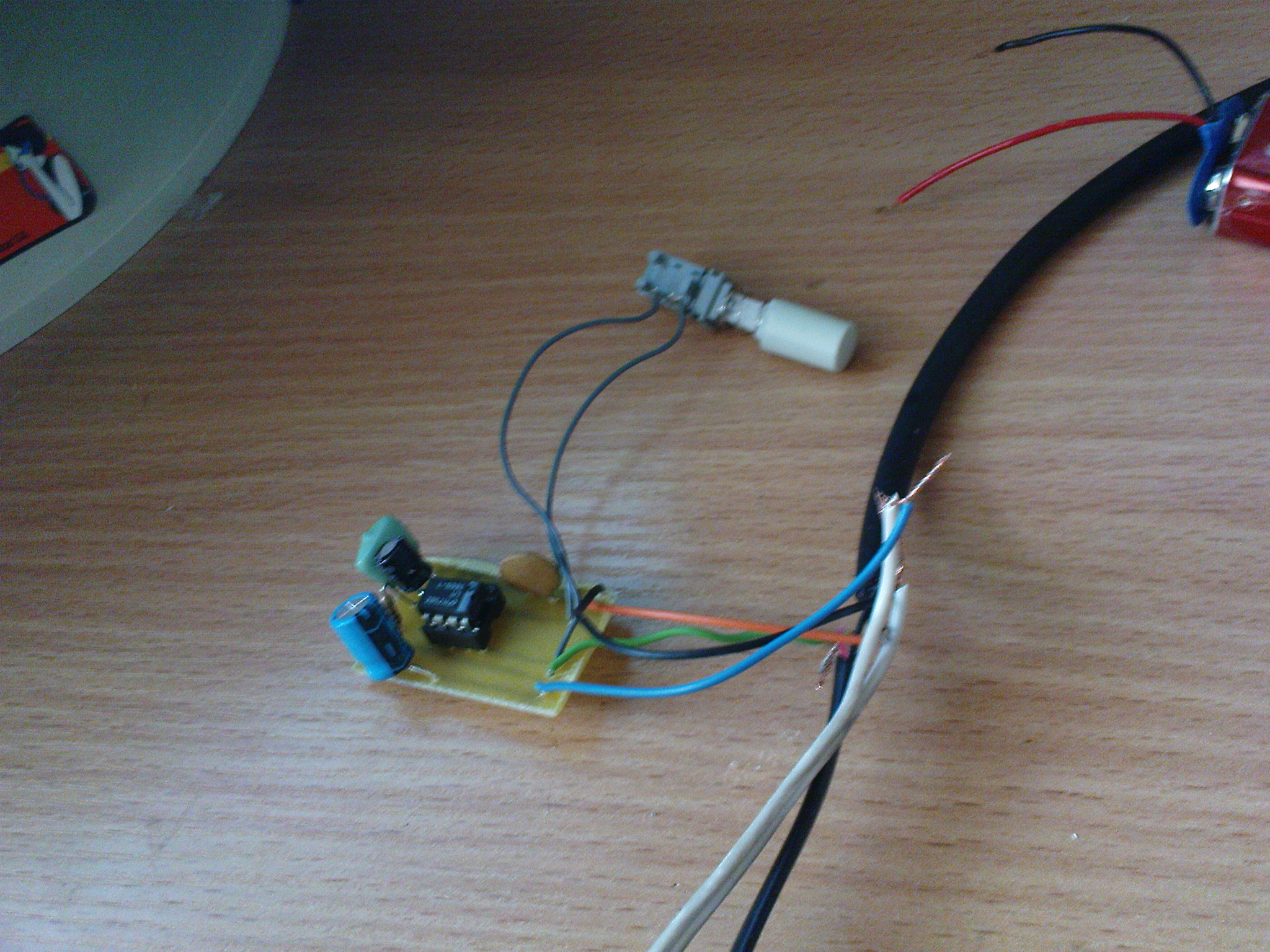

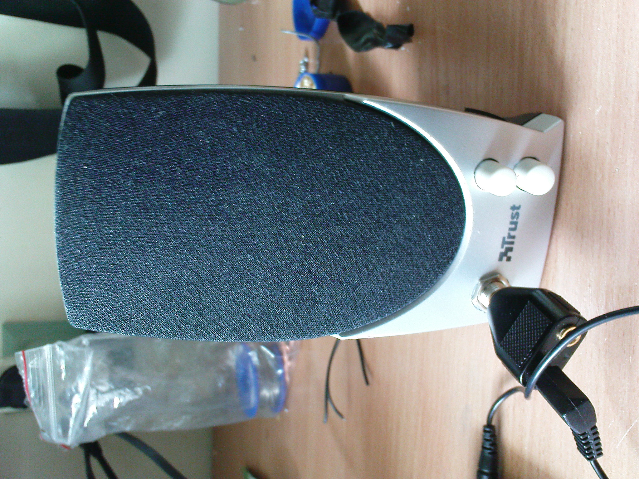

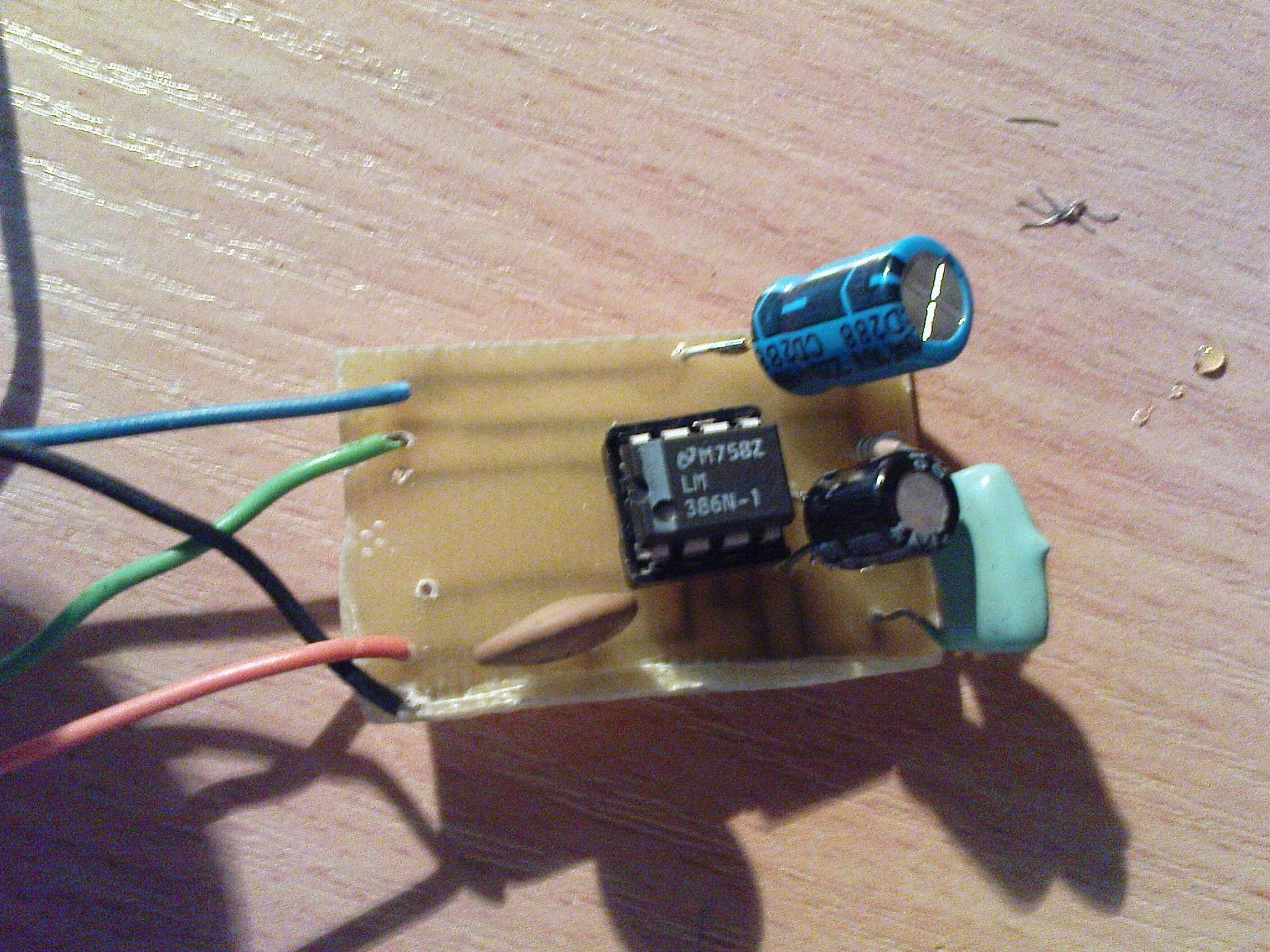

Przedstawiam Wam dzisiaj moje pierwsze diy jakim jest to małe kombo gitarowe. Schemat wziąłem z tej stronki. jest to popularny little gem więc nie napracowałem się zbytnio. Najwięcej problemu sprawiło mi chyba tylko zaprojektowanie płytki drukowanej i jej nawiercenie(zapominam i cały czas rysuje bez odbicia).

lm386-1,50zł
podstawka-0,50zł
Kondensatory ceramiczne-0,70zł

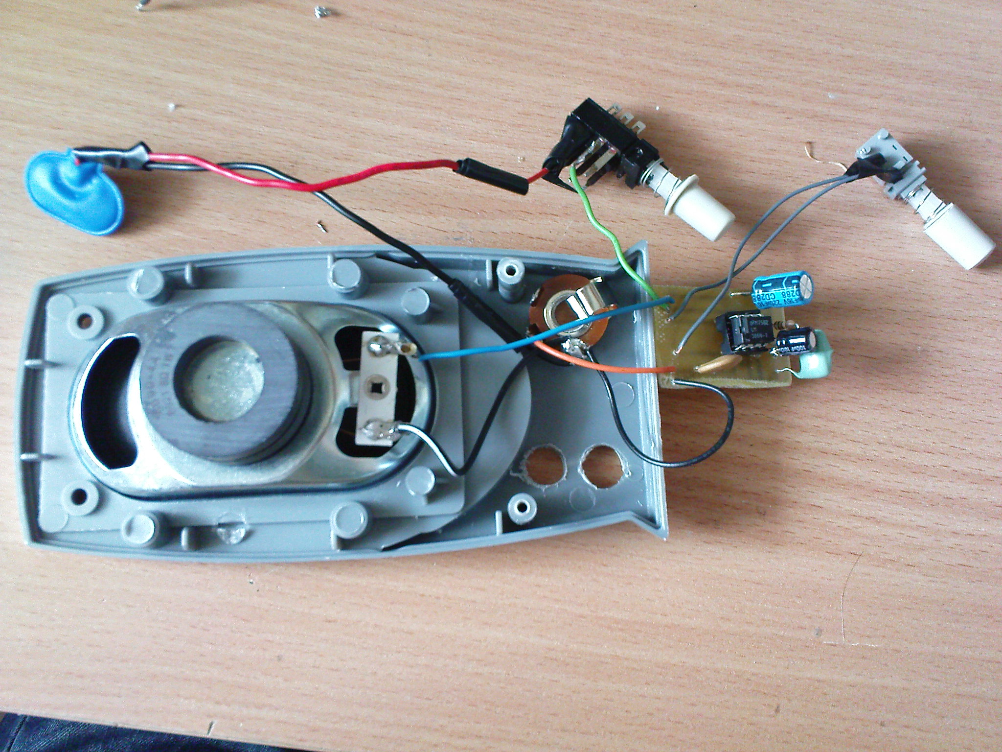

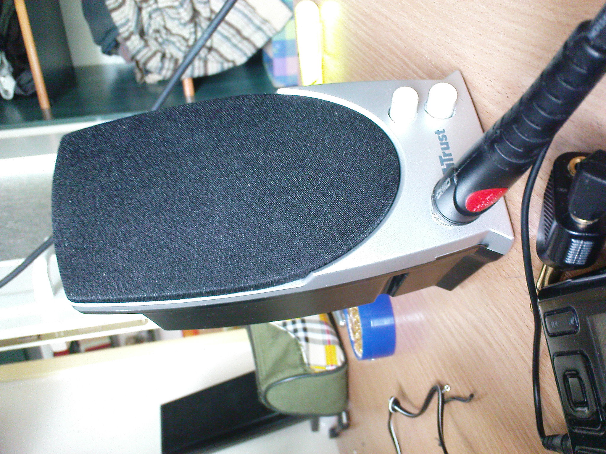

Miałem wstawić ten projekcik wczoraj ale miałem problem bo raz działało a raz nie ale już jest dobrze. Niestety nie mam już miernika i nie mogłem sprawdzić polaryzacji gniazd na zasilanie i wtyczek, dla tego na razie działa na baterii wyjętej z miernika. Napisy na obudowie muszę jakieś porobić, ale nie mam pomysłu jakie, czy po polsku czy po angielsku ani czym zrobić.
Niestety koszulki termokurczliwe mi się skończyły i wszystko poszło izolować zwykłą taśmą. Jak chcecie jakieś próbki dźwiękowe to pisać.
