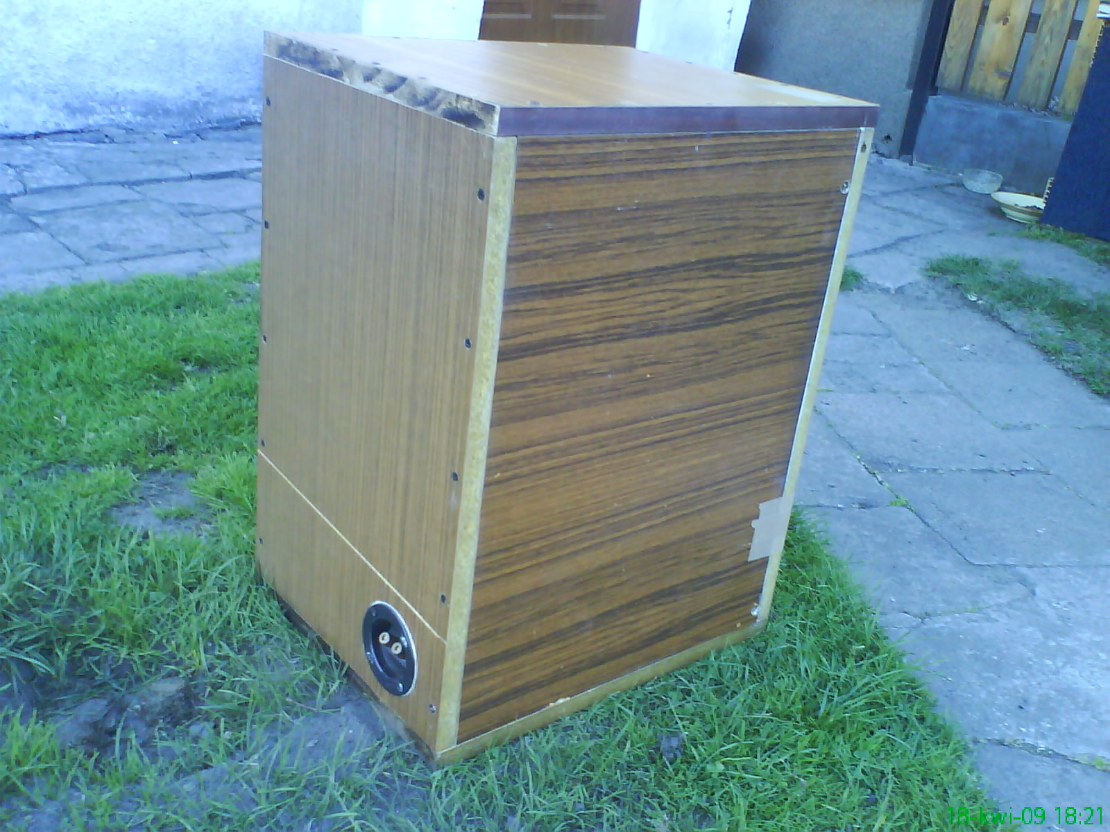

  • Witam. Prace nad moim subwooferze zaczęły się dziś rano ok. 09.00 a skończyły się godzinę temu! Na razie w nim siedzi no name ale już zamówiłem STX 32-450-4SC. Odsłuch mile mnie zaskoczył mimo tego szajsowego głośnika, ale w przyszłym tygodniu pojawi się STX :D Płyty z mebli, terminal, bass reflex 8 cm (przedłużyłem do 20 cm), kabel i głośnik miałem na stanie :) Bas jest konkretny i bardzo niziutko schodzi. Objętość 60L. Reszta fotek jak będzie skończony. A co najlepsze płyty ciąłem szlifierką kątową i się zdziwiłem że tak równo wyszło. Całość uszczelniona silikonem, głośnik oraz bass reflex. Tylna ścianka wygłuszona watą około 1 cm. Proszę o komentarze ;)

    Konstrukcja udana jak na tak krótki okres czasu... :) Jak jeszcze wrażenia odsłuchowe zadowalające... Jeszcze jakimś fornirem okleić i będzie GIT!
    Parametry skrzyni liczyłeś w jakimś programie, czy "na oko"?

    przecież dałem to w dział początkujący/niedokończone. wszystko okleję i będzie stx i wtedy będzie ok!
    a skrzyni nie liczyłem bo to tego szajsu nie ma parametrów, ale ten stx który chcę kupić, jest dedykowany dla 60L ; czytałem kilka postów na temat subwoofera o takiej objętości.

    Widać w pracach Kolegi duży postęp- tunel jednak dałbym trochę większy, tak z 10cm średnicy i trochę przedłużył. Jak Kolega tnie ten głośnik (i czym?), no i czym będzie napędzany jak już będzie STX?
    Teraz tylko poszpachlować, zeszlifować i oklejać...

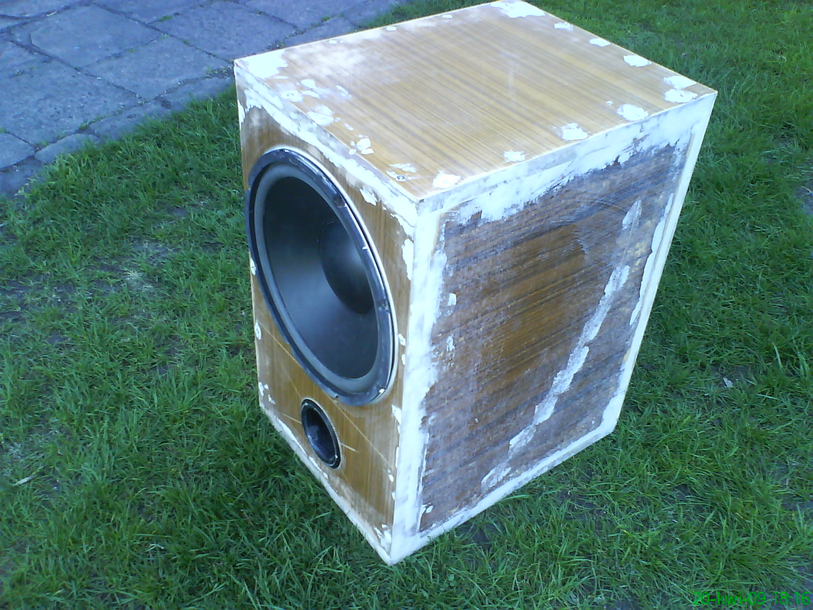

    dziś zakończyła się faza szpachlowania skrzyni a oto efekty :

    proszę o oceny ;)

    Kolego puknij się w głowe "Na razie w nim siedzi no name ale już zamówiłem STX 32-450-4SC." mówisz, że zamówiłeś a teraz pytasz o alpharda... ogólnie nie jest to dobra firma lecz ma kilka udanych modeli lecz nie w tym przedziale cenowym... najlepszym wyborem będzie ten stx :) sam robie suba na 32-300-8SC zobaczymy jak to wyjdzie.
