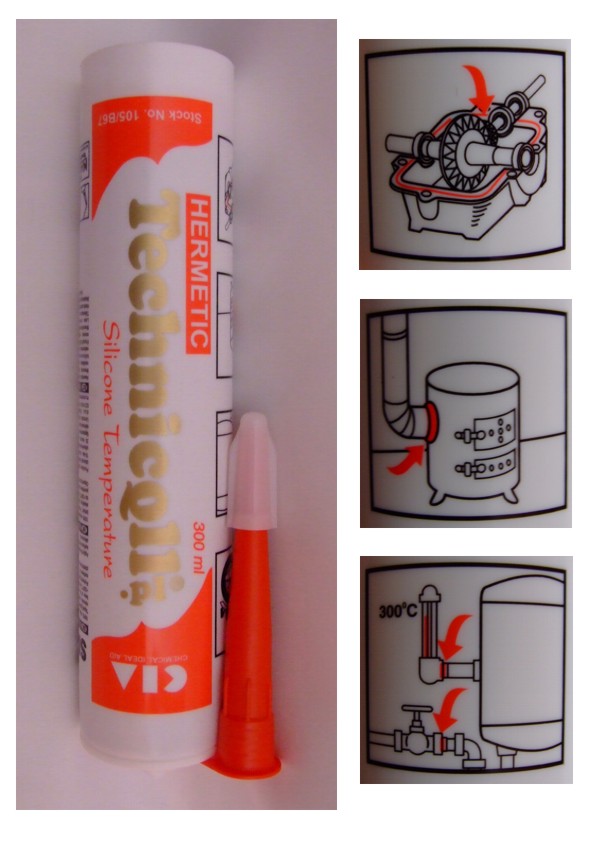

    Sylikon dobrze by trzymał do izolacji kabli i z szkłem/plexą (nie wiem co zastosuję ^^)?
    I nie puści przy lekkim napieraniu oleju, gdyby moja dętka nie mogła więcej powietrza przyjąć :D ?
  • #18 6544466
    Jarosx9
    Poziom 35  
    Posty: 2785
    Pomógł: 265
    Ocena: 400
    Do szyb to jest specjalny klej, silikon jest do niczego.

    Różnie, ale zazwyczaj jest przezroczysty, niekiedy lekko niebieski lub zielony. Klej do szkła (akwariów) też jest na bazie silikonu. Taki typowy klej do szkła (przezroczysty, utwardzany UV) do klejenia akwariów się nie nadaje, bo to klej kontaktowy, a krawędzie szyb idealnie gładkie nie są, trzeba wypełnić spoinę do ~1mm szerokości, szyby akwarium muszą móc trochę pracować, żeby nie popękały np. przy napełnianiu.
    #21 6545361
    Jarosx9
    Poziom 35  
    Posty: 2785
    Pomógł: 265
    Ocena: 400
    Prawdę mówiąc, to myślałem raczej o kleju do szyb samochodowych. Nic mi o tym nie wiadomo żeby miał coś wspólnego z silikonem. Jest bardzo mocny, a przy tym można sobie tym ustrojstwem do gruntowania, zrobić fajną czarną ramkę.
    #22 6545380
    tzok
    Posty: 38663
    Pomógł: 3162
    Ocena: 6409
    O tym kleju nie pomyślałem... ale silikon akwarystyczny jest chyba tańszy, a też się nada, w końcu klejone są nim akwaria po 250L i większe...
