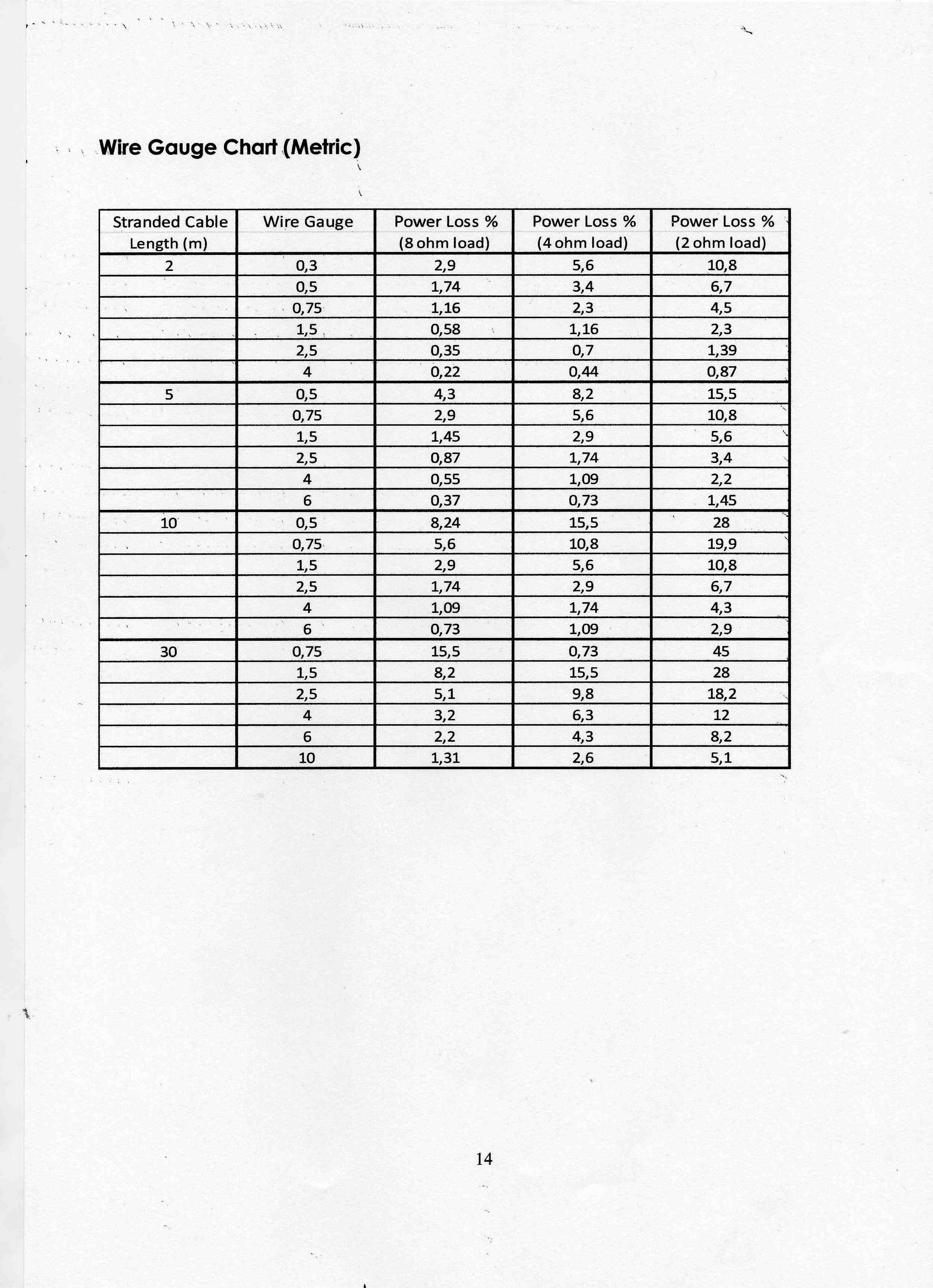

✨ Długość kabli audio ma różny wpływ na jakość dźwięku w zależności od rodzaju sygnału i miejsca ich zastosowania. W przypadku kabli głośnikowych między końcówką mocy a kolumnami, długość i przekrój kabla są kluczowe ze względu na straty mocy wynikające z rezystancji kabla. Przy dłuższych odcinkach konieczne jest stosowanie kabli o większym przekroju, aby zminimalizować spadki napięcia i utratę mocy, szczególnie przy impedancji kolumn 4 Ω. Dla sygnałów liniowych między mikserem a końcówką mocy straty są znacznie mniejsze, ponieważ impedancja wejściowa jest wysoka (ok. 20 kΩ), a prądy niskie, więc nawet dłuższe kable nie powodują istotnych strat. Warto dobierać kable do impedancji kolumn, a przy basach stosować grubsze przewody dla lepszego współczynnika tłumienia. Przykładowo, kabel 2x2,5 mm² na 30 m jest odpowiedni dla kolumn 8 Ω, ale dla 4 Ω powinien być grubszy lub krótszy. W praktyce wymiana kabla z 2,5 mm² na 4 mm² przy krótkich odcinkach (ok. 5 m) i mocy głośników 120-150 W nie przynosi znaczącej poprawy, gdyż straty są minimalne (ok. 1-1,7%).
