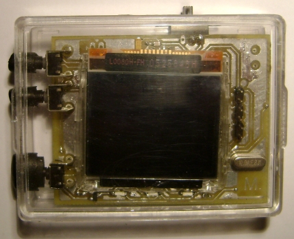

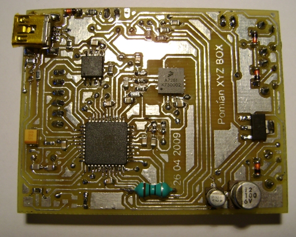

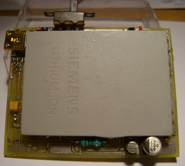

    Witam wszystkich :)
    Chciałbym przedstawić moją najnowszą konstrukcję.
    Jest to akcelerometr XYZ.
    Funkcje:

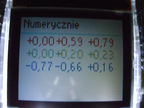

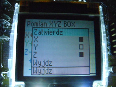

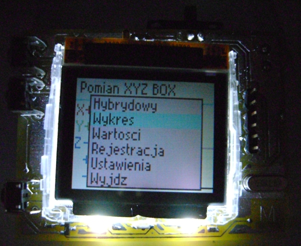

    - wyświetlanie chwilowych przyspieszeń na wybranych osiach za pomoca wykresu;
    - wyświetlanie chwilowych przyspieszeń na wybranych osiach za pomoca danych liczbowych;
    - wyświetlanie chwilowych przyspieszeń na wybranych osiach za pomoca wykresu i danych liczbowych jednocześnie;

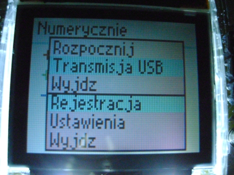

    - możliwość rejestracji przebiegów przyspieszeń (zapis do zewnętrznej pamięci Flash po SPI);
    - możliwość wyboru zakresu: ?2,5g; ?3,3g; ?6,7g; ?10g;
    - komunikacja z komputerem przez port USB (przesyłanie zarejestrowanych przebiegów);
    - zasilanie bateryjne;
    - ładowanie z portu USB;
    - możliwość kalibraci - ustalenie zera dla danej osi;
    - sygnalizacja dźwiękiem przekroczonego poziomu przyspieszenia.
    Mózgiem jest mikrokontroler AVR ATmega32A, pracujący z zewnętrznym kwarcem 12MHz (wymagane do prawidłowego działania USB).
    Sercem zaś 3 osiowy akcelerometr wykonany w technologii MEMS, firmy Freescale MMA7261QT w obudowie QFN, co dostarczyło mi wiele zabawy przy lutowaniu. Dodam, że lutowałem chińską, kolbową stacją lutowniczą (którą sobie bardzo chwalę).
    Urządzenie nie potrzebuje sterownika do komunikacji z PC. Zastosowałem, jak mi się wydaje, sprytny manewr. Mianowicie urządzenie jest wykrywane jako klawiatura HID, a sama transmisja polega na uzupełnianiu arkusza kalkulacyjnego. W skrócie urządzenie emuluje klawiaturę, za pomocą której wystukuje zapisane dane.
    Do programowania USB wykorzystałem bibliotekę V-USB (dawne AVR-USB).

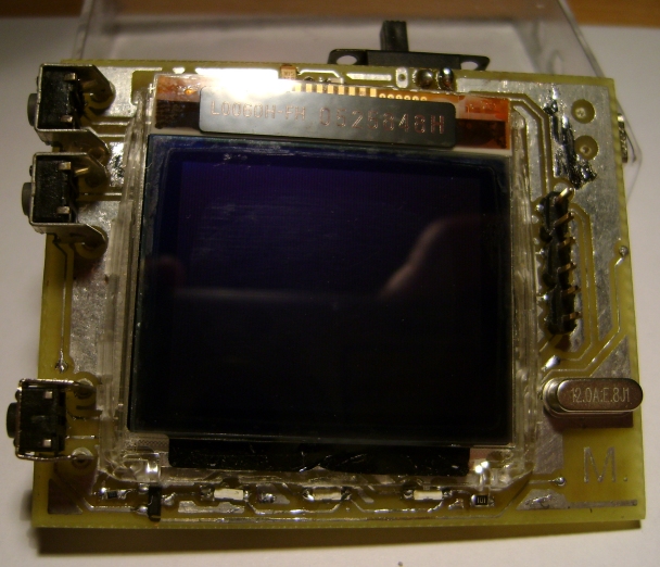

    Zastosowany wyświetlacz został wyciągnięty z nokii 3510i, a w jego oprogramowaniu i uruchomieniu pomogła mi biblioteka z: http://hobbyelektronik.org/Elo/AVR/3510i/ .
    Teraz trochę zdjęć:
    Akcelerometr 3 osiowyAkcelerometr 3 osiowyAkcelerometr 3 osiowy
    Oprogramowanie jest cały czas rozwijane, pozostało jeszcze dużo do zrobienia: automatyczna zmiana zakresu, przesuwanie wykresu, zamiast odświeżania, obsługa rejestracji, regulacja podświetlenia, dodanie dźwięku powiadamiającego, monitor poziomu baterii... można wymieniać. W każdym razie całość jest zlutowana, sprawdzona i uruchomiona, teraz czekam na kolejne wolne chwile by uzupełnić braki i poprawiać to co jest.
    Obecnie kod zajmuje 11kB, więc jest jeszcze sporo wolnego miejsca :)
    Z chęcią odpowiem na Wasze pytania, więc śmiało ;)
    No i proszę o ocenianie konstrukcji za pomocą systemu działającego na forum :D

    Na schemat i wsad do proca można liczyć?
  • #3 6551219
    MADevil
    Posty: 363
    Ocena: 25
    Zastanawiam się. Może w późniejszym terminie, jak poprawię wszystko co mam do poprawienia. Jest też pytanie czy ma to sens, akcelerometry nie tak łatwo u nas dostać :/

  • #5 6551347

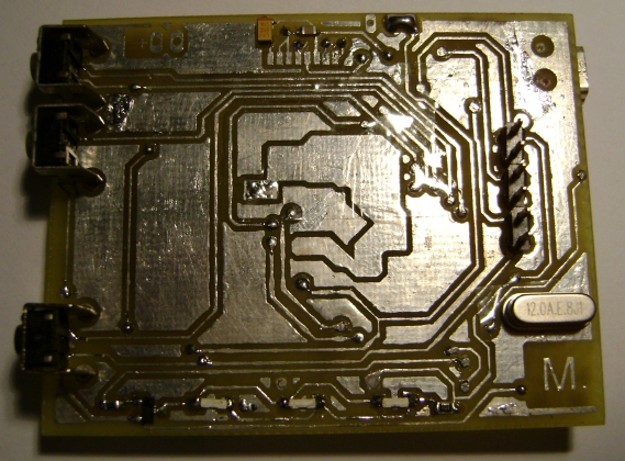

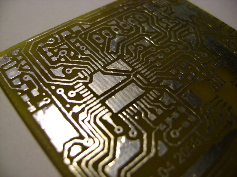

    damian2b2
    Posty: 54
    JAK tak elgancko pocynowales cala plytke ??
  • #6 6551423
    3_at
    Posty: 168
    Ja spytam się o coś innego. Czy trudno było przylutować sam akcelerometr. Sam napisałeś że było do dosyć "zabawne" :D
    damian2b2 wydaje mi się że płytka została pokryta taką specjalną pastą do cynowania i ogrzana. Tą masę (pastę) rozprowadzasz pędzelkiem. I np opalarką rozgrzewasz. Wtedy tak się ładnie tworzy ocynowanie.
  • #7 6551729
    misiekagh
    Posty: 60
    Ocena: 2
    Ciekawa konstrukcja ;)
    Czy jest sens robic polygony pod prockiem nie podlaczone do masy?
    Mnie sie wydaje ze to moze tylko szkodzic

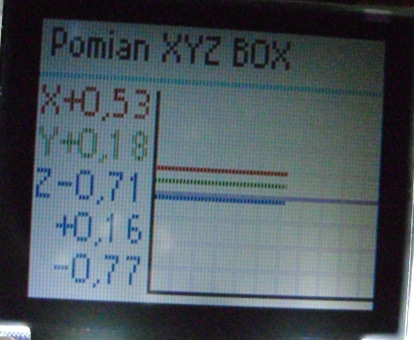

  • #8 6551759
    Svavo
    Posty: 800
    Pomógł: 42
    Ocena: 30

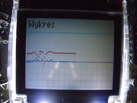

    Zdaje się, że generując wykres zapalasz tylko pojedyncze piksele, co powoduje "dziury" w przypadku, gdy kolejne wartości różnią się więcej niż jeden piksel. Wykorzystaj zoptymalizowany algorytm Bresenham'a z tej strony ewentualnie jeden z algorytmów z tej (dla zastosowań komercyjnych trzeba zamieścić info o źródle algorytmu). Ja korzystam z algorytmu Bresenham'a który IMHO sprawuje się bardzo dobrze.

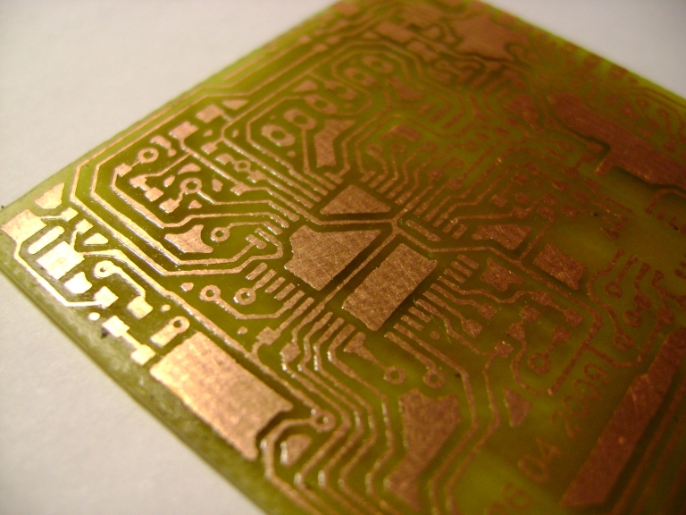

    Cynowanie:
    Po trawieniu i oczyszczeniu smarujępłytkę kalafonią ze spirytusem lub acetonem - smaruje się jak pastą do butów. Ułatwia to lutowanie/pokrywanie.
    Później wspomniana lutownica, cienka cyna i trochę siedzenia. Wprawę już zdobyłem. Ogólnie jest to rozmazywanie cyny po miedzi ;)
    Na koniec czyszczenie acetonem - zmywa kalafonię i nadaje połysk cynie :)
    Polygony pod procem:
    miały być oczywiście masowe. Jednak, żeby nie komplikowac dalej płytki (i tak ma dużo pzrelotek) puściłem pod procem zasilanie (ścieżka, która jest widoczna), a polygony zostały, bo lubię wypełniać płytkę.
    Najważniejszy i dobrze zrobiony jest polygon pod częścią analogową - wszystkie sygnały analogowe oraz wejścia ADC i wyjścia akcelerometru są pod polygonem masy. W porównaniu do prototypu na płytce stykowej, gdzie wszystko wisiało nie ma żadnych zakłóceń.
    Część cyfrowa również nie wykazuje wpływu zakłóceń, więc wiszace polygony pod procem raczej nie szkodzą.
    Wykres:
    Dzięki, pomyślę nad podanym algorytmem. To co jest w tej chwili ma sporo niedociągnięć, chciałem tylko, żeby już ładnie wyświetlać, tak czy inaczej wykres na małym wyświetlaczu będzie miał charakter orientacyjny(zbyt mała rozdzielczość). Ale miejsce na kod jest, więc pokombinować będzie trzeba :)

    Dlaczego go nie skalibrowałeś? Chyba łatwo to zrobić wiedząc, że przyśpieszenie ziemskie wynosi 9.81 m/s2
  • #13 6553322
    MADevil
    Posty: 363
    Ocena: 25
    Zrobiłem tak:
    Zaprojektowałem własny element biblioteczny w programie do tworzenia PCB (i tak nie było takiego komponentu). Przy tworzeniu footprintu dodałem przedłużenia do pól lutowniczych, tak aby wystawały znacznie poza obrys układu.
    Pola lutownicze układu delikatnie pocynowałem, na pola PCB dałem dodatkowo niewielką ilość cyny(oprócz cynowania), ważne jest aby ta ilosć byla nieduża.
    Ustawiłem układ i sprawdziłem pokrywanie się wszystkich pól i wyprowadzeń.
    Lutownicą rozgrzałem jedno z pól, korzystajac ze zrobionego przedłużenia. Sprawdziłęm czy złapało. Kontrola dopasowania pól. Dalsze lutowanie w ten sam sposób.
    Oczywiście za pierwszym podejściem nie wyszło...
    Wygląda to tak: układ jest fabrycznie wykalibrowany i w zależności od czułości daje napięcie proporcjonalne do "g". Zawsze "0" jest połową napięcia zasilania, wynika to z zakresu na +/-.
    Układ jest nie skalibrowany, o tyle, że kostka może nie być idealnie równolegle do podłoża lub nie prostopadła do krawędzi płytki czy obudowy.
    Pisząc w pierwszym poście o kalibracji, miałem na myśli możliwość wyzerowania wskazania w danym położeniu i traktowanie go jako odniesienie. Czyli stoisz samochodem na górce ichcesz sprawdzić przyspieszenia przy ruszaniu. Na górce urządzenie pokaże przyspieszenie ziemskie rozbite na składowe osi XYZ, więc nie będzie to "0". Człowiekowi łatwiej orientować się z jaką wartością ma do czynienia, jeśli liczy od zera, a nie musi odejmować warunki poczatkowe. I tu by można yzerować wskazanie, po mojemu skalibrować, bo przy mniejszych nierównościach, np. krzywym biurku też nie będzie zera, czy 1g, tylko jakaś wartość z błędem.
    Na zdjęciach urządzenie leży pod kątem, żeby mi się oświetlenie nie odbijało. Z geometrii powinno wyjść ok 1g.

    Wstaw jakiś wykres z excela, najlepiej obrazujący przyśpieszenie samochodu.
  • #17 6558567
    MADevil
    Posty: 363
    Ocena: 25
    Postaram się dodać coś w wolniejszej chwili, koniec weekendu lub po weekendzie.
