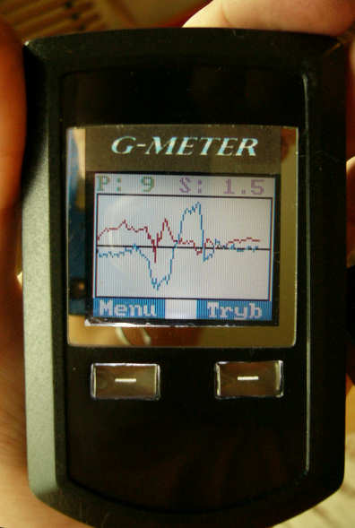

    Mój wynalazek mierzy przyspieszenie, prędkość, czas od 0 do 100 km/h, rejestruje trasę (13 minut), posiada gniazdo mini USB do ładowania oraz komunikacji z PC, kosztuje około 50 zł i działa BARDZO DOKłADNIE. W załączniku zamieściłem schemat ideowy, wzór płytki drukowanej, i krótka prezentacja (power point 2007)

    ADC wbudowanego w Atmegę (15 ksps i 10 bitów), a próbkuję z prędkością 50 sps. Korzystam z uśredniania, więc wychodzi 2 ksps.

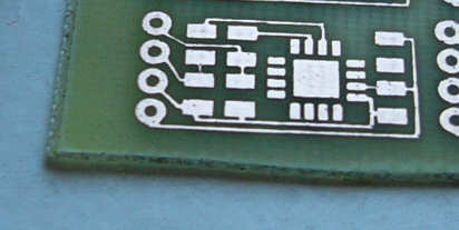

    Ten MMA6231Q jest produkcji freescale?? Można go zamówić jako sample?? No i jego obudowa taka mało przyjazna w lutowaniu. Trzeba mieć HA żeby to przylutować?? Tak pozatym to urządzonko bardzo fajne.
  • #8 4279389
    Lewho
    Posty: 181
    Pomógł: 5
    Ocena: 55

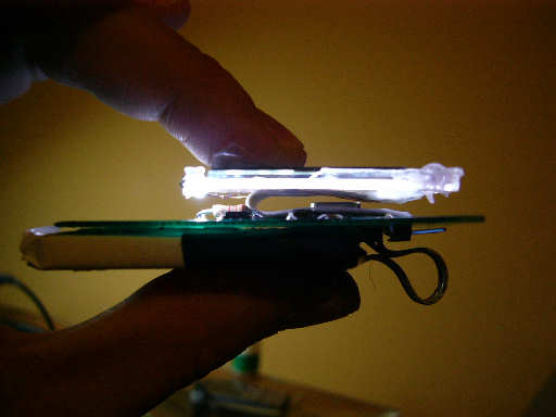

    Zgadza się Freescale (Motorolla). Nie wiem czy wysyłają sample. Kupiłem kiedyś kilka sztuk na Allegro po 12zł. Można użyć dowolnego czujnika akcelerometrycznego (moja ulubiona terminologia :D ), bo jest opcja kalibracji.
    Jeśli chodzi o lutowanie, to rzeczywiście nie jest różowo, ale można sobie poradzić bez HA, bo wystarczy przylutować tylko 4 pola.
    Można też pobawić się kynarem (zdjęcie poniżej).

    1. Przy pomocy lutownicy hot air
    2. Przy pomocy kynaru jak na zdjęciu powyżej
    3. Przy pomocy zwykłej lutownicy z cienkim grotem - wystarczy nanieść trochę cyny na 4 punkty które muszą być porządnie polutowane i na odpowiadające im punkty na płytce drukowanej. następnie wystarczy położyć akcelerometr na płytce i podgrzać lutownicą 2 punkty po jednej stronie tak, aby cyna na polach układu stopiła sie z tą na ścieżce płytki. To samo trzeba zrobić z drugim bokiem, a później można polutować pozostałe pola które nie są nigdzie połączone.
    4. Przy pomocy żelazka - cynujemy ścieżki płytki i pola układu, smarujemy wszystko fluxem, kładziemy płytkę na rozgrzanej płycie żelazka, jak cyna zacznie się topić kładziemy na niej układ.
    Ja próbowałem metod 1, 2 i 3 :D

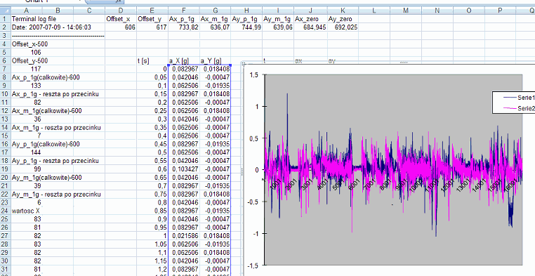

    Próbkuję z szybkością 50 próbek na sekundę dla obydwu osi. Dane zapisywane są do pamięci EEPROM 24C256 (32 KB) i można je przesłac do komputera. Można na ich podstawie odtworzyć całą przejechaną trasę. Zamiast szeregowego EEPROMu można użyć karty pamięci MMC, którą obsługuje się jak pamięci na I2C. Wtedy można rejestrować nieprzerwanie nawet przez kilka lat :D
