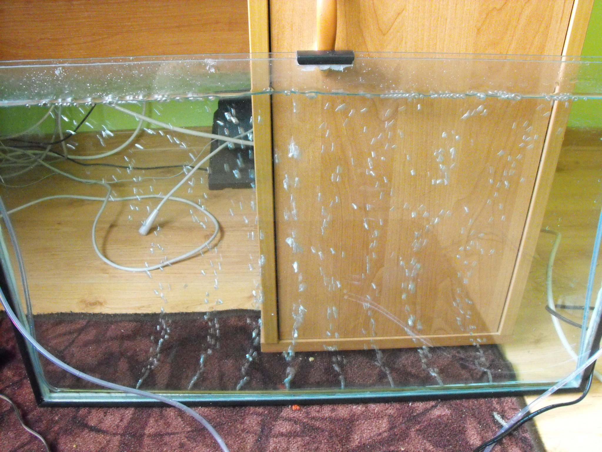

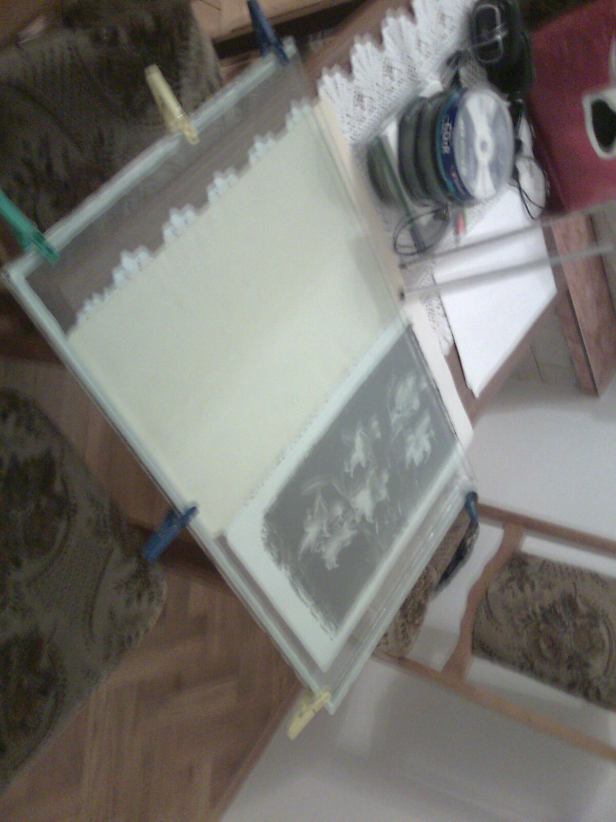

    Witam. Jestem poczatkujacym "majsterkowiczem" i jest to moj pierwszy projekt wykonany w wiekszosci na wlasna reke. Chcialbym zaprezetowac lampe/akarium - nie wymyslilem jeszcze jak to nazwac.
    Akwarium wykonalem ze starych szyb okiennych <wycialem odpowiedni wymiar szkla i przekleilem na nowo do ramki na kleju silikonowym, wzmocnilem plastikowymi ceownikami (narozniki na blat biurowy) takze osadzonymi na kleju silikonowym>

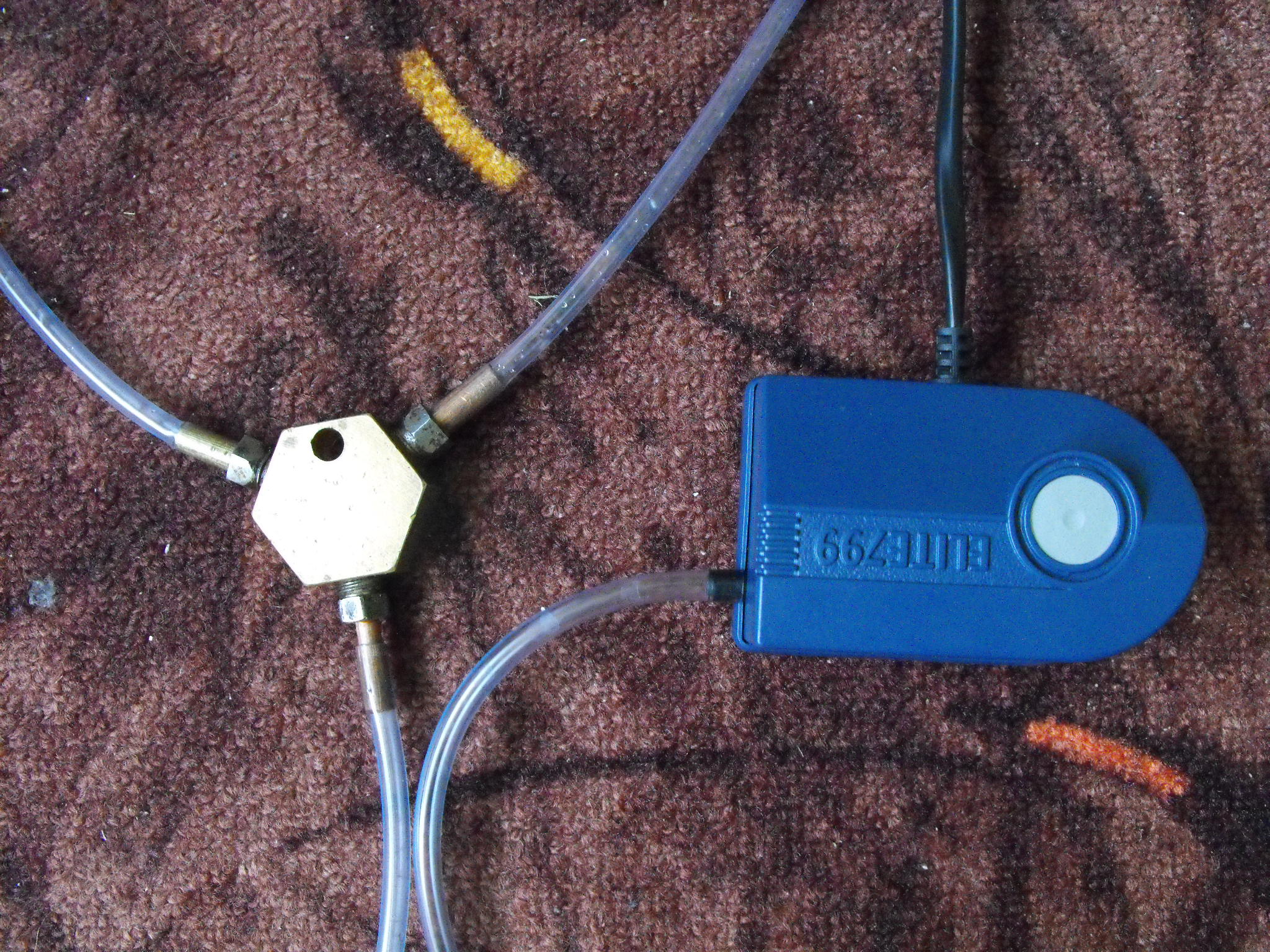

    Do robienia babelkow uzylem pompki akwariowej <najslabszej jaka byla w sklepie tego dnia> Pompke podlaczylem do elastycznej rurki o srednicy 4,8mm ktora poprzez trojnik<z ukladu hamulcowego fiata 126p> doprowadzala powietrze z kazdej strony <zeby cisnienie w kazdej dziurce bylo w miare podobne> do metalowej rury z nawierconymi otworami

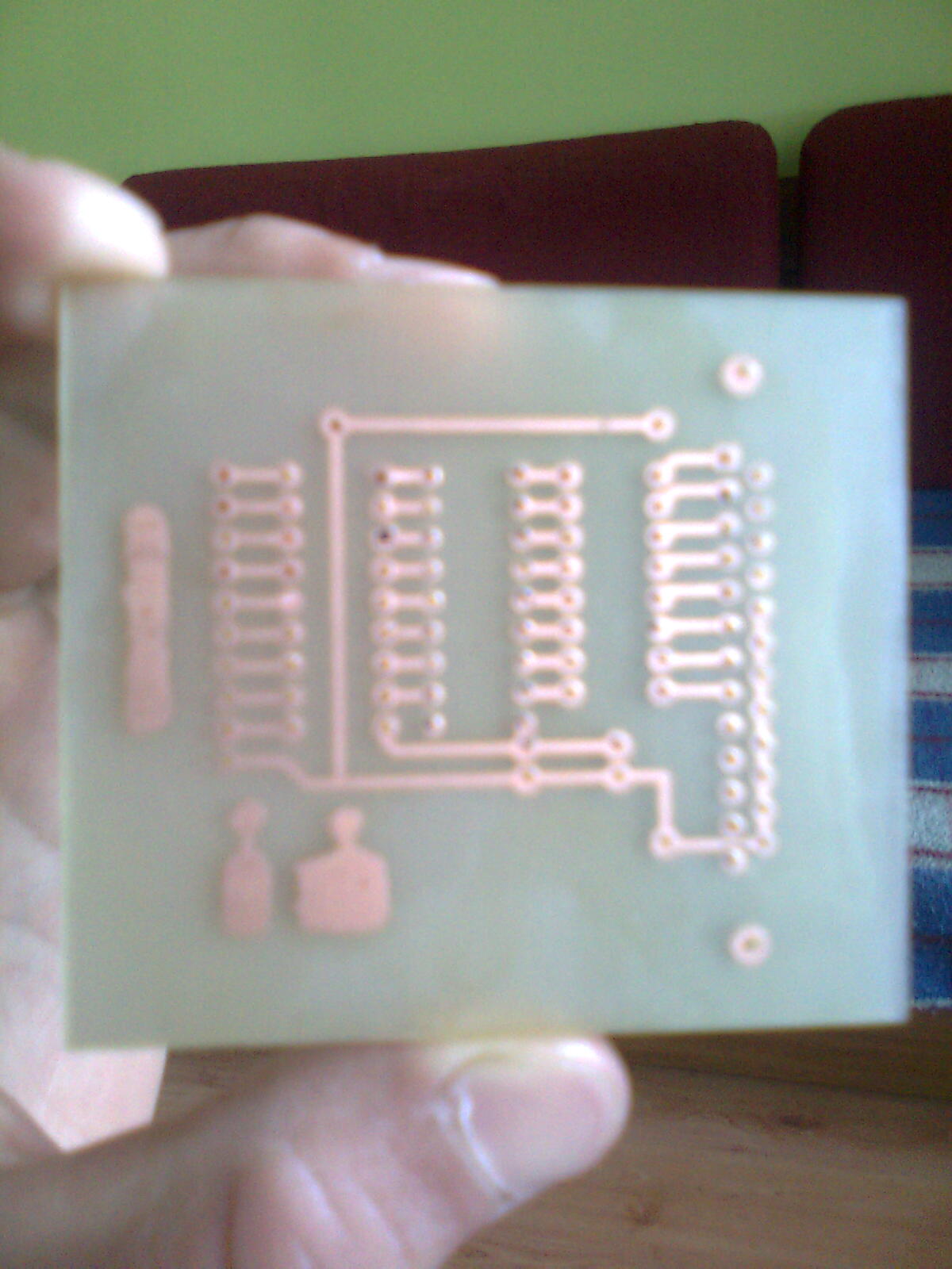

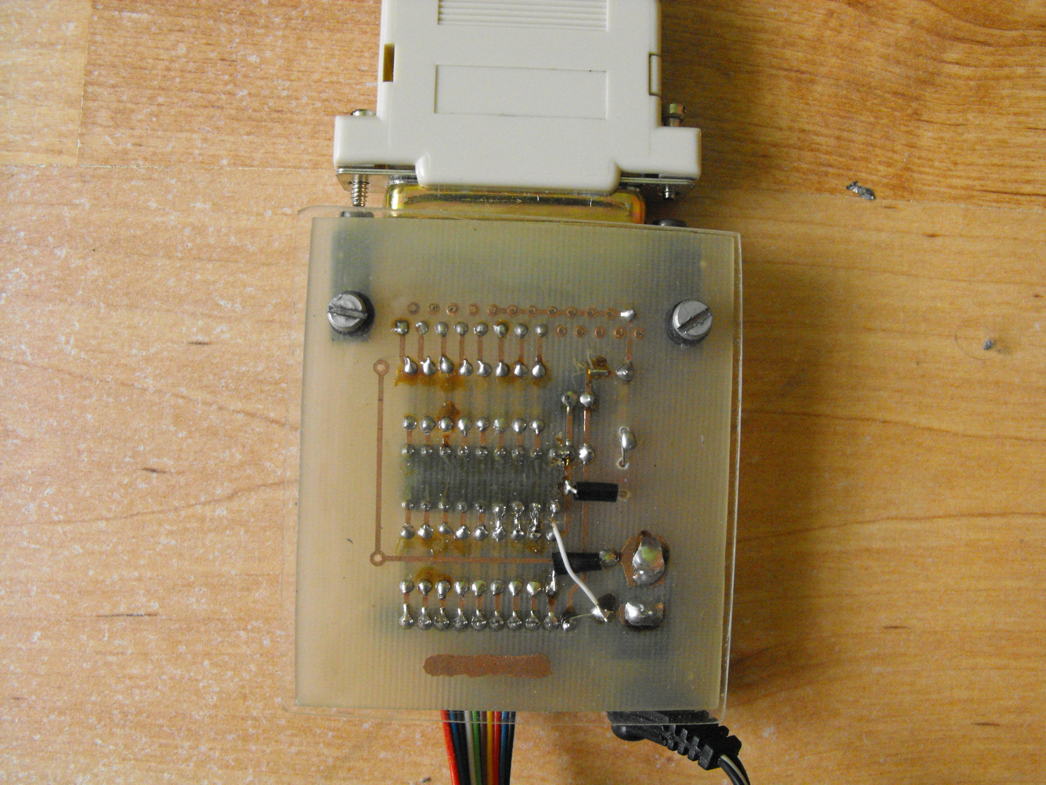

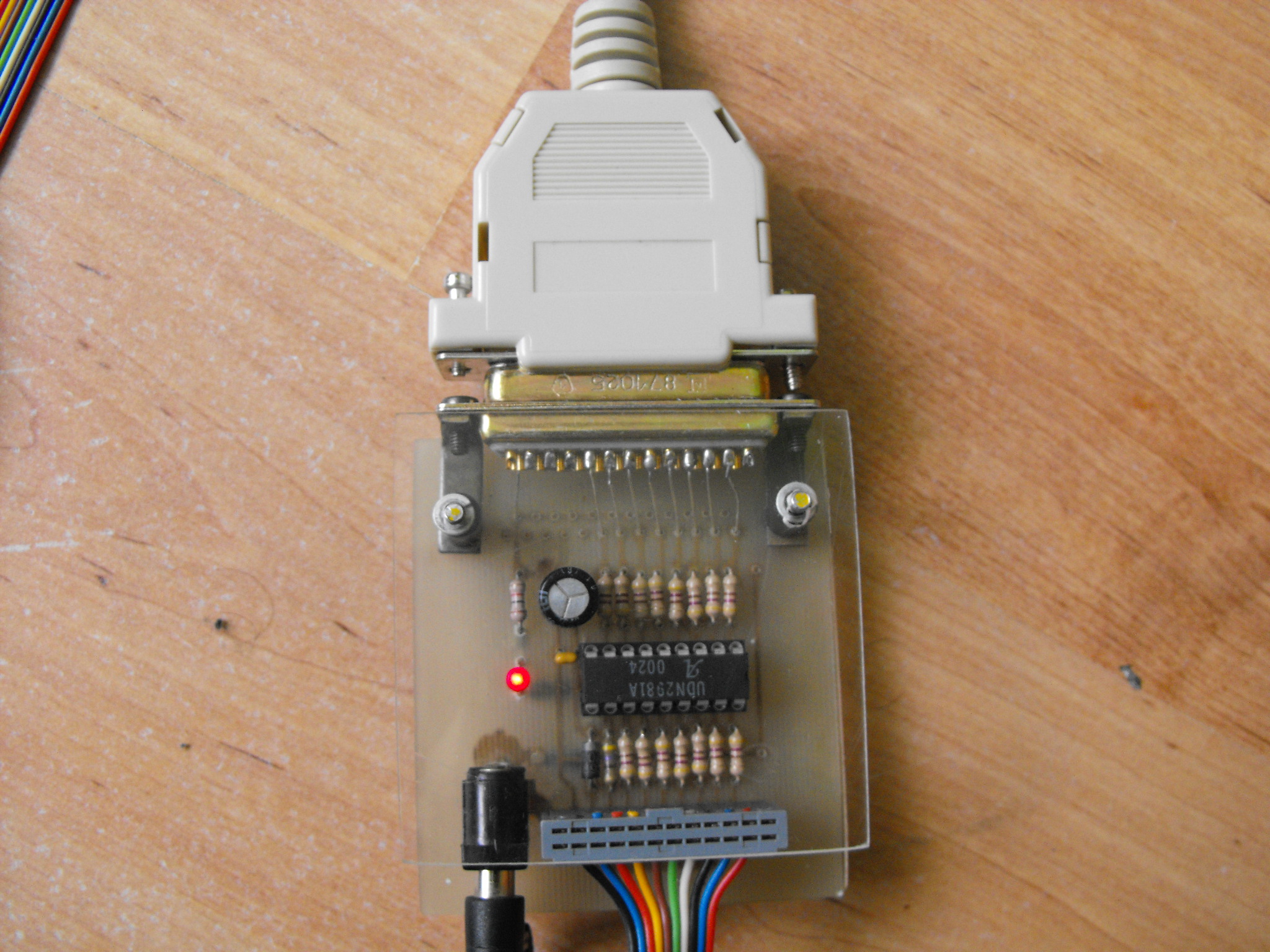

    Uklad sterujacy oswietleniem LED ktory zastosowalem w swoim projekcie jest nam dobrze znany z innych postow pod haslem DISCOLITEZ jedyne co zmienilem to scalak w ktorym zasilanie podlacza sie do 10 zamiast 9 nozki + mala zmiana polaczenia sciezek.
    Gdy nerwy wychodzily uszami, a woda z ow pudla dziurami, po WIELU probach.. udalo SIE!!! Po kolei wygladalo to coraz lepiej:

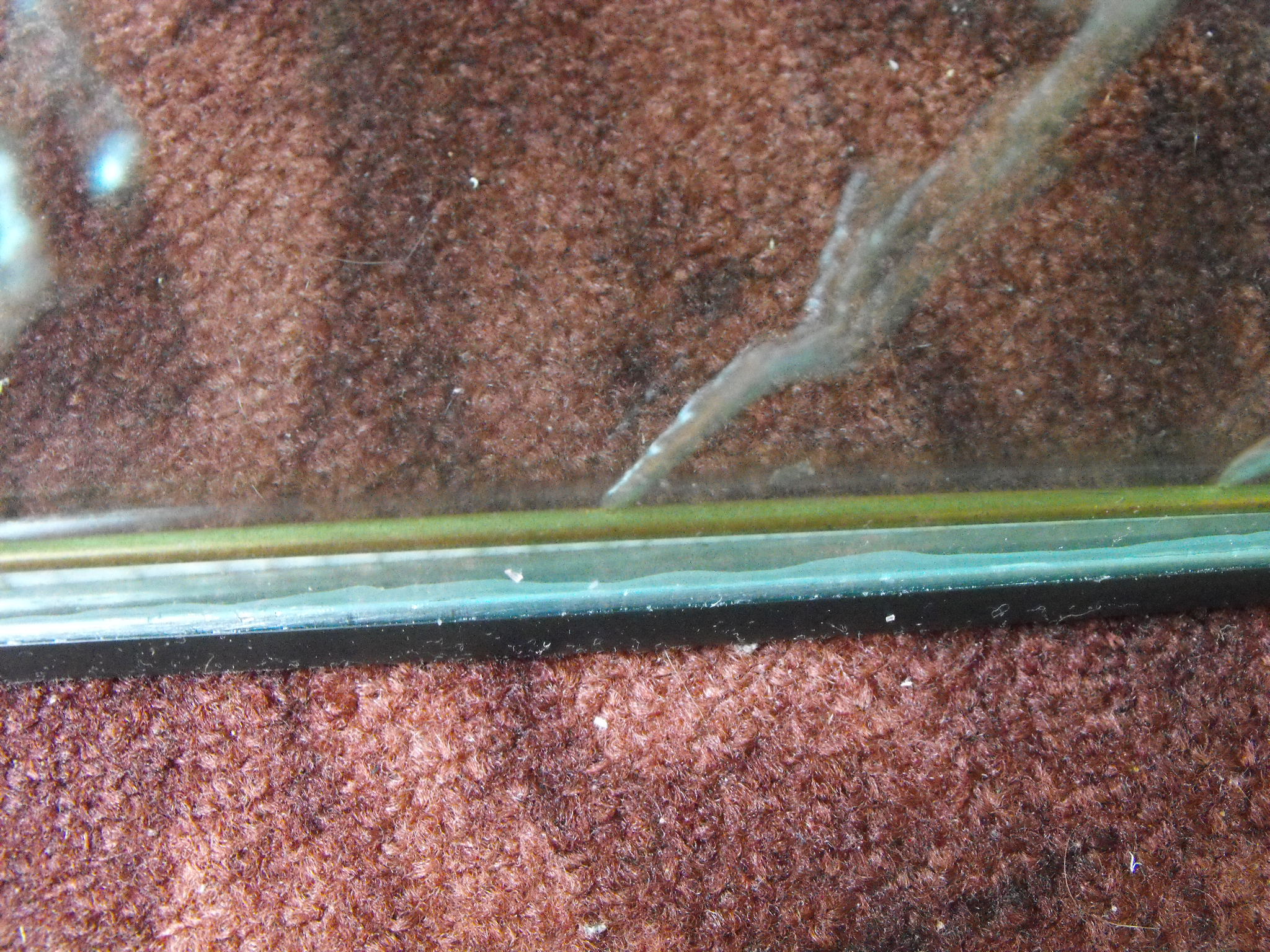

    Ale... Czy kolega pomyślał jak zabezpieczyć szyby przed zarastaniem glonami? Ja mam pewne doświadczenie akwarystyczne i wiem że to nieuniknione. A może użyć innej cieczy niż woda?

    Co do płynu w środku to użyłeś zwykłej wody???
    Jeżeli tak to będziesz miał problem z glonami.
    Dodaj jakiegoś środka przeciwko nim.
    Możesz kupić w sklepie akwariowym lub taki używany do chłodzenia wodnego komputerów.

    ; > Dziekuje. Musze wspomniec, ze zainspirowal mnie projekt kwm24
    Co do plynu wewnatrz.. coz jest to woda jak narazie. O oleju myslalem, ale musialby to byc jakis bezzapachowy czy cos poza tym tlusta ciecz wraz z babelkami prowadzi do powstawania piany. Co do LEDow, w konfiguracji discolitez pro mozna ustawic dynamicznosc lypkania takze teraz korzystam z innej konfiguracji ;D Nie jestem sadysta zeby wpuszczac rybke do akwarium o szerokosci 12mm poza tym woda wiruje, do tego rybki trzeba karmic i sprzatac po nich. Co do glonow.. jeszcze nie zdazylem zwrocic uwagi na to czy beda sie pojawiac ale teraz mysle ze nie bedzie problemu. Glony maja dosc mala tolerancje, a zdrowego srodowiska ze wzgledu na brak organizmow zywych wewnatrz utrzymywac nie musze, zatrulem je wczesniej uzytym klejem ;>
    Co do kosztow...
    Do akwarium kupic musialem tylko:
    -klej silikonowy do wyciskarki 9,20 zl
    -ceownik 1szt to bylo jakies 2,5m 5,95zl
    -noz do szkla ~7zl
    Do babelkow:
    -pompke do akwarium 23zl napisalbym jaka ale nie mozna robic reklam :D
    -rurki ponad 3m bierzace 5zl <w sklepie motoryzacyjnym>
    Do swiatel:
    -8 ledow superjasnych 1zl szt.
    - garsc opornikow ~80gr
    Wiekszosc czesci mialem dlatego nie wyszlo drogo
    Mysle, ze dorzuce jeszcze troche brokatu lub opilek duraluminium woda ciekawie wiruje zalezy mi na tym zeby pokazac jej droge.
    Ps: dorzuce pare fotek za jakis czas

    Po nalaniu wody destylowanej raczej nie powinno być problemów z glonami. Zawsze też można wlać jakiejś chemii. Trzeba też pamiętać o filtrowaniu powietrza do bąbelków, żeby nie brudziło wody. Filtr paliwa od malucha na zasysaniu powinien wystarczyć. można też zastosować diody UV, a wodę zabarwić jakimś płynem fluoryzującym (ponoć można nawet z markera wycisnąć).

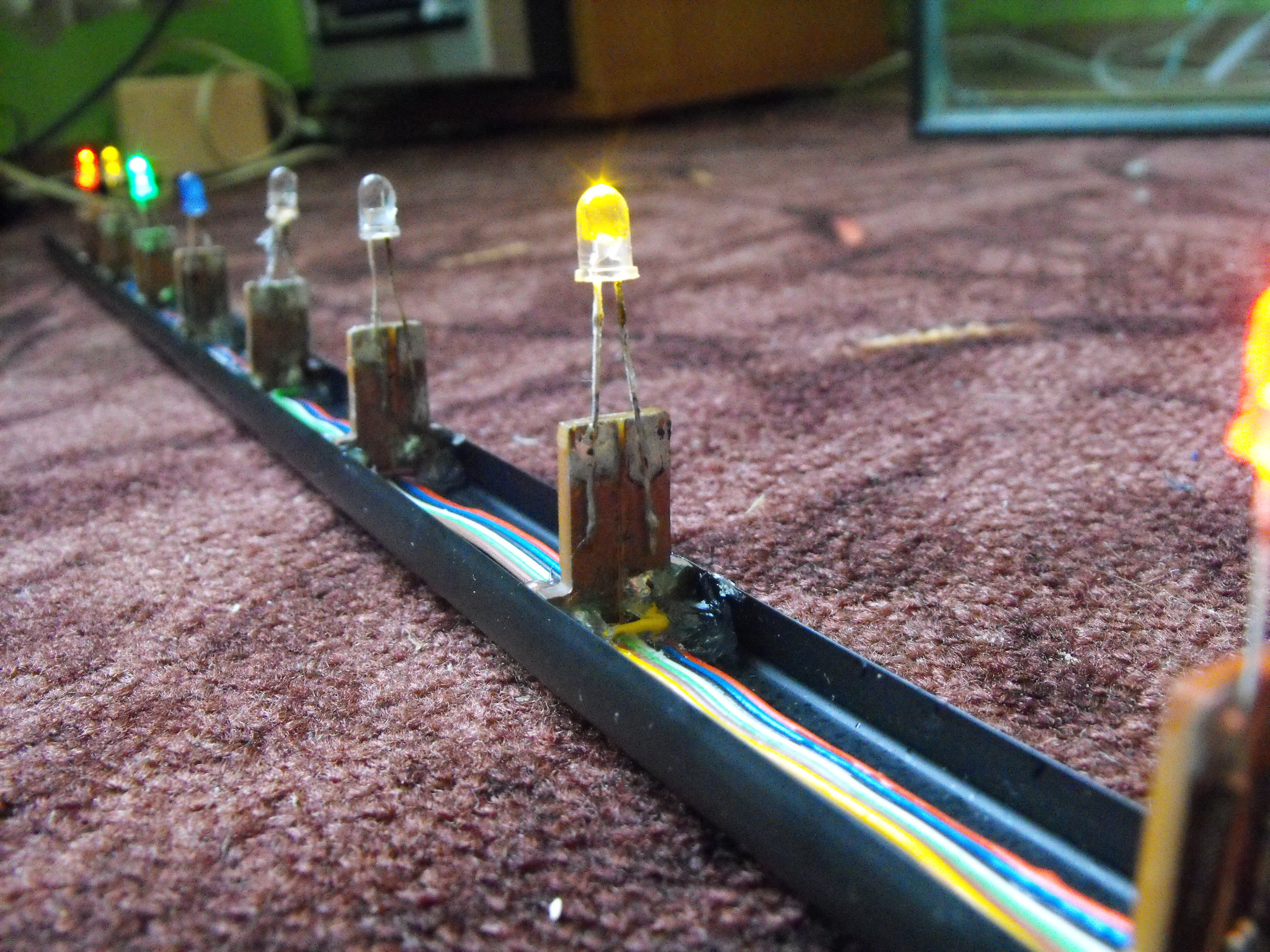

    A pokombinuj jeszcze tak, by diody osadzić wewnątrz rurki pod otworami/dyszami. Tak, by tylko oświetlały wydostające się pęcherzyki. nie powinno być trudne.

    Zdjecia ktore obiecalem:
    "Klimatyczna" lampa "Klimatyczna" lampa "Klimatyczna" lampa "Klimatyczna" lampa "Klimatyczna" lampa "Klimatyczna" lampa
    Nie przepadam za pomyslem z olejem moze i nie pieni ale smierdzi, a jak nie to i tak problem z przelaniem rozlaniem itd itd. na zywo widac jak LEDy ladnie oswietlaja babelki to wystarcza. Myslalem z poczatku o malych rameczkach ~7mm wokol krawiedzi zeby zamaskowac resztki kleju itd ale widac ze nie trzeba. Probowalem wlasnym wydechem symulowac sterowanie pompki ale nie wychodzi to za dobrze, nie jest ona duzej mocy i zanim po wlaczeniu ze wszystkich dziurek zacznie leciec powietrze to trwa 2-3 sekundy. Dodam, iz na zywo efekt babelkow wypuszczanych w rytm muzyki widac przez zludzenie, gdy swiatelka sie nie swieca babli nie widac a gdy sie zapala ledy to nagle jakby sie pojawialy. Namotalem, ale mysle ze kazdy domysli sie o co mi chodzilo.

    albo po prostu wodę destylowaną. Bawiłem się czymś niemal identycznym i w.d. stała rok bez jakiegokolwiek zakwitu.

    Aby glony rosły wolniej możesz wsypać 2 łyżki soli. Albo dolej octu, ale to trochę będzie walić.

    Sol zje mi okropnie nozki ledow i zostawi osad tego co wyplucze na lini poziomu wody. Nazwa akwariofon brzmi sympatycznie ;D Zaprezentowalem swoj projekt w szkole, jak narazie nauczycielom sie podobalo teraz do piatku na dni nauki

    Spróbuj pomalować jakimś lakierem nóżki ledów i zanurzyć ich główki w wodzie. Światło będzie się lepiej rozchodzić w wodzie.

    Ledy sa zanurzone w wodzie wystarczajaco, nozki zabezpieczylem ale widac nie skutecznie ;p poprawie jak bedzie czas

    W jaki sposób zasilileś ten DISCOLITEZ? zasilaczem czy moze jakoś inaczej?? i zasiliłeś go 12V czy moze zalezy to od diód?

    Tak, jest to zasilacz 12v taki troche kombinowany ale jest <wtyczke na plytce na zdjeciach widac kolo gniazda na tasme do ledow>

    Autor postu "Discolitez 8 led krok po kroku" zastosowal ULN2803, a ja uzylem UDN2981A poniewaz nie mialem zadnego sprawnego 2803. Czyli ogolnie bez wiekszych zmian, bez roznicy - mozna zrobic jak w linku
