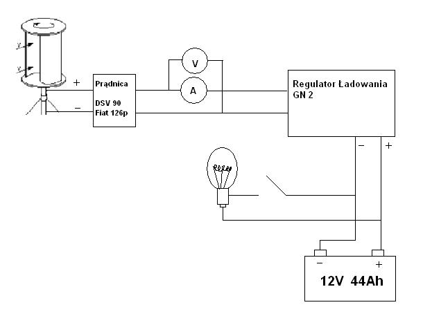

    Witam! Planuje budowe malej elektrowni wiatrowej do ktorej chcialem wykorzystac pradnice ze starego malucha DSV 90 oraz regulator ladowania GN 2.
    W temacie --> http://darmowa-energia.eko.org.pl/pliki/prad/pxx.html sa zawarte informacje na temat tej pradnicy jednak jako laik nie rozumiem wszystkiego.
    I w zwiazku z tym mam pytanie czy gdy uklad bedzie bez obciazenia i pradnica nie osiagnie 1750 obrotow to w ogole nie bedzie ladowac aku? Czy moze bedzie ladowac ale mniejszym pradem niz 16A ?
    Zalaczam prowizoryczny shemat

    Wg. tego co pisze na tej stronie n biegu jalowego dla tej pradnicy wynosi 1750obr/min. I jeszcze pisze ze aby pradnica zaczala wspolpracowac z akumulatore (regulator wlaczyl) to musi miec n jeszcze wieksza o 100 lub 200 obr/min. Czyli wniosek z tego jest taki ze akumulator zaczne sie ladowac dopiero od 1850-1950 obr/min.
    Powiem szczerze ze pradnica ta nie nadaje sie za bardzo jako pradnica do elektrowni wiatrowej ze wzgledu na jej duze obroty potrzebne do uzyskania okreslonego U tj. ok. 14V.

    a gdyby zastosowac inny regulator ladowania np. taki ktory zaczyna ladowac przy 8A ?

    Nie da rady tu wiele zalezy od pradnicy. Choc mozesz sprobowac nawet z tym, zobaczysz co sie bedzie dzialo.

    Witam, myślę że miałeś na myśli 8V wtedy trzeba by było dobrać akumulator na te 8V a to nie ma sensu. Sprawę wzbudzenia poprawiło by zastosowanie układu obcowzbudnego ale zdecydowanie lepszym rozwiązaniem jest alternator jak pisze mr.Sławek.

    Tak zgadza sie obcowzbudne wzbudzenie by poprawilo sprawe ale znow caly czas zasilac wzbudzenie, np. gdy nie wieje wiatr mija sie z celem.

    Właśnie, poza tym sprawność i tak niewielka takiej prądnicy spadnie jeszcze bardziej przy obniżeniu napięcia.

    jak wczesniej wspomnialem jestem laikiem... wiec jak to jest gdy zastosuje np alternator od malucha to tez potrzebny jest ten regulator ladowania ?
    czy mozecie mi to jakos zobrazowac? jakie urzaczenia sa potrzebne i jak to polaczyc ?

    Każda prądnica i alternator są wyposażone w regulatory napięcia. Inaczej rozbiegało by się to niebezpiecznie.
    Przy alternatorze można by jeszcze się pobawić w wyciągnięcie faz na zewnątrz i ich transformowanie.

    czyli ta pradnica przy obrotahc nizszych od 1850-1950 obr/min w ogole nie wytwarza pradu?

    Wytwarza ale napięcie jest niższe jak na akumulatorze więc akumulator nie będzie ładowany.
