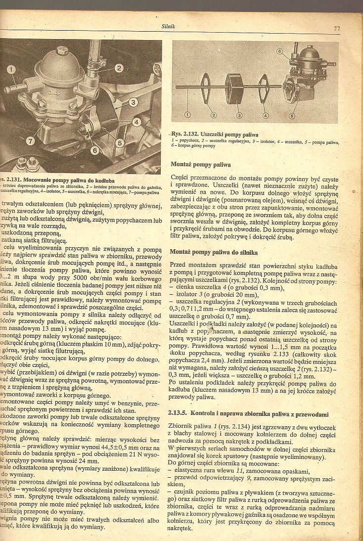

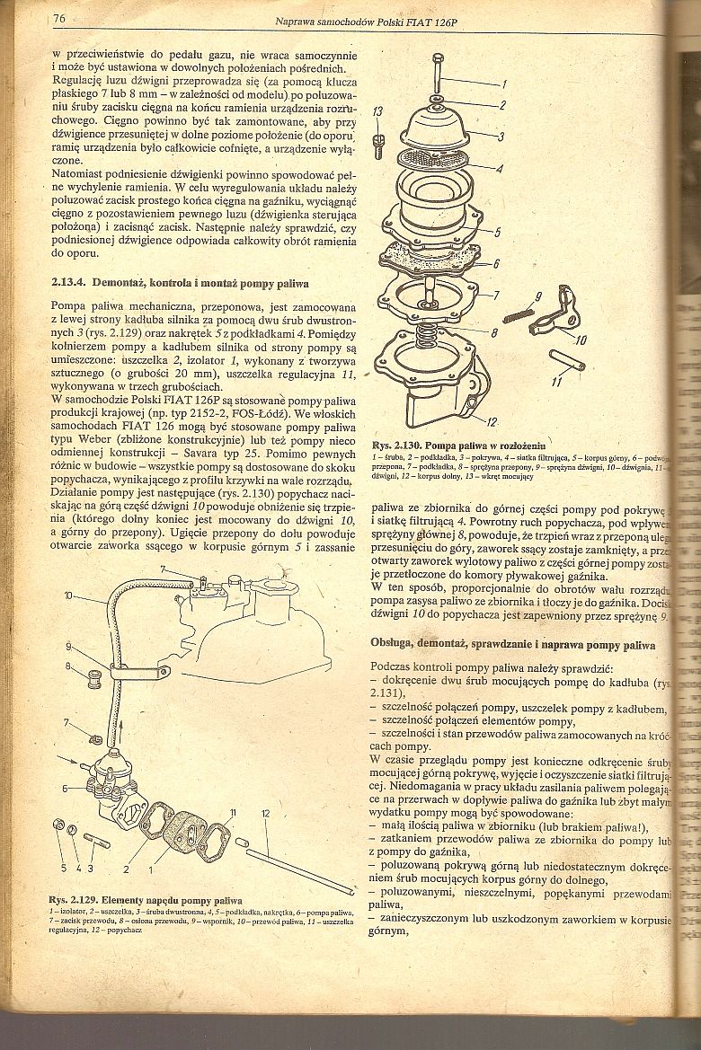

    W pierwszej kolejności sprawdź działanie popychacza. Dopiero potem zabieraj się za pompę. Z reguły wymiana membrany oraz dokładne jej wyczyszczenie pomaga.

    Przyda się:
    Fiat 126p nie ciągnie paliwa po dłuższym postoju - pompa paliwowa?

    Kolego wykręć pompę postaw ją na stole w domu.
    Do jednej końcówki (wlot z baku) wężykiem poprowadź do butelki (nawet z wodą ale lepiej będzie z benzyną).
    Pod spodem pompy masz taki mały "dzyngiel" (to co wchodzi do silnika) jak go będziesz energicznie wciskał i puszczał to po kilkunastu próbach powinna się pojawić "ciecz" na drugiej końcówce (tej do gaźnika).
    ps
    Do wykonania testu potrzeba dużo siły i co najważniejsze rozumu.
    Można użyć do tego celu kawałek metalu (wkrętak) ale należy go zabezpieczyć tak aby nie porysować powierzchni ślizgowej pompy.
    Jak zrobisz taki test i pompa zacznie coś tłoczyć to możesz się zacząć domyślać dlaczego tego nie robi w silniku np. za dużo lub za mało podkładek lub "zjechany" za bardzo wałek.
    Dodano
    I już chyba wszystko jasne dzięki koledze "tomekmmt" .
