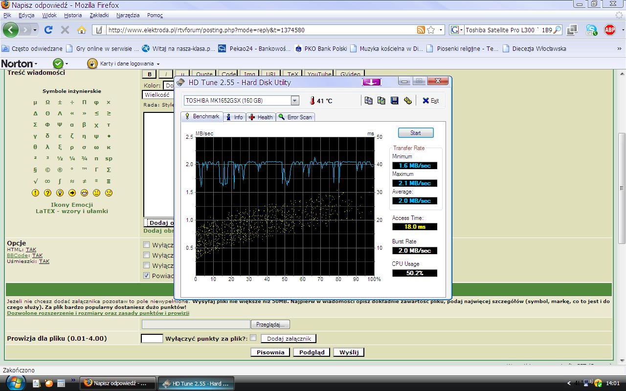

    Witaj
    Proponuje sprawdzić stan dysku twardego za pomocą http://dobreprogramy.pl/index.php?dz=2&id=918&HD+Tune+2.55
    1) czy nie ma bad sektorów,
    2) czy nie ma innych problemów z dyskiem.
    Dysk twardy to najwolniejszy element w laptopie i od jego pracy bardzo zależy ogólna wydajność. Dodatkowo problemy z kopiowaniem też mogą sugerować problemy z dyskiem twardym.
    Warto tez sprawdzić czy się nie przegrzewa.
    Jak sprawdzisz daj znać o rezultatach - najlepiej zrzut ekranu z wynikiem.
    Można też sprawdzić czy Everest lub Sandra czegoś niepokojącego nie wykryją.

    Sprawdziłem stan dysku za pomocą HD Tune 2.55. W Error scan nic nie było. Oto screen. A co do przegrzewania to się nie przegrzewa.

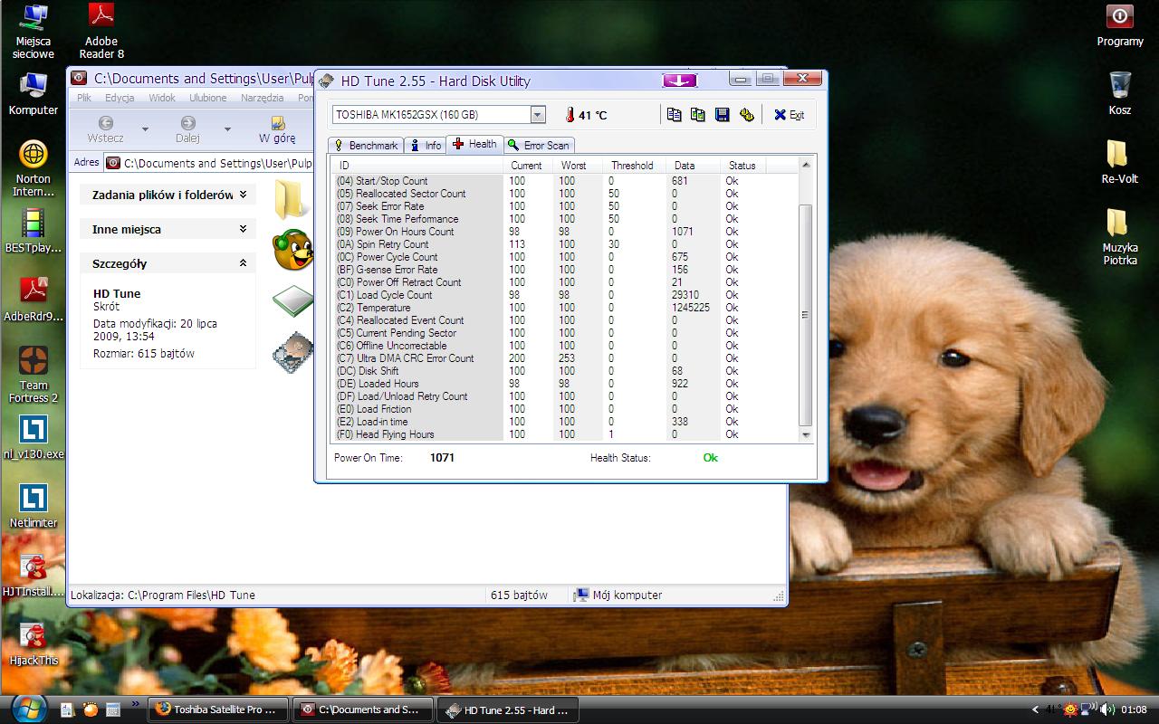

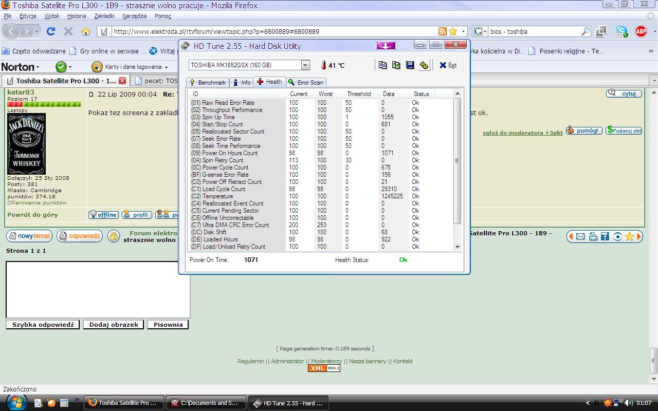

    Pokaz tez screena z zakladki Health w HDTune, wejdz w tryb awaryjny i sprawdz czy tak samo Ci sie tnie czy moze jest ok.

    W trybie awaryjnym już patrzyłem i chodzi tak samo. Oto zdjęcia z HDTune:
