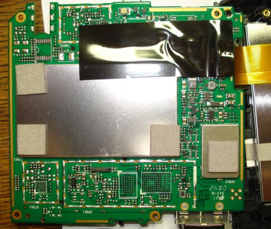

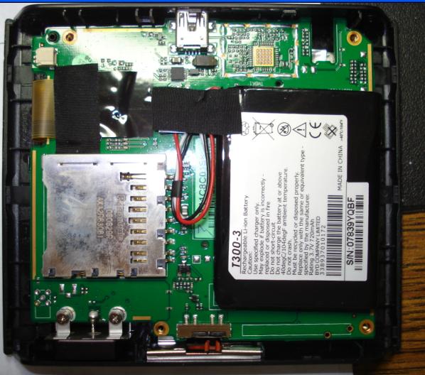

✨ Posiadacz nawigacji MIO MOOV 200 PL z oprogramowaniem AM 5.5.2 zgłasza problem z zawieszaniem się urządzenia przy wyznaczaniu długich tras, co jest spowodowane ograniczoną pamięcią RAM (32MB). W dyskusji poruszono możliwość fizycznej wymiany kości RAM na 64MB, jednak wymaga to zaawansowanych umiejętności lutowania (hotair) oraz dostępu do odpowiednich układów pamięci, które nie są dostępne w sprzedaży detalicznej. RAM w urządzeniu to kości Mobile SDRAM Samsunga w obudowie 90FBGA (np. k4m51323pc-dg75). Koszt nowej kości 64MB to około 300 zł, co czyni taką modernizację nieopłacalną w porównaniu do zakupu nowszych nawigacji z większą pamięcią RAM, takich jak GoClever 5066BTFM (64MB RAM) czy Modecom Freeway MX2 (128MB RAM). Alternatywnie, można poprawić działanie nawigacji poprzez maksymalne ustawienie rezerwowanej pamięci na dane mapy w opcjach urządzenia.
