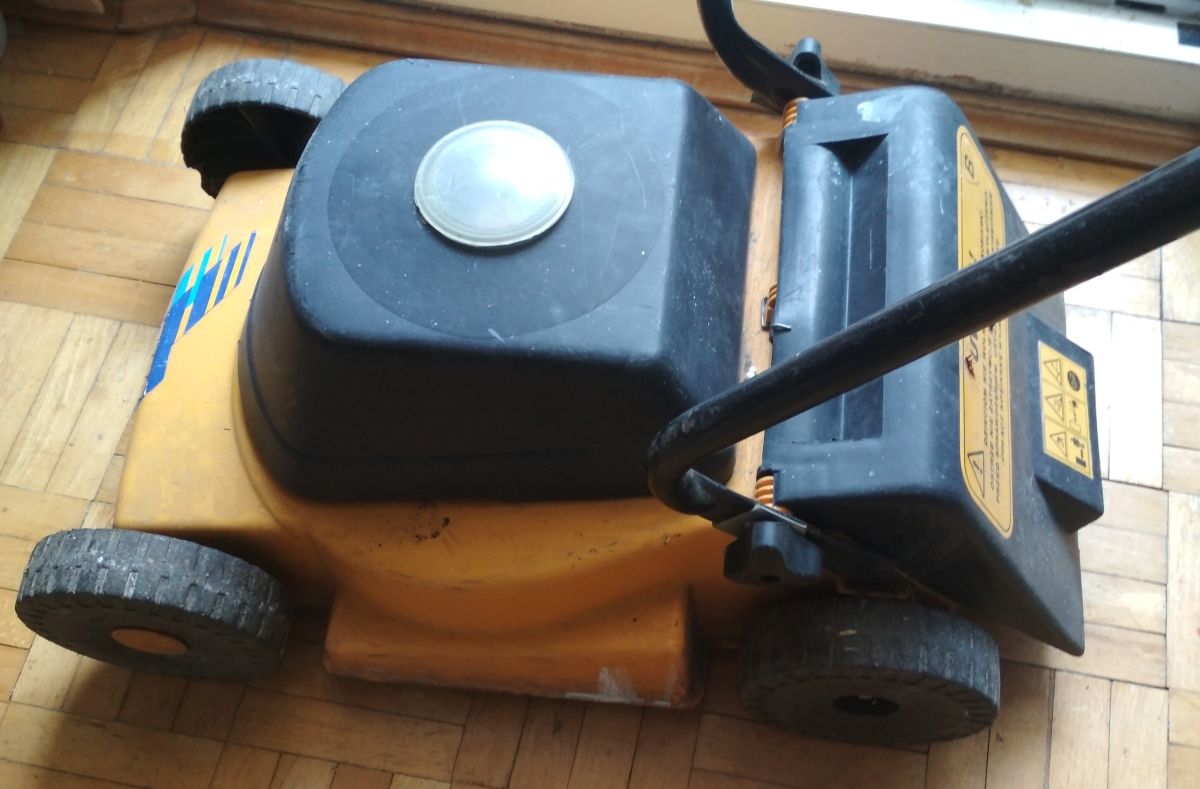

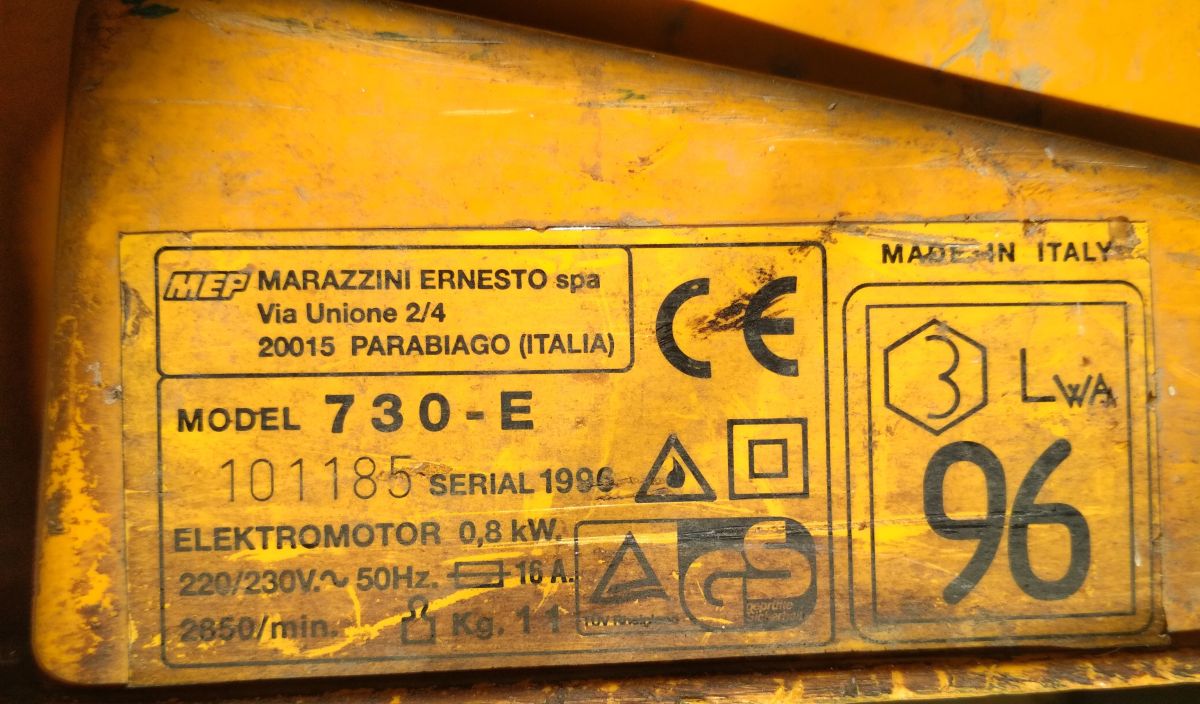

    Sprzęt dosyć małych gabarytów, produkcji włoskiej. Kilka podstawowych parametrów możemy wyczytać z tabliczki znamionowej.
    Tabliczka znamionowa włoskiej kosiarki elektrycznej Marazzini Ernesto model 730-E z danymi technicznymi.
    Ten egzemplarz jest niestety niekompletny, nie ma drugiej części rączki wraz z włącznikiem zasilania. Więc tego niestety nie mogę pokazać.

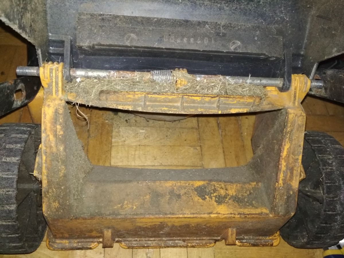

    Wyrzut trawy z tyłu, otwierana klapa, miejsce na zamontowanie kosza.

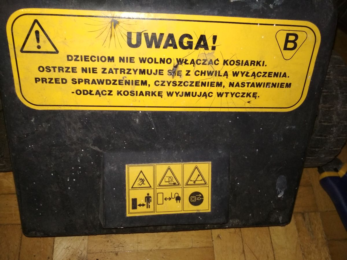

    Zbliżenie na żółtą naklejkę ostrzegawczą z instrukcjami bezpieczeństwa na obudowie kosiarki elektrycznej. Oś tylnych kół kosiarki elektrycznej z widocznymi resztkami trawy oraz elementami regulacji wysokości.

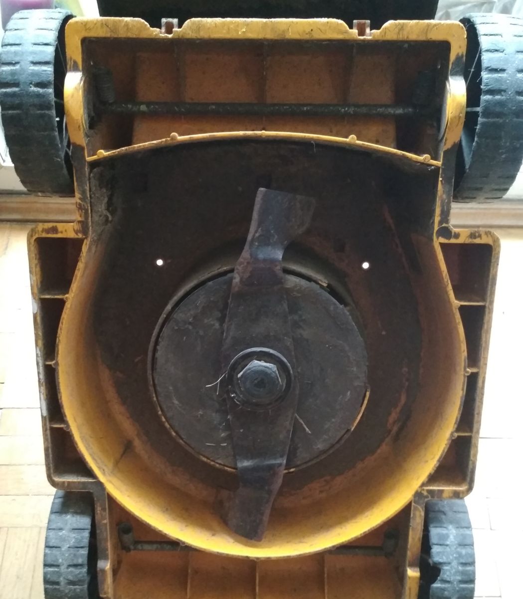

    Od spodu widoczne ostrze.
    Ostrze pod spodem elektrycznej kosiarki ogrodowej z widocznym układem mocowania.

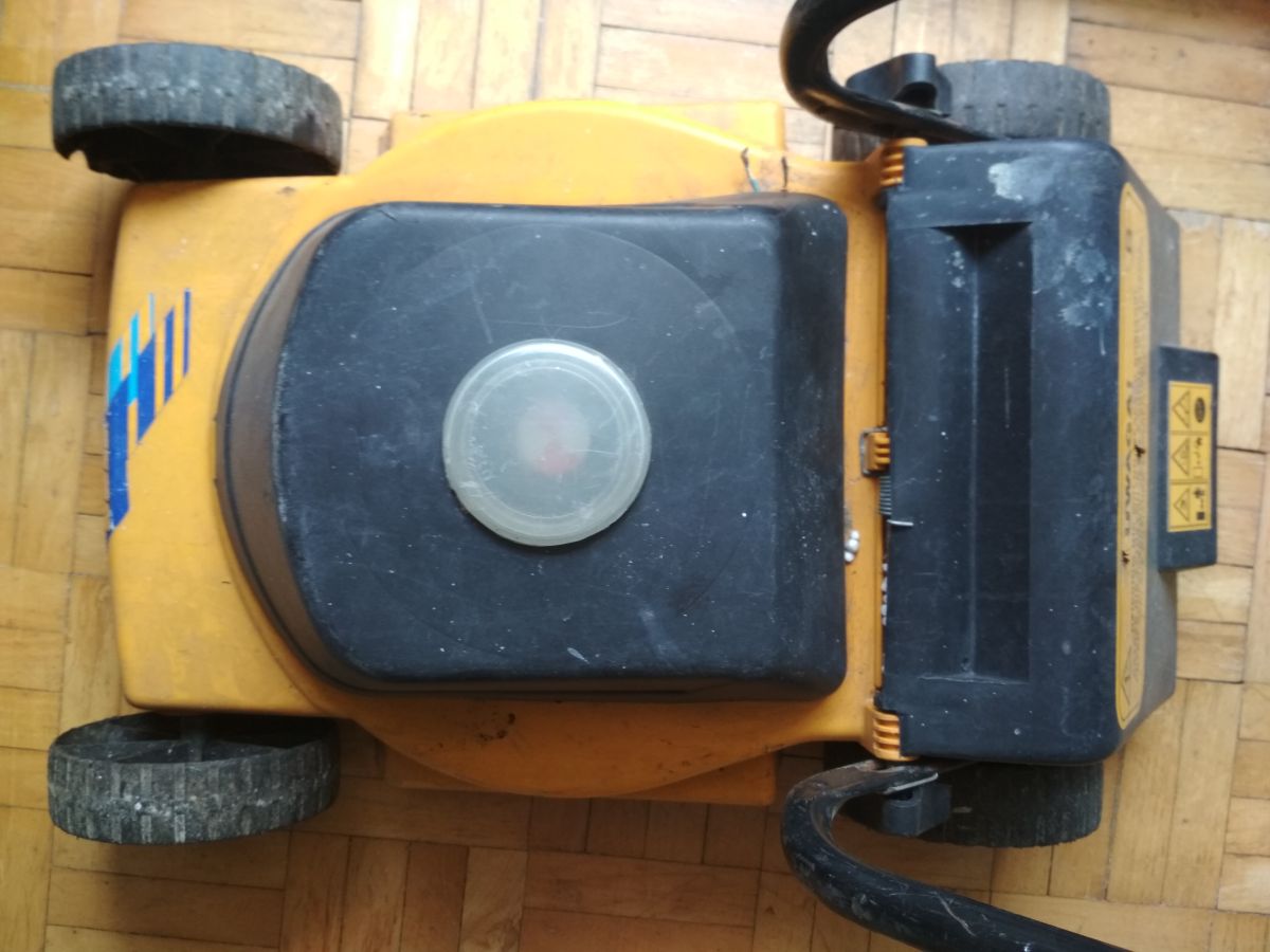

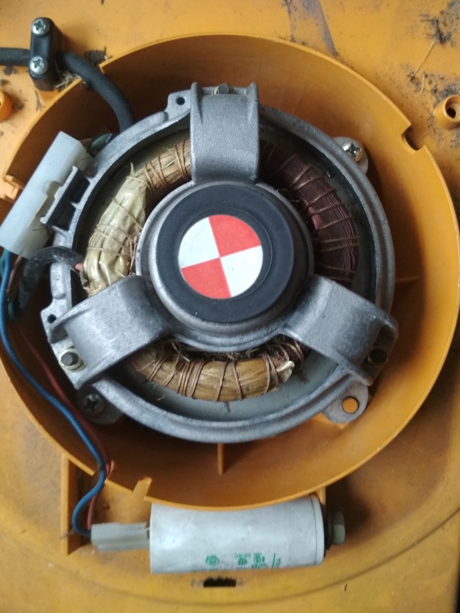

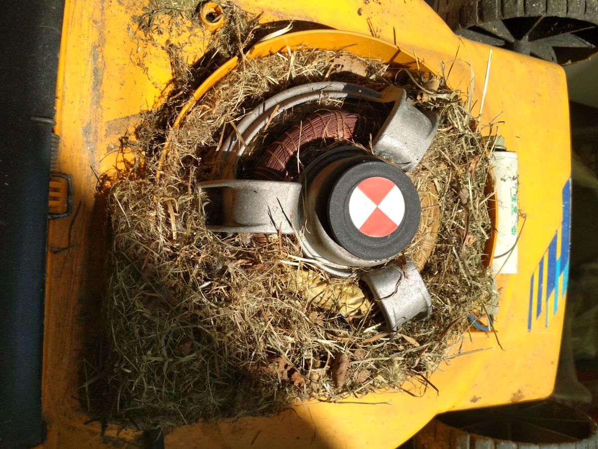

    W czarnej, górnej obudowie mamy niewielkie, przeźroczyste okienko. Przez nie widać znacznik umieszczony na wirniku silnika. Jest to po to, aby widać było, że silnik się obraca.
    Elektryczna kosiarka ogrodowa w żółto-czarnej obudowie z widocznym przezroczystym okienkiem inspekcyjnym na górze.
    Zdejmujemy tą właśnie pokrywę.
    Wnętrze kosiarki elektrycznej z widocznym silnikiem indukcyjnym i resztkami trawy wokół.
    Pełno trawy w środku... A w zasadzie to już siana.

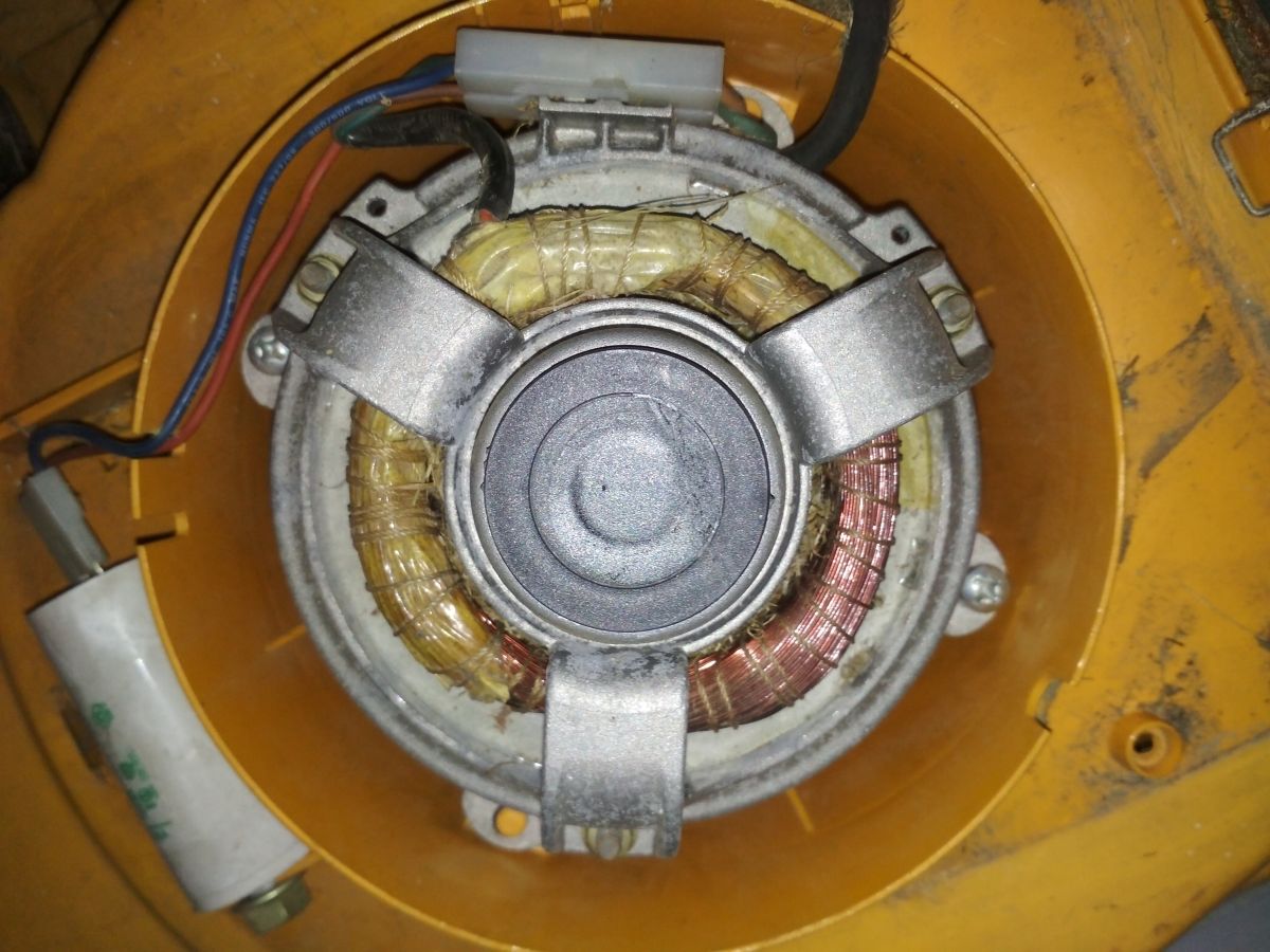

    Trzeba to oczyścić, żeby dostrzec silnik. A zastosowano tutaj motor indukcyjny.
    Wnętrze kosiarki elektrycznej z widocznym silnikiem indukcyjnym i kondensatorem rozruchowym.

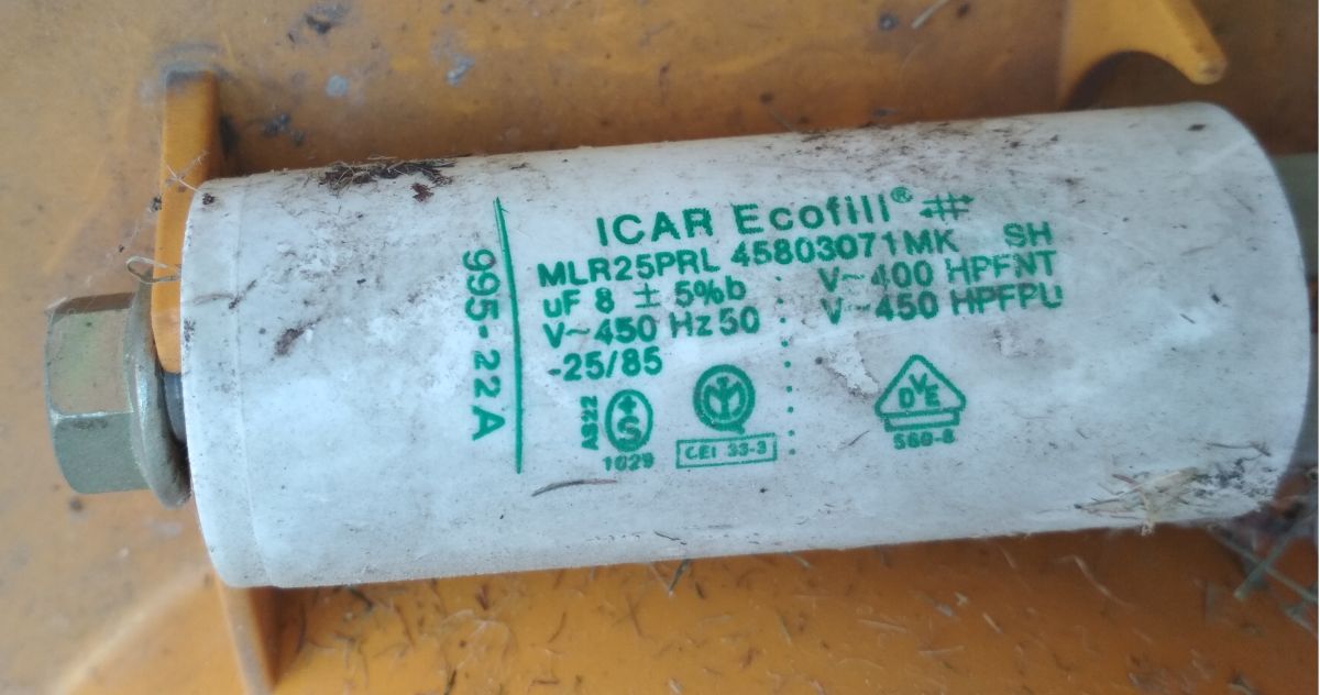

    A skoro taki, to oczywiście musi być także kondensator rozruchowy. Przykręcony w przedniej części obudowy.
    Zbliżenie na biały kondensator rozruchowy marki ICAR Ecofill z oznaczeniami technicznymi, zamontowany w obudowie kosiarki.

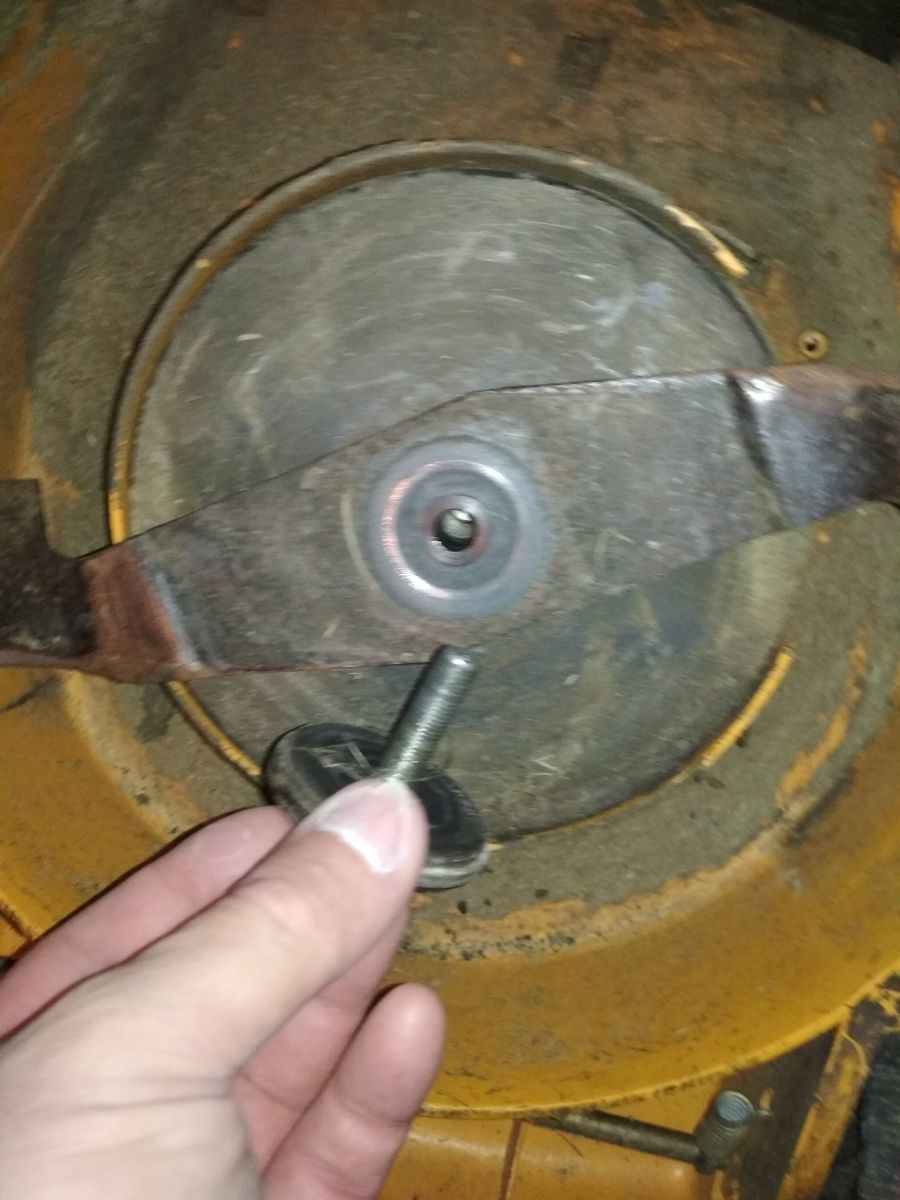

    Odkręcamy śrubę trzymającą ostrze.
    Ręka odkręcająca śrubę mocującą nóż kosiarki elektrycznej od spodu urządzenia.

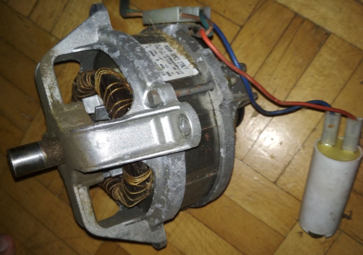

    Jeszcze tylko kilka wkrętów i możemy już wyciągnąć silnik.
    Widok z góry na silnik indukcyjny wraz z kondensatorem umieszczony w obudowie kosiarki elektrycznej.

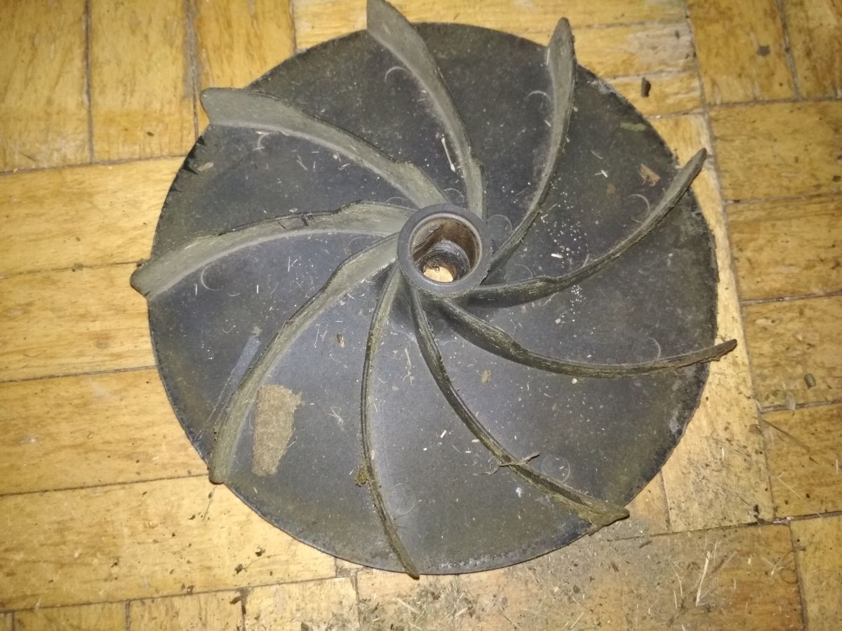

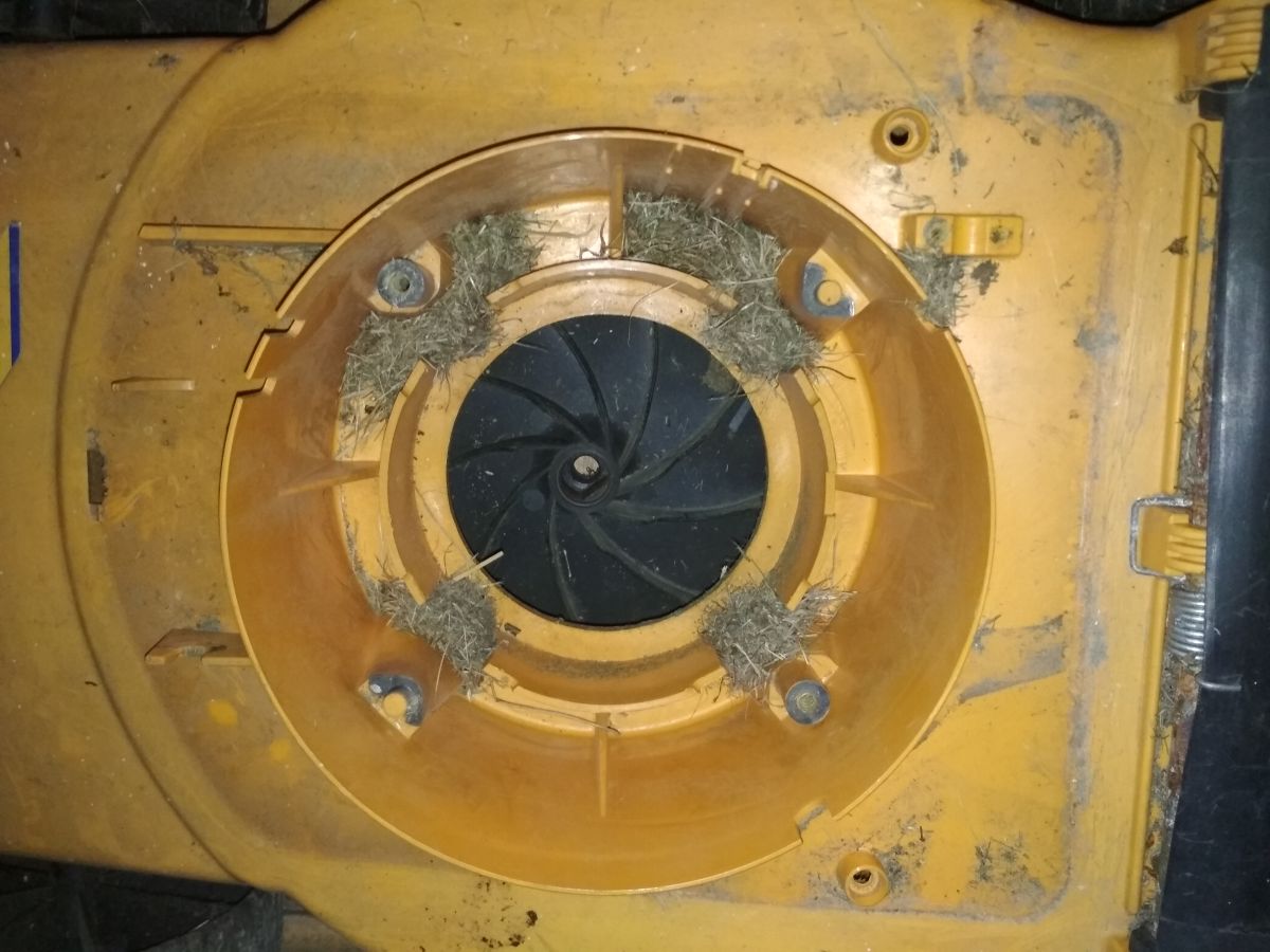

    Na obracającym się wale była jeszcze zamontowana turbina do chłodzenia. Niewątpliwie przyczyniła się także do dostania tej ilości trawy do wewnątrz, którą widzieliście wcześniej. Nie wiem czy w instrukcji obsługi jest informacja o tym, aby pokrywa była regularnie otwierana, a komora czyszczona? Czy użytkownik nie ma tam w ogóle prawa zaglądać? Nie mogłem nigdzie znaleźć instrukcji obsługi do tej kosiarki. W każdym bądź razie gdyby ktoś jednak chciał ją czyścić pamiętać należy aby bezwzględnie robić to przy odłączonej wtyczce zasilania!
    Widok od spodu na wnętrze żółtej kosiarki elektrycznej z resztkami skoszonej trawy wokół wirnika wentylatora. Czarna turbina plastikowa z łopatkami, zdjęta z silnika kosiarki, leżąca na drewnianej podłodze.

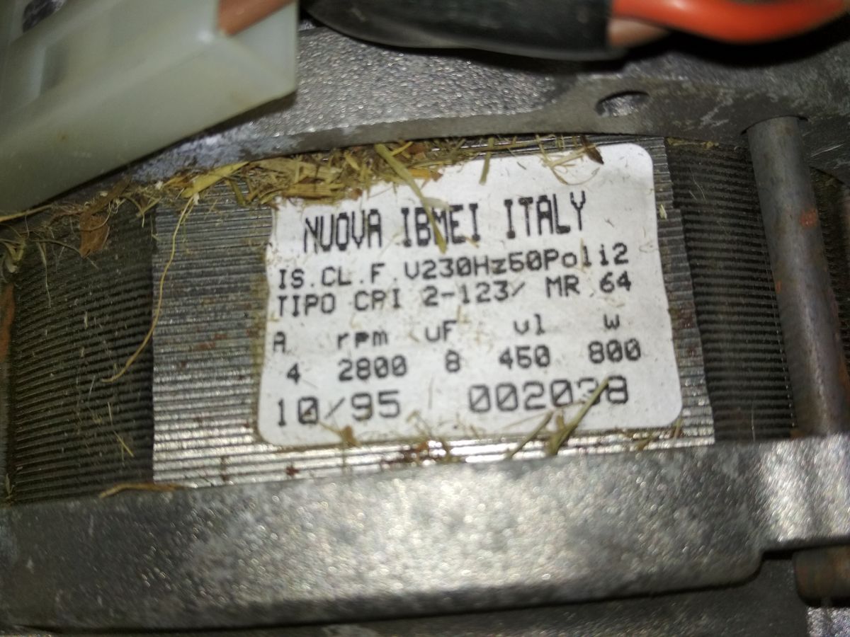

    Silnik po demontażu.
    Zdjęcie przedstawia zdemontowany silnik indukcyjny z kondensatorem, położony na drewnianej podłodze.
    Tabliczka znamionowa silnika elektrycznego kosiarki, widoczne dane techniczne i zanieczyszczenia trawą.

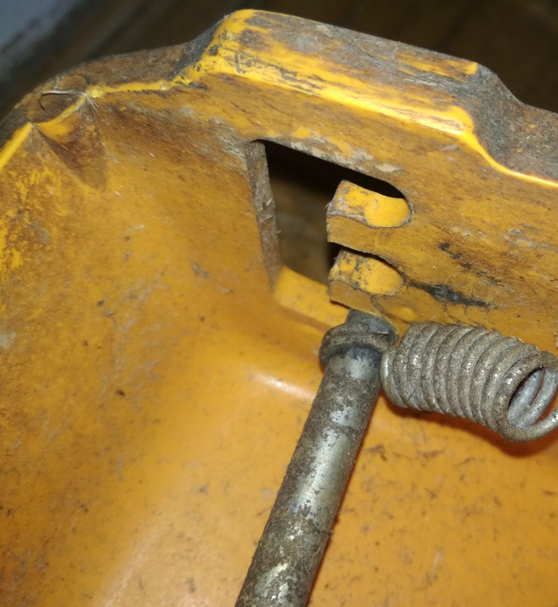

    Regulacja wysokości koszenia odbywa się poprzez przestawienie obu osi z kołami na żądany poziom. Mamy kilka ząbków do wyboru, niestety widziałem już, że kilka jest uszkodzonych... Sprężyny zapobiegają wypadnięciu osi. Rozwiązanie proste, choć z punktu widzenia użytkownika niezbyt komfortowe. Dużo lepiej sprawdza się dźwignia umieszczona w dogodnym miejscu na górze, ustawiająca jednocześnie wysokość wszystkich kół. Szczególnie jeśli z tej regulacji musimy korzystać często. Przykładowo na nierównej powierzchni zdarza się, że musimy podnieść wysokość, bo nóż jest zbyt nisko.
    Zbliżenie na żółtą obudowę kosiarki z widoczną sprężyną i metalową osią, ukazujące mechanizm regulacji wysokości.

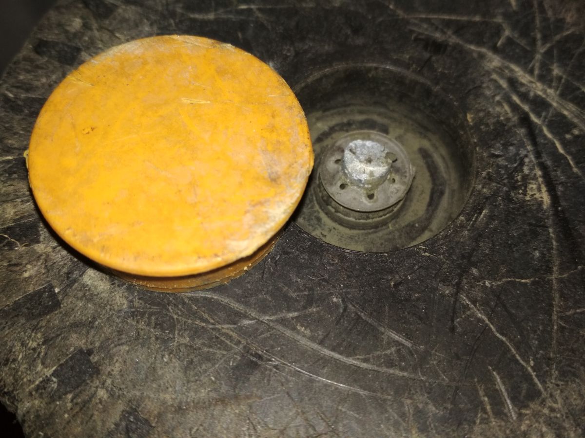

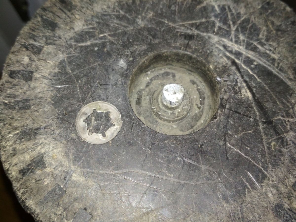

    A jeżeli kogoś interesuje jak ściągnąć koła, to w pierwszej kolejności podważamy plastikowe zaślepki, następnie ściągamy zabezpieczenie z osi - przy demontażu może się odkształcić, warto zastosować nowe przy ponownym składaniu.
    Zbliżenie na plastikową żółtą zaślepkę zdjętą z osi czarnego koła kosiarki ogrodowej. Zbliżenie na zużytą, zabrudzoną oś koła i śrubę mocującą w plastikowym kole kosiarki elektrycznej.

    Mierzyłeś pojemność kondensatora?
    U mnie w kilkuletniej kosiarce Jakmet już musiałem go wymieniać, oczywiście stracił pojemność. Wstawiłem jakiś znaleziony kilku dziesięcioletni, przeżyje kosiarkę.

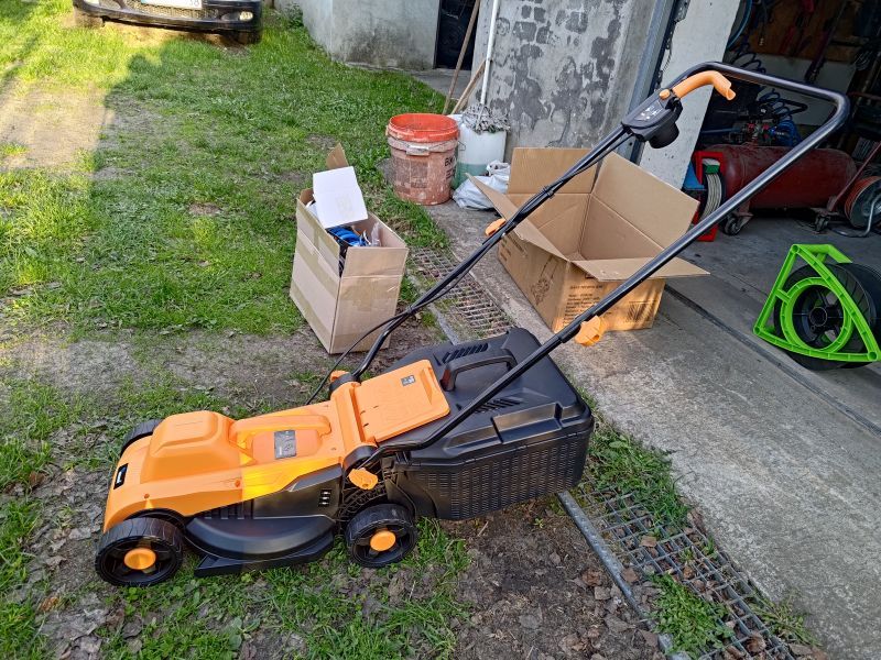

    To może ja przedstawię mój wiosenny zakup:
    Kosiarka elektryczna (nie)wiele mówiącej marki: Ondragon.
    Opis z oferty:
    DANE TECHNICZNE
    Zasilanie: 230V ~50Hz
    Moc maksymalna: 2500W
    Obroty: 3450 obr/min.
    Szerokość koszenia: 320mm
    Wysokość cięcia: 30 / 50 / 70 [mm]
    Stopnie regulacji wysokości: 3
    Pojemność kosza: 30L
    Średnica kół: 4 x 14 cm
    Poziom ciśnienia akustycznego LpA K=3dB(A): 74,4 dB(A)
    Poziom mocy akustycznej LwA K=3dB(A): 94 dB(A)
    Deklarowany poziom mocy akustycznej LwA K=3dB(A): 96 dB(A)
    Waga netto: 6,2 kg
    Pomarańczowo-czarna kosiarka elektryczna Ondragon stoi na trawie przed garażem, obok kartonów i narzędzi.

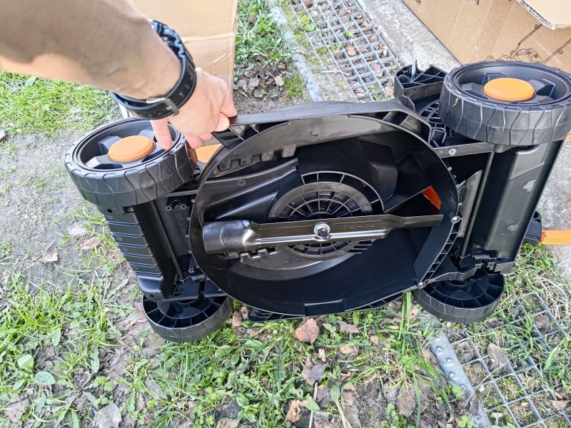

    Kosiarka zwinna i lekka. Możliwe że faktycznie ma moc zbliżoną do tych 2500W, ponieważ idzie bez zająknięcia tam, gdzie 1200W Parkside już się "dusił".
    Regulacja wysokości ma 3 poziomy i rozwiązana jest jak w przypadku kosiarki Autora. Czyli 3 ząbki i oś na sprężynach.
    Nóż tnący wydaje się lichy, bo zrobiony jest z blachy o grubości ok. 2,5mm. Jednak jest ostry i bez problemu znosi koszenie.
    Spód elektrycznej kosiarki Ondragon z widocznym nożem tnącym i kołami, trzymanej przez osobę.

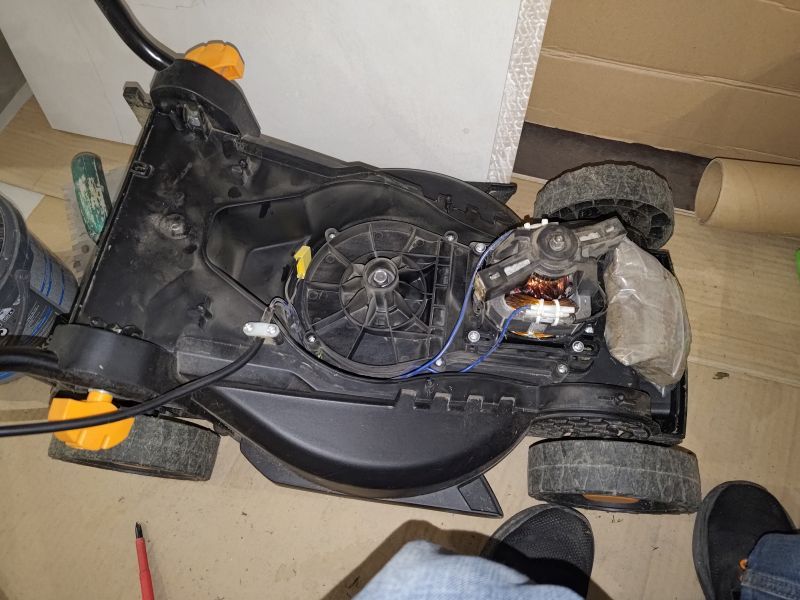

    Postanowiłem zajrzeć do środka, trochę zaskoczył mnie balast z przodu w formie woreczka strunowego wypełnionego piaskiem...
    Balast przeciwdziała przeważaniu się kosiarki z koszem w tył. Ponieważ sama jest bardzo lekka.

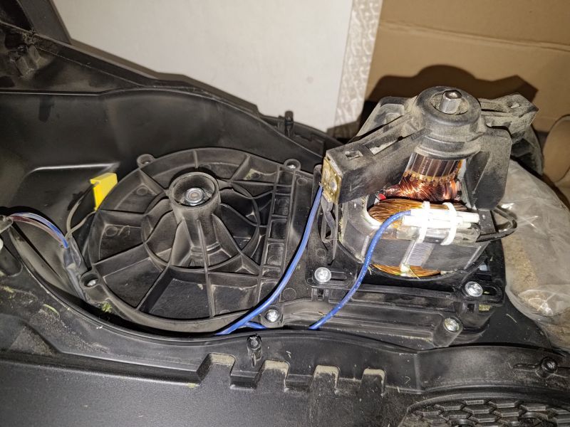

    W środku znajdziemy silnik szczotkowy. Napędza on nóż poprzez przekładnię z paskiem klinowym.
    Widok od spodu na rozebraną kosiarkę elektryczną Ondragon z widocznym silnikiem i woreczkiem z piaskiem jako balastem.
    Wnętrze kosiarki elektrycznej Ondragon, widoczny silnik szczotkowy z przewodami i przekładnią paskową.
    Sama kosiareczka jest dość solidna jak na sprzęcior za 200zł.
    Jedyną wadą jaką zauważyłem, to trochę za cienkie bolce w przełączniku na rękojeści. Przez co fabryczne gniazdo w przedłużaczu ogrodowym nie trzyma się zbyt pewnie i czasem potrafi się rozłączyć. Choć jestem świadom że więcej tu winy tego dniazda.
