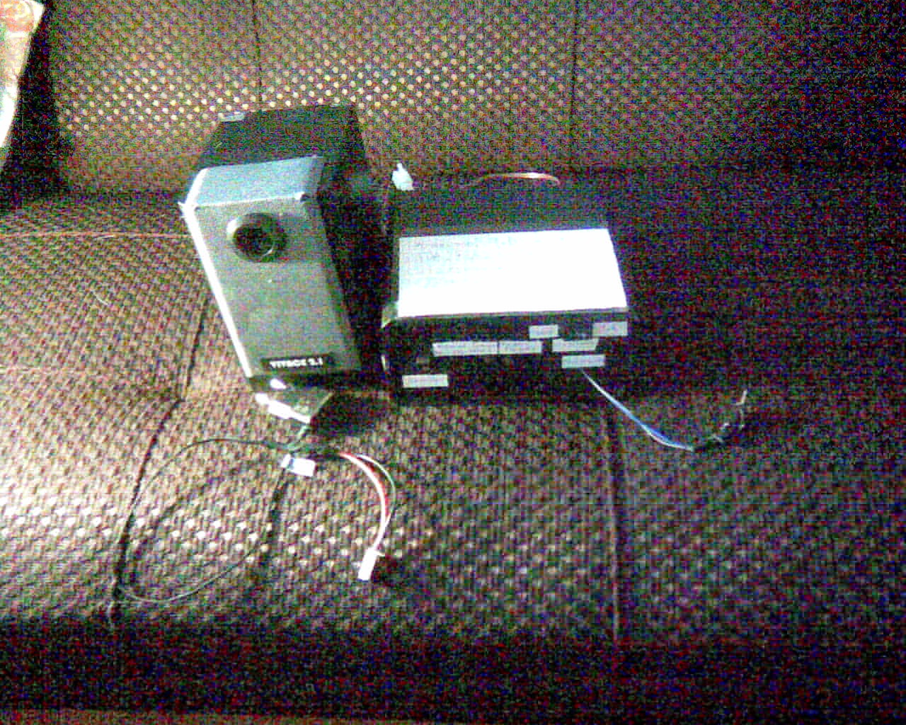

    Wzmacniacz mono, TDA2822. Wzmacniacz mono, TDA2822. Wzmacniacz mono, TDA2822. Wzmacniacz mono, TDA2822.
    Przedstawiony głośnik ma 5W 8Ω.
    Mnie ten wzmacniacz kosztował jakieś 20zł bo dużo elementów pochodzi z demontażu
    łączny koszt tych elementów to 40-50 zł.
    Wzmacniacz nieźle gra jak na ponad 1W.

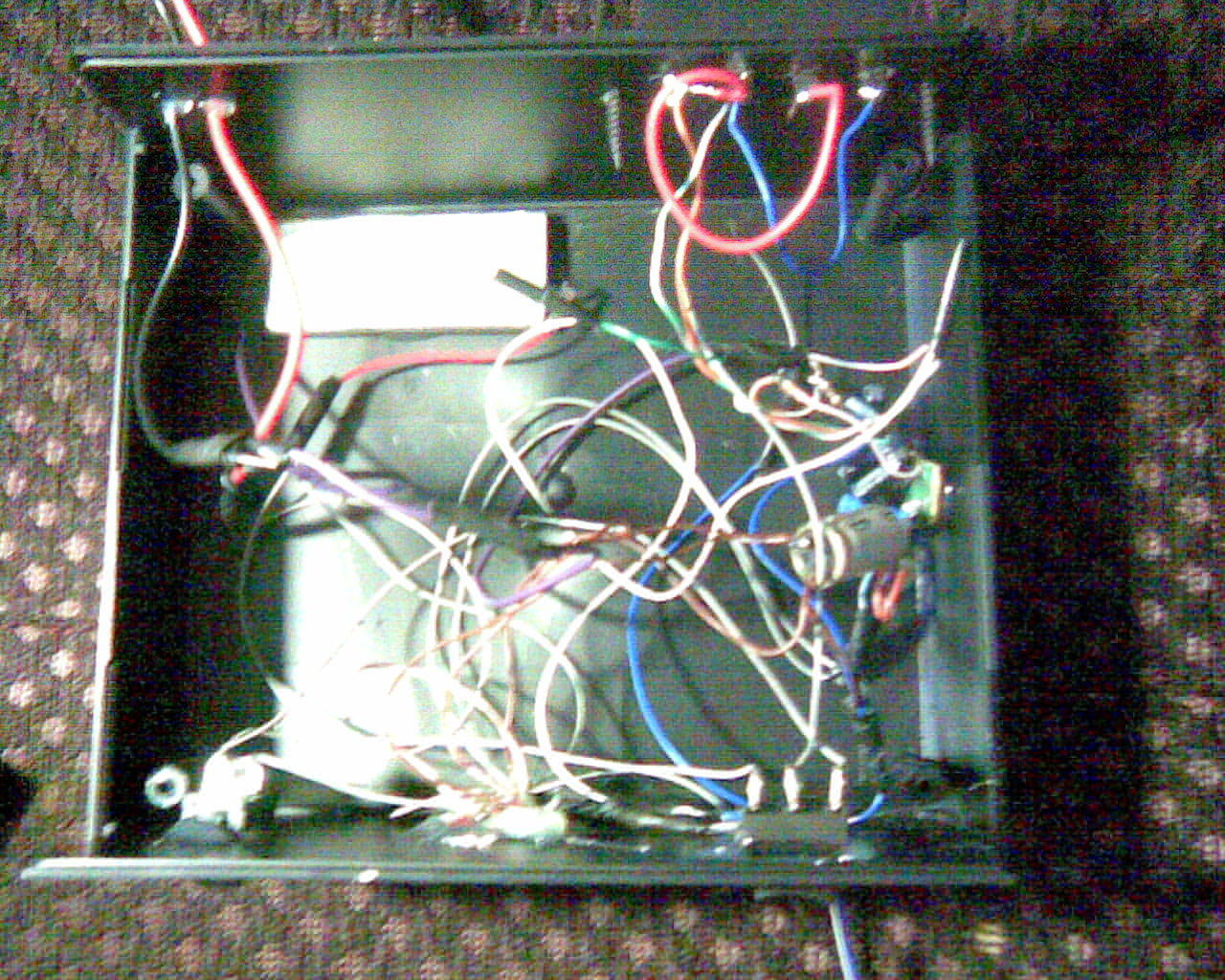

    Siema, pierwsze co się rzuca bardzo w o czy ( jak dla mnie ) to bałagan we wnętrzu wzmacniacza, brak płytki i wszystko zrobione na "pająka"... mogłeś postarać się i wytrawić płytkę a w tedy wszystko wyglądało by bardzo ładnie... Mogłeś też zrobić to na TDA2040 a w tedy miał być moc ok. 15W RMS... przy zasilaniu 31V... Ale jak na pierwszy raz to dobra robota ;) Ważne że gra ;) Pozdrawiam

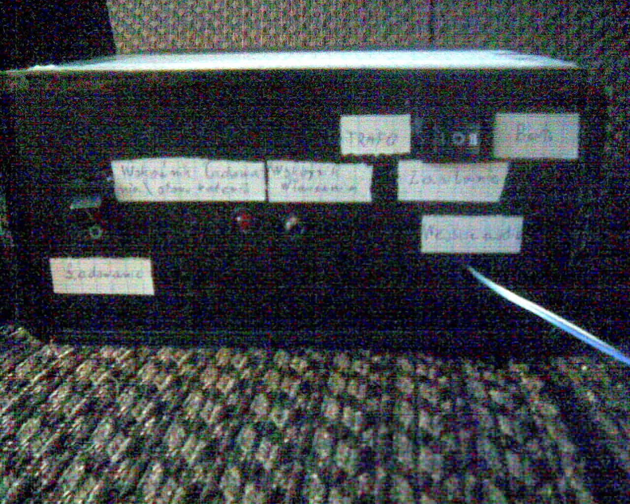

    Większej obudowy to rzeczywiście zrobić się nie dało.
    Na zdjęciach nawet nie widać napisów 0.o nie mówiąc już o kolorach. Mniemam że praca na technikę w 6 klasie szkoły podstawowej...
    Cały ten układ robiony jest na pająka?! Bo na zdjęciach płytki nie widać. Takie coś oddawać, i to w dodatku na szóstkę to wstyd... gdyby chociaż płytka była... Więcej (może i pozytywniej ;)) będzie można powiedzieć gdy będą wyraźniejsze zdjęcia...

    Układ scalony jest na małej płytce nie widać no ale cóż.

    Ja bym zaproponował tak: zrobić znacznie mniejsze opakowanie, zrobić dobry zasilacz i do tego układzik na TDA 2040 który cały wyniesie CIę ok. 10-max. 15zł. i zrobić ład z kablami. Oczywiście wszystko na wcześniej przygotowanej i wytrawionej płytce. I masz całkiem ładny wzmacniacz który może przyda Ci się np. w III kl. gim na 6 :PP Pozdrawiam...

    zrobię jakiś porządek z kablami

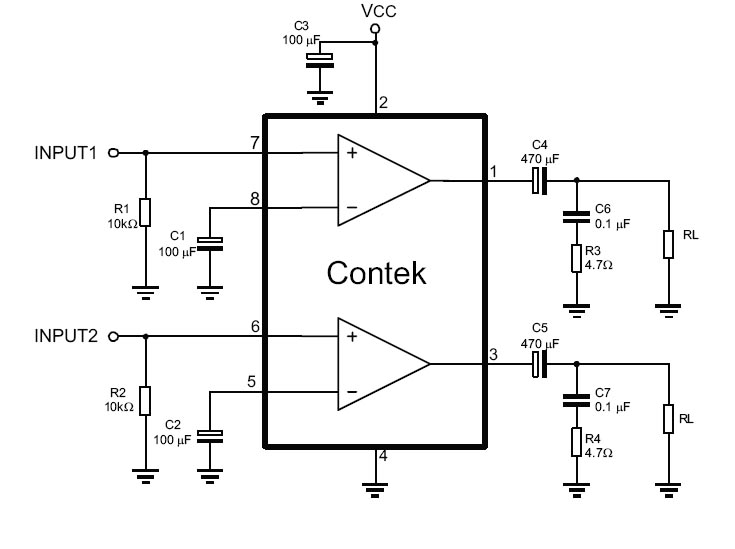

    jak mi się uda wsadzę potencjometr(wie ktoś jak podłączyć b50k?).
    PS: Znalazłem schematy do TDA2003 i TDA2040 i nie wiem który łatwiejszy do zrobienia :P
    EDIT: Jaką moc ma D2822?

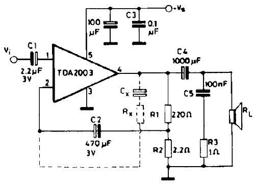

    Na płytce obydwa są łatwe do zrobienia :D Na electronic lab w projektach audio jest schemat ideowy i schemat płytki wzmacniacza na tda2003...
    Moc TDA2822? W nocie szukać!

    I NIE DAWAJ ŻADNEGO TDA2003!!

    No to co innego. Wymień to TDA2822. Żadnego 2003 nie wsadzaj. podasz schemat? Masz potencjometr albo rezystor na wejściu?

    A w środku obudowy coś się zmieniło? Bo delikatnie mówiąc jest dużo za duża.

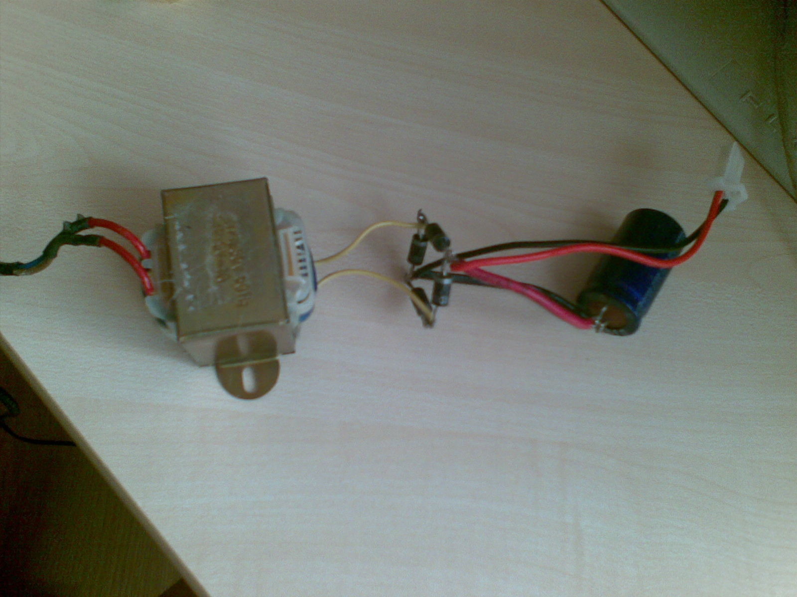

    Do środka jeszcze idzie Trafo 9v 1A z diodami i kondensatorem(4700µF 50v),
    tylko muszę wkrętarke naładować by zrobić otwór na kabel.
    PS: Tak wygląda trafo.
    EDIT: opakowanie jest duże bo trafo trochę się grzeje i musi być wentylacja

    takie zasilanie nie nadaję się do sprzętu audio :D
    no, chyba że nie zważasz na takie skutki uboczne, jak zakłócenia od strony zasilania,
    co chcesz osiągnąć tym wzmacniaczem, jakie są twoje założenia?
