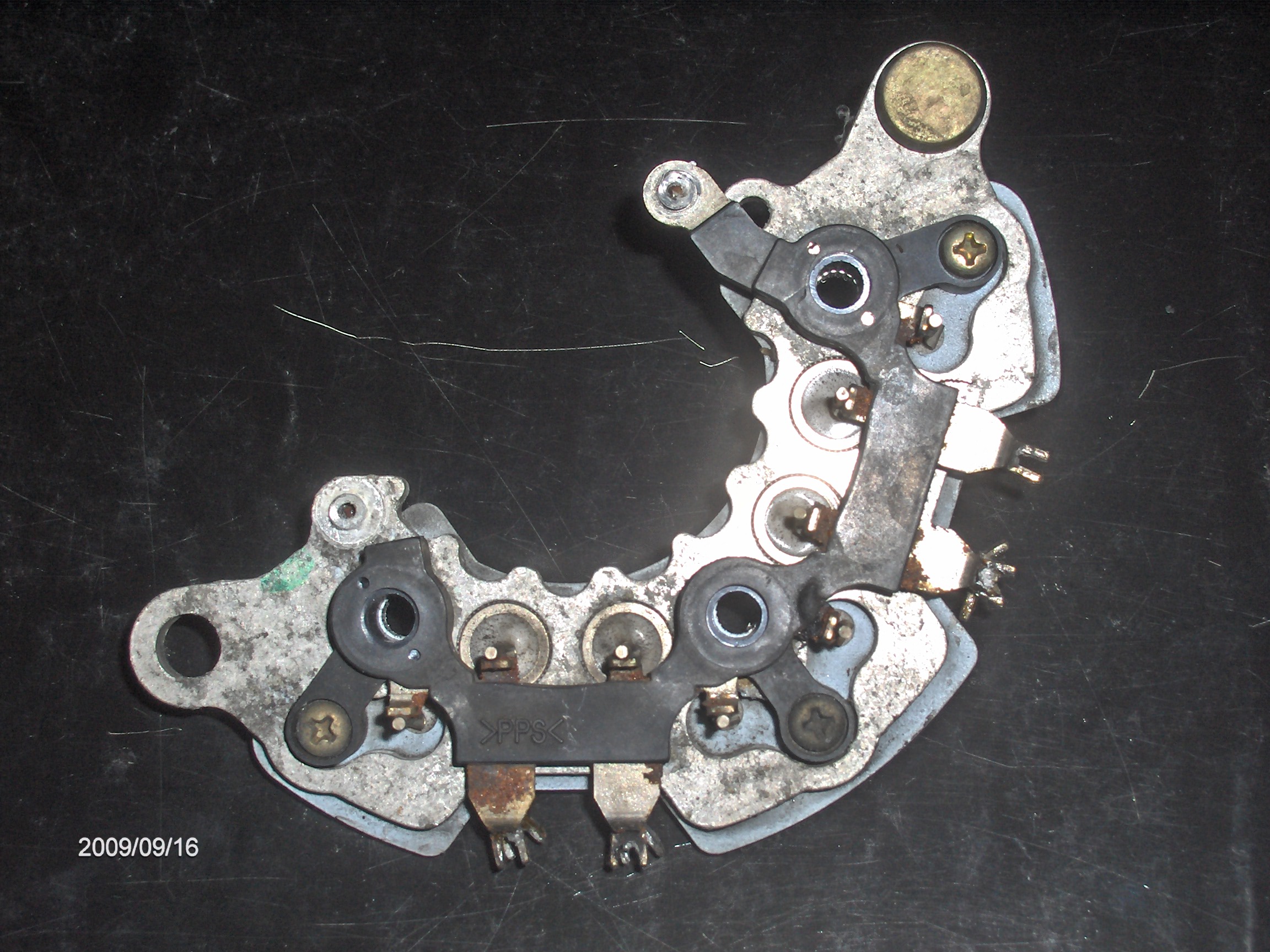

    Bez śmiechu - nie jestem elektrykiem Czy diody prostownicze są z reguły
    umieszczane w alternatorach razem z regulatrem czy osobno. W zeszłym roku
    miałem wymieniane diody ( tak powiedział elektryk) a teraz jest podejrzenie
    co do złej pracy regulatra napięcia. Jeśli to ta sama awaria to zastanaiwam
    się nad wymianą całego alternatora zamiast rozbierać obecny co rok.
    A w ogóle to są jakieś dziwne objawy - napięcie ładowania jest niby ok i
    mieści się w granicach 13,8-14,2 V. Jednak na wolnych obrotach pulsują
    światła (wszystkie) tzn nie świecą równo a trochę się rytmicznie ściemniają
    i rozjaśniają z częstotliwością niezależną od obrotów silnika (po lekkim
    dodaniu gazu częstotliwosc jest ta sama). Po odłączeniu alternatora i pracy
    na samym akumulatrze nic nie pulsuje. A najdziwniejsze jest to że pulsowania
    nie ma zawsze, przeważnie wystepuje po pewnym czasie po odpaleniu auta
    jednak jak juz czacznie to zgaszenie natychmiastowe odpalenie nie pomaga.
    Dopiero jak postoi dłuższy czas to znowu kilka minut a czasami kilkadziesiat
    jest spokój. I jeszcze jedno w czasie gdy swiatła nie pulsuja to napiecie
    na aku jest idelanie równe np 14,1 V w zaleznosci co mam właczone a jak
    zaczna pulsować to skacze +/- o 0,5V. Jeżdże juz tak z 2 tygodnie i poza
    pulsowaniem wszystko ok. Po demontazu altka na stole napiecie było równe
    14,3 V wiec elektryk powiedział ze to nie alternator jest przyczyną ale moze
    akurat trafił na moment że tak jak w aucie są chwile ze nic nie pulsuje. Przeczytałem to forum odnoście alternatorów i "strzelałbym" w regulator jako przyczynę ale dziwia mnie te tymczasowe prawidłowe działania. Może wpływ ma temperatura?
    Dzieki za rady.

    Po pierwsze. Nie wolno odlaczac alternatora od obciazenia podczas jego pracy. Taki wystepek prawi ezawsze konczy sie usterka regulatora, oraz mozka prostowniczego.
    Skoro elektryk stwierdzil na stole, ze wszystko jest ok, a powiedzial ze cos w aucie, to niech sprawdzi dokladnie mase ukladu elektrycznego. Jak rozumiem z kontrolka wszystko ok?
    W alternatorach jest 9 szt diod prostowniczych. Skladaja sie na 2 mkostki prostownicze. Jeden mostek jest tkz glownym. Odpowiada za prostowanie pradu ladowania. Sa to wysokopradowe diody prostownicze. Sklada sie z 6 szt diod. Drugi mostek z 3 diod jest tylko pomocniczym, wymuszajacym oprzeplyw pradu wzbudzenia alternatora. To przez ten mostek przeplywa prad wzbudzenia na wirnik i przez kontrolke. Po rozpoczeciu ladowania alernatora diody te pracuja zaporowo.
    Wlasnie ten maly mostek jest najczesciej scisle zwiazany z regulatorem i w wielu altzernatorach tworzy jedna calosc w obudowie regulatora napiecia.
    Na ogol wymieniajac regulator wymieniasz z nim ten mostek.
    Ale np w starychalternatorach od polonezow, fiatow, bosch w VW, mostek jest zamontowany wewnatrz alternatora jako osobny element. Podlaczony jest do niego regulator.
    Co do usterki pulsowania swiatel. Sam boirykam sie z tym problemem w samochodzie. Wystepuje to okresowo. Ciagle ni emam pomyslu co za toodpowiada. Najbardziej sklaniam sie w moim pzepadku do stwierdzenia o zbyt zuzytych pierscieniach slizgowych na wirniku. Jednak za bardzo ni egrzebie u siebie, bo jak do tej pory ladowania ma sie dobrze i ni ebrakuje pradow. U mnie jakos to nie przeszkadza, u ciebie moze byc inaczej. Jednak postaraj sie chodiaz zdiagnozowac usterke.
    Jaki pojazd posiadasz, jaki to alternator?

    Wygląda mi na to że to nie alternator tylko załączaja sie inne obwody w samochodzie -stawiam na obwód świec żarowych albo układ podgrzewania płynu chłodzącego(tam też sa świece żarowe).To pulsowanie jest niezależne od obrotów alternatora więc usterki trzeba szukać gdzie indziej.

    Masy posprawdzałem tzn. odkręciłem i przeczyściłem styki. Świece żarowe zapłonowe raczej nie są przyczyną bo po zdjęciu przewodów problem nie zniknął. Co do świec podgrzewających płyn to wpadłem na pomysł żeby wyjmować po kolei wszystkie bezpieczniki ze sporym amperarzem tzn od świec, od wspomagania itp i nadal pulsowanie występowało. Auto to Honda Civic 1.7 CTDi a alternator to Hitachi LR1100-504C . Jak sprawdzałem to powienien również psaować od opla mimo że ma inną końcówkę na końcu oznaczenia. Sprawa jest o tyle nietypowa że ładowanie jest wiec nie jest to ciekawa robota dla elektryków w warsztacie - oni wolą wymnienić i następny zamiast sprawdzać po kolei diody itp. W zasadzie wyjmieniłbym nawet cały alternator jakbym był pewien że to jego wina ale boję się że kasa pójdzie a problem może nie zniknąć.

    Pozostaje pomiar prądu dostarczanego przez alternator do instalacji. Napięcia zreszto też. Ale chyba tobie tego nie zalecam bo potrzebna wiedza fachowa i przyrząd.. Można by kombinować, że coś sie dzieje z mostkiem prostowniczym lub nawet uzwojeniem, ale skoro zbadano alternator to trzeba szukać innych powodów.
    A jak tam z klimatyzacją? Może sterownik silnika coś kombinuje w związku z informacjami z układu klimatyzacji?

    Teraz skłaniałbym się do sprawdzenia diod wzbudzenia. To może tam jest zbyt niska wydajność prostownika. A jedna z diod może zmieniać własności lub zwyczajnie tracić połączenie.Ale znów skoro urządzenie badane to problem.

    Ja tego badania nie widziałem. zostawiłem auto u mechanika który zawiózł alternator do elektryka i wg relacji elektryk wsadził go na jakiś stół i powiedział że daje równe napięcie 14,3 V. Napewno nie był rozkręcany. Kurcze napewno pozostaje mi coś wymienić. Na allegro pytałem jakiej firmy są te alternatory i czy nie są chińskie. Dostałem odpowiedź, że są one sprowadzane z Dani ale przypuszczam że w tej cenie (379 zł razem z pompką vaccuum) są chińskie prawdopodobnie firmy HC - HUACHANG INTERNATIONAL o oznaczeniu JR 1551. Da się na tym jeździć czy nie warto się tym nawet interesować?
    Druga opcja to kupno nowego regulatora - prawdopodobie IH769 z tym że jego wymiana nie wyeliminuje awarii jeśli poszły diody w tym drugim mostku głównym.

    Stawiam na diody wzbudzenia jak ci pisze mczapski
    wymień i będzie ok . Kiedyś spotkałem się z takim przypadkiem przy pomiarach wychodziło mi że jest ok ale dopiero pulsowanie pojawiało się szczególnie przy włączeniu świateł, jak piszesz u ciebie jest podobny objaw po odpaleniu początkowo akumulator potrzebuje więcej prądu więc pulsuje. A elektryk mógł sprawdzić bez obciążenia lub przy małym obciążeniu i wyszło mu że jest ok

    Alternator - pulsujące światła, diody prostownicze i regulator napięcia
    Jak piszecie o diodach wzbudzenia to może ich pokażecie.P

    Dzięki za rady. udało mi sie okazyjnie kupić uzywany oryginalny alternator i problemy z pulsowaniem zniknęły.
