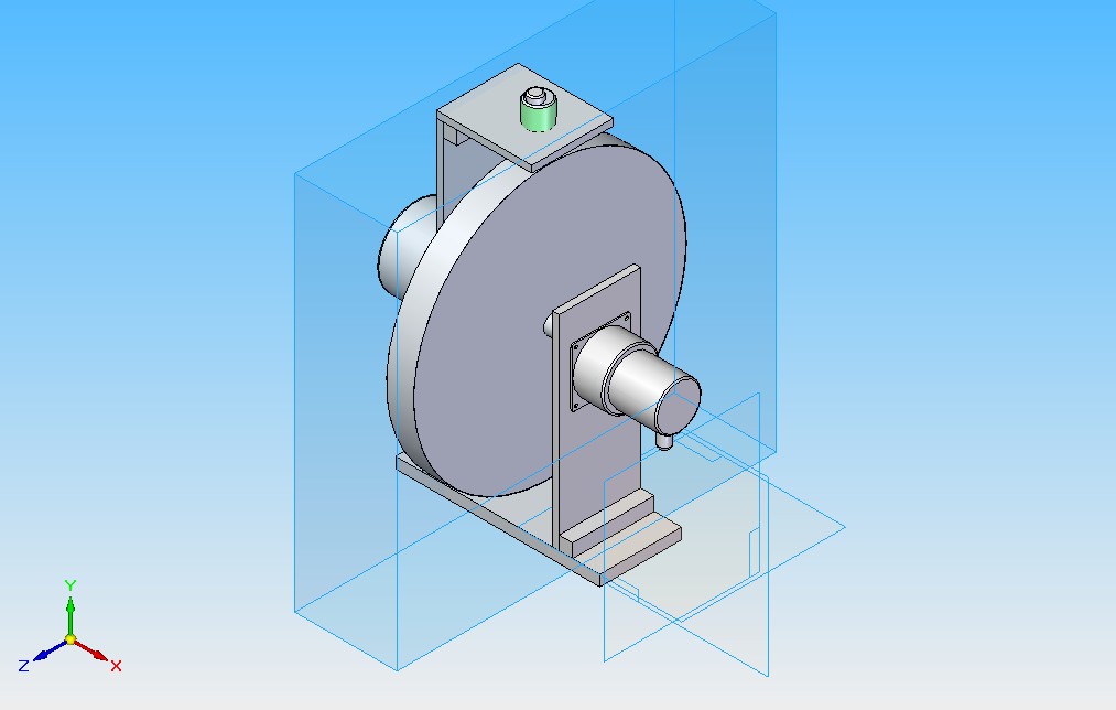

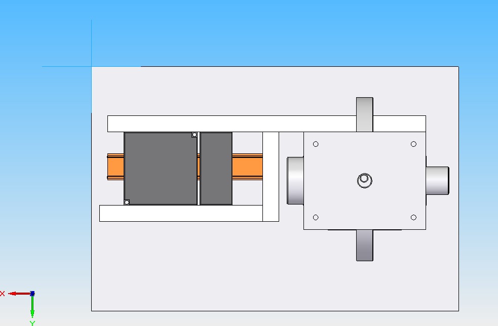

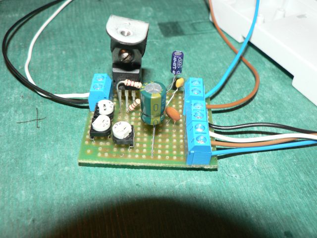

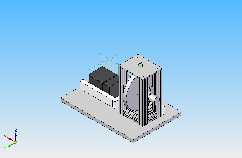

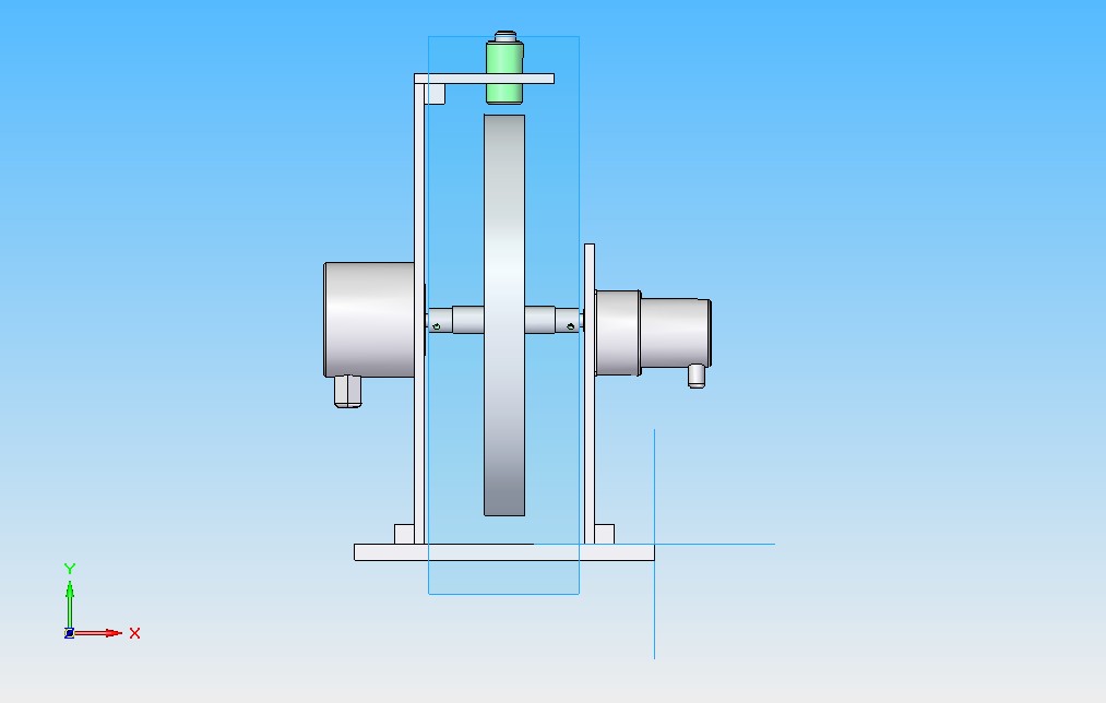

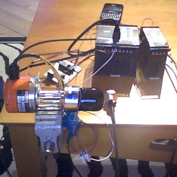

✨ Dyskusja dotyczy realizacji wizualizacji do pracy magisterskiej opartej na sterowniku PLC FATEK FBs-20MN (później zmienionym na FBs-24MA) komunikującym się z komputerem przez RS232, z wykorzystaniem Visual Studio 2005 oraz później Delphi. Projekt obejmuje pomiar i wizualizację danych z enkodera przyrostowego oraz analogowego czujnika indukcyjnego pracującego w pętli prądowej 4-20mA podłączonego do modułu analogowego FBs-6AD. Wskazano, że lepszym środowiskiem do tworzenia wizualizacji może być CodeGear (Borland) RAD Studio 2007 lub system SCADA, co ułatwia implementację niż programowanie w C/C++. Omówiono kwestie związane z ograniczeniami czasowymi odpytywania sterownika (minimalny czas odpowiedzi kilkadziesiąt ms) oraz sposoby zapisu danych w pamięci PLC dla uzyskania większej częstotliwości pomiarów. Zaproponowano wykorzystanie sprzętowego licznika wysokiej prędkości (HSC) w sterowniku FATEK do poprawnego zliczania impulsów z enkodera, co rozwiązało problem gubienia impulsów przy standardowym zliczaniu zboczy. W projekcie zastosowano regulację prędkości silnika za pomocą układu LM317T z potencjometrami sterowanymi przez wyjścia przekaźnikowe PLC. Przedstawiono również model stanowiska w Solid Edge oraz zdjęcia fizycznej realizacji z elementami takimi jak enkoder Hohner 100 imp., silnik TSUKASA ELECTRIC 258-AG-36 24V 150rpm z przekładnią planetarną oraz czujnik indukcyjny Balluff BAW M18ME-ICC50B-BP03. Komunikacja z PLC odbywa się z wykorzystaniem protokołu FATEK przez RS232.
