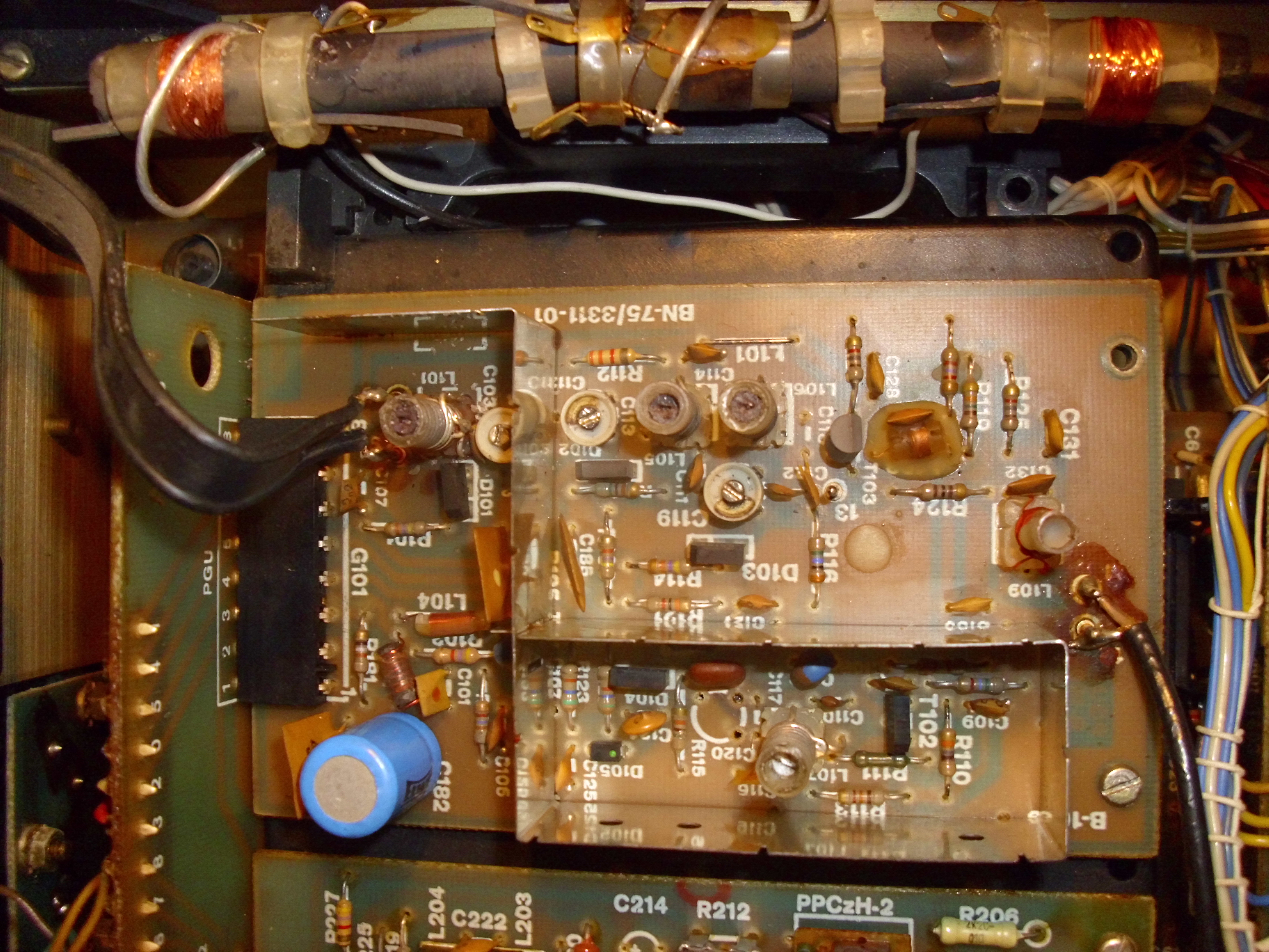

    Ojej, zauważyłem brak trymetru C120... on chyba powinien być na miejscu?
    Czy wylutowany z amatora 3 stero się nada? Mam tam ukruszony 1 rdzeń w cewce więc i tak radio nie za bardzo działa...
    Czy jak obejmuję całe pasmo to muszę jeszcze kręcić C120?
    Załączę zdjęcie to będzie wiadomo o co chodzi.

    Trymer c120 powinien być, do tego jeżeli podłączenie anteny do kołka 13 poprawia sygnał to oznacza że albo w głowicy masz uszkodzenie albo źle zestrojone obwody wcz. Sprawdź napięcia na tranzystorze wejściowym T101 bo może być uszkodzony, jak jest ok to podłącz dodatkowy kondensator jak na zdjęciu i spróbuj od nowa zestroić głowicę do tego policz liczbę zwojów na cewce oscylatora bo chciał bym wiedzieć czy została skrócona czy nie. Sprawdź wartość kondensatora C124 powinien po wymianie mieć około 3.3pf a nie wymieniony ma 10p. Po tym co widać na zdjęciach to wyraźnie widać że coś nie tak jest przestrojony może mieć kłopoty z uzyskaniem dobrej częstotliwości oscylatora a przez to głowica może być zestrojona na częstotliwość Harmoniczną dlatego uważam że niezbędny był by pomiar częstotliwości heterodyny aby prawidłowo zacząć przestrajać tą głowicę. Czy przy cewce L101 jest kondensator C103?? bo nie widzę na zdjęciu.

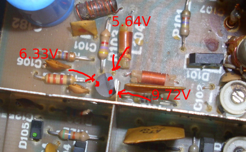

    Co do C103... jeżeli to jest ten pomiędzy L101 a C104 to jest tam jakiś kondensator. Jest tak wciśnięty, że go prawie nie widać. Powinien tam być?
    Zdjęcie pokazuje o którą 13nastkę mi chodzi i o miejsce kondensatora C103 (nie jestem pewny czy to ten.
    Radmor 5102-TE, brak stereo na FM mimo przestrojenia głowicy, co robić?
    Niestety nie mam czym pomierzyć... Ten mój miernik może tylko do 20kHz chyba...
    Napięcia zmierzyłem względem masy... tak miało być?

    Policz jeszcze ilość zwoji na cewce L107, C103 powinien mieć 1nf. Napiecia na tranzystorze są dobre. co do miernika częstotliwości to by się przydał, ja używam taki mały wymontowany z radia samochodowego gdzie była gałka a zamiast skali odczyt elektroniczny.

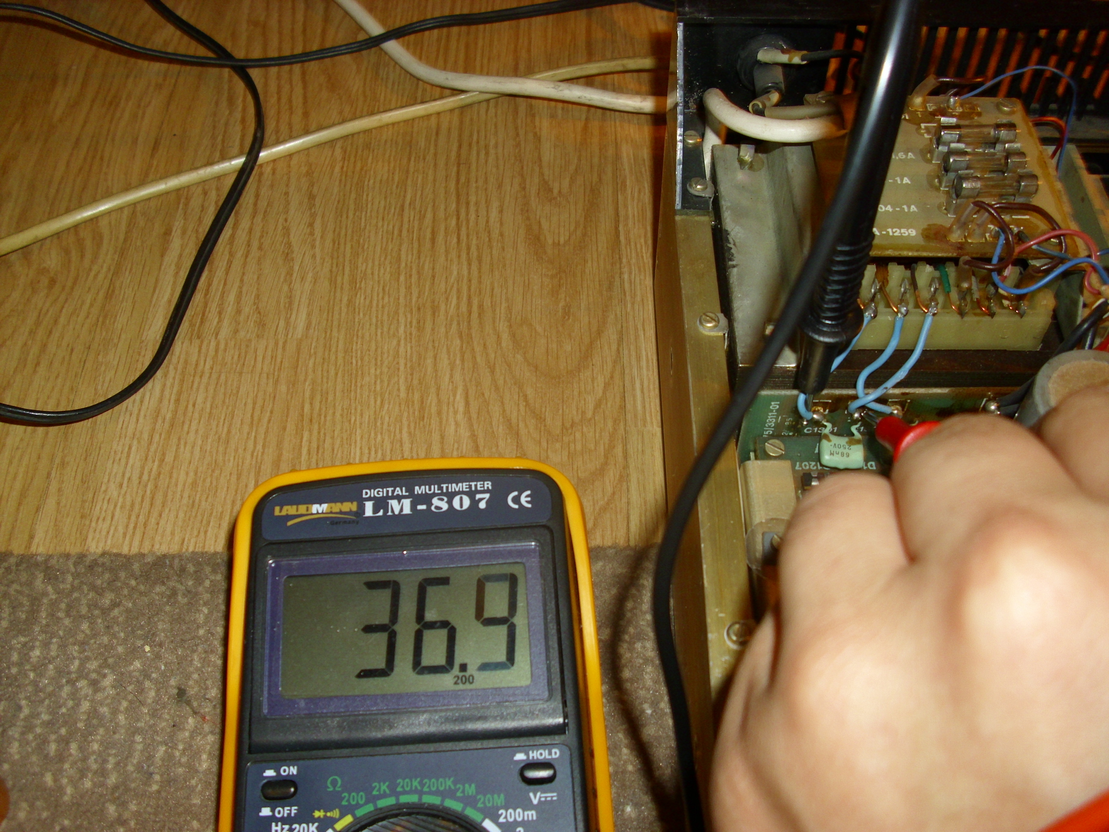

    Zmierzyłem napięcie przestrajania i wynosi 3.0V-24.8V
    Martwi mnie napięcie wychodzące z transformatora, powinno być chyba 40V ale 3V to nie aż taka duża różnica chyba?
    Drugie napięcie jakie wychodzi to równo 18.0V

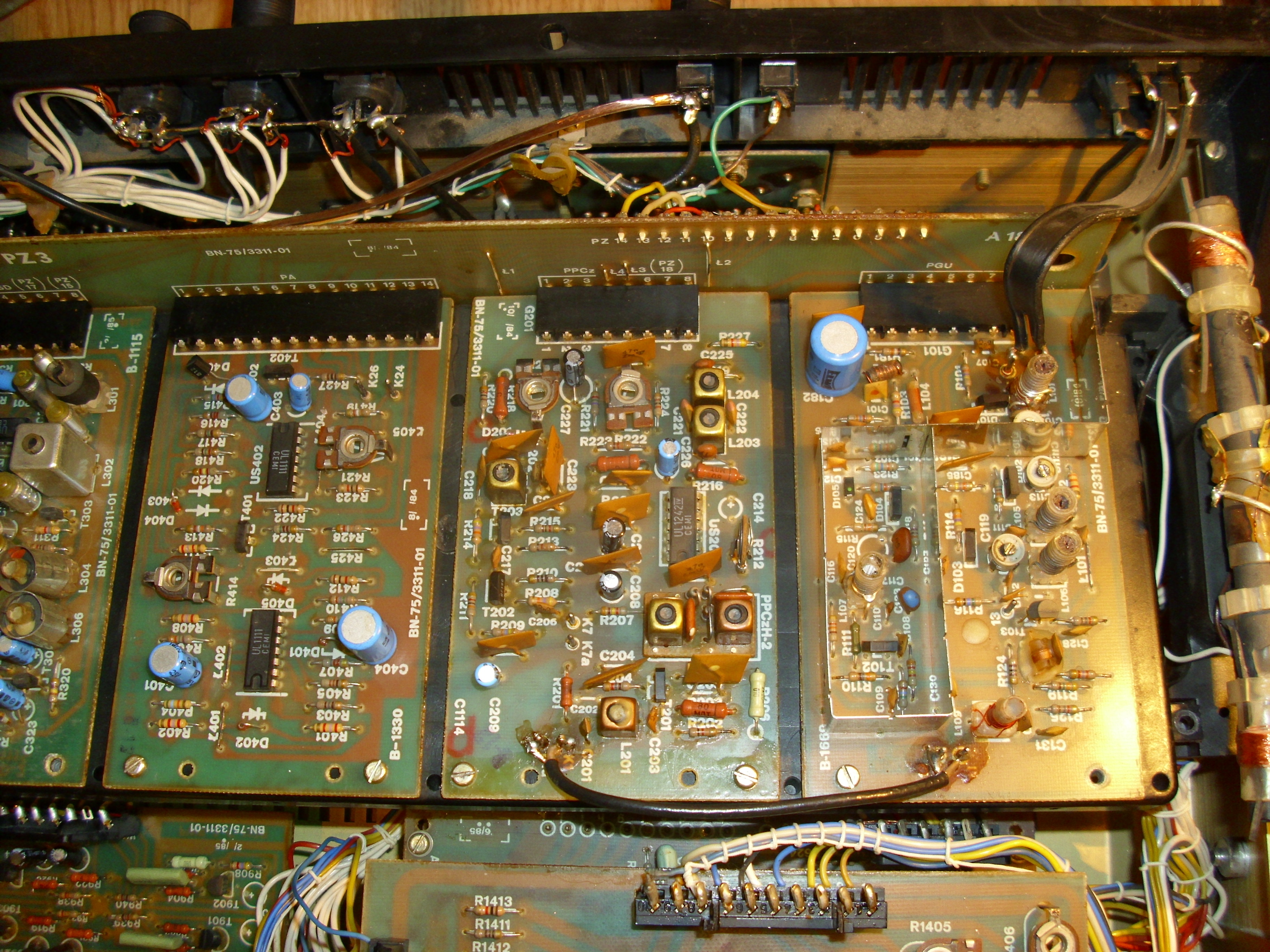

    A nie kręcił w tym radiu ktoś czym popadnie? Bo widzę że wszystkie peerki (te co widać na foto) masz jakoś dziwnie ustawione w jednakowej pozycji, czyli środkowej.

    Sam nie jestem pewien tych ustawień, ale jakieś są podejrzane, reguluje się tam między innymi wzmocnienie wskaźnika sygnału. Niepamiętam już który do czego był (dawno nie grzebałem w tym Radmorze). Może ktoś kto ma ten model zobaczy ustawienia w swoim? Serwisówka też jest gdzieś w sieci.
    Ogólnie wskaźnik ten nie jest zbyt czuły (ustawienie fabryczne czułości), trzeba mieć naprawdę dobrze zestrojoną głowicę i w miarę dobrą antenę i silną stację by się zaświeciły choć dwie ledy.
    Edit:
    Spróbuj skorygować delikatnie L202 na płytce p.cz. Jeśli nie będzie poprawy to pokręć R414, pamiętając jego położenie. Jeśli już nic nie da poprawy, najlepiej jakbyś podłączył się z głowicą z innego pewnego tunera i sprawdził czy wskaźnik w radmorze drgnie.

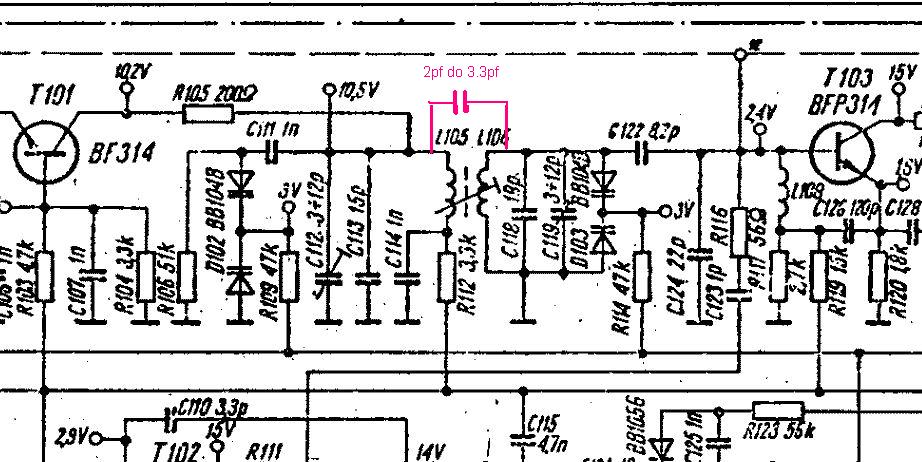

    Witam .
    mam pytanie czy dołożenie tego kondensatora 2- 3.3pF pomiędzy cewki L105 i L106 w głowicy (ekranowanej, 2 płytkowej) Radmor 5102 może pozostać na stałe? czy tylko w ramach sprawdzenia? nie ukrywam że miałem podobny problem (radio odbiera czysto ale poziom sygnału był słaby) i po dołożeniu tego kondensatora nareszcie mam lepszy sygnał i na prawie wszystkich stacjach zapala się sygnał "Stereo" , wskazówka sygnał też się wychyla w zadowalającym zakresie.
✨ Problem dotyczy radia Radmor 5102-TE z przestrojoną głowicą FM, która mimo odbioru stacji i działania wskaźników nie generuje sygnału stereo – świeci się tylko czerwona dioda "0" sygnału FM. Wymiana elektrolitów nie przyniosła poprawy. Dyskusja koncentruje się na konieczności prawidłowego strojenia głowicy, zwłaszcza częstotliwości oscylatora heterodyny, oraz na sprawdzeniu i ewentualnej korekcie elementów takich jak cewki L101, L105, L106, L107, kondensatory C103, C120, C124 i potencjometry R210, R214, R414. Zalecane jest skrócenie cewki L107 o jeden zwój, wymiana kondensatora C124 na 3,3 pF, a także delikatne dokręcanie trymera C120 i regulacja cewek L105 i L106 w celu uzyskania pełnego zakresu strojenia od 88 do 108 MHz. Problem pogłębia uszkodzony lub ukruszony rdzeń cewki L6, który wymagał wymiany lub naprawy. Wskazano, że dołożenie kondensatora 2-3,3 pF między cewki L105 i L106 może poprawić poziom sygnału i pojawienie się sygnału stereo, jednak jest to zalecane raczej jako test niż stałe rozwiązanie. Wskazówki obejmują także sprawdzenie napięć na tranzystorach wejściowych i ewentualną wymianę uszkodzonych elementów. Brak odpowiedniego sprzętu pomiarowego utrudnia precyzyjne strojenie, ale możliwe jest wykonanie regulacji multimetr cyfrowym i lutownicą. Wskazano również na potrzebę porównania ustawień z innym egzemplarzem Radmor 51xx oraz na możliwość wymiany głowicy na sprawną. Ogólnie problem wynika z nieprawidłowego strojenia głowicy FM i uszkodzeń mechanicznych elementów, co skutkuje brakiem sygnału stereo mimo odbioru stacji.
