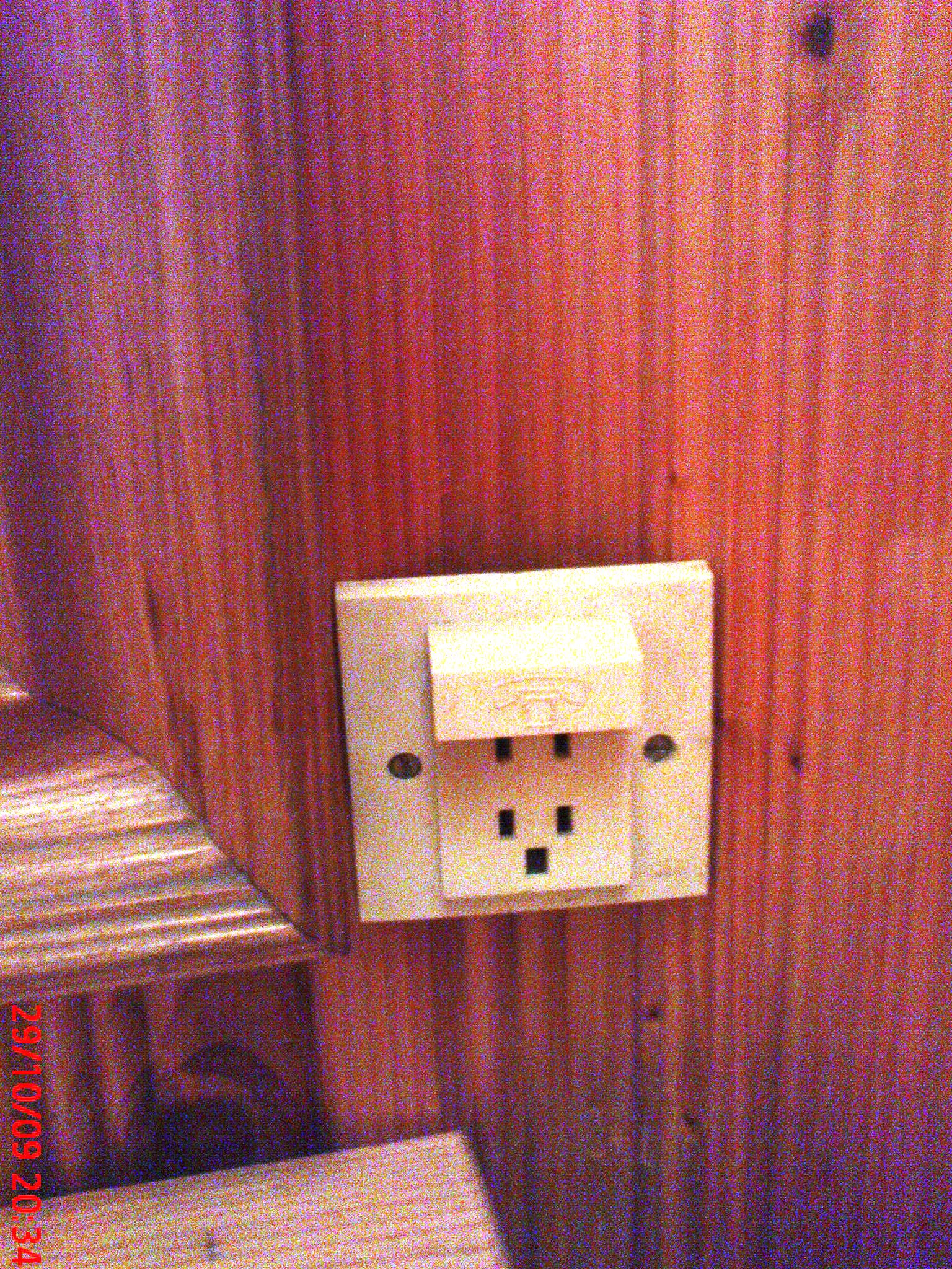

    Panie Adamie, żadne z podanych przez pana zdjęć nie pasuje do skrzynki która znajduje się 300m od mojego domu. Nie mogłem znaleźć w internecie zdjęcia identycznej skrzynki jak u mnie mimo że na wsiach w mojej okolicy jest ich mnóstwo więc narysowałem ją w paincie. Proszę się nie sugerować napisami bo sam je wymyśliłem ale mniej więcej takie są. Oto link do zdjęcia:
    http://www.fotosik.pl/pokaz_obrazek/0f73a6ae4106c4ac.html
    Dziś obejrzałem gniazdko w moim domu i powiem tak że jest chyba tego starego typu bo ma wejście na 5 tak jakby wsuwek, a jak je odwróciłem to z tyłu są moim zdaniem dość grube miedziane przewody. Mój ojciec powiedział, że jak kiedyś kopali mu tą linię to oni zakopali do nas nie jeden kabel, a dwa kable(ten drugi awaryjny) bo takie kiedyś były wymogi. Jeśli jest Pan w stanie jeszcze bardziej wzbogacić moją wiedzę w tym temacie to proszę pisać Panie Adamie, jak tylko coś nowego będę wiedział to napiszę o tym.
    Dziękuję i Pozdrawiam.

    Gniazdko w domu o którym mówicie to GT-4, dolna dziura służy do rozwierania styku kondenatora lub zmiany połączeń dzwonka w zespole aparatów. najczęściej były wykorzystywane tylko dwa prawe zaciski. Wbrew pozormio nie były to złe gniazda, jak usunie się kondensator który czasami jest w srodku to i nawet wszelkie neozdrady działają bez problemów.

    Witam. oto zdjęcia rzeczywiste Słupka tp, gniazdka telefonicznego w moim domu i słupka tp otwartego(w środku, nie był dobrze zamknięty).
    https://obrazki.elektroda.pl/47_1256912647.jpg
    https://obrazki.elektroda.pl/83_1256912647.jpg
    https://obrazki.elektroda.pl/49_1256912647.jpg
    Dziś dobrze się przyjrzałem temu przewodowi który idzie do gniazdka telefonicznego, dochodzą tam tylko 2 cienkie miedziane przewody, nie wiem czy po całej długości tak jest ale ze ściany tylko te dwa szare idą. Mam więc pytanie czy takimi przewodami pójdzie neostrada chociaż 512kb/s???
    Przed połódniem dzwonili do mnie technicy z tp i ściemniali że byli, ale jak nie wierzę to przyjadą jeszcze raz, powiedziałem im że nie dam im spokoju z tym telefonem, miałem wrażenie że bardzo ich zdenerwowałem i mi powiedzieli na koniec że jak chce stacjonarny to mi radiowy telefon może podłączą(na czym to polega jak toś wie to prosę o odpowiedź).

    Na powyższych zdjęciach - moim zdaniem - jest słupek kablowy, na zewnątrz i wewnątrz. Tzn. - tak jak powiedziałem wcześniej jest to urządzenie pełniące rolę głowicy kablowej, tylko,że jest ono nowszego typu, niż głowica kablowa, zaprezentowana przeze mnie na którymśtam zdjęciu. Jeśli chodzi o gniazdo telefoniczne,jakie ma Pan w domu zainstalowane, to jest gniazdo b.starego typu, tzw. z kondensatorem w środku i najlepiej b7yłoby wymienić całe gniazdo na nowe (koszt niewielki) lub usunąć z tego gniazda tel. ów kondensator. Bo na tą chwilę, z tym kondensatorem w środku przez te gniazdo owszem przejdzie bez problemu sygnałtelefoniczny, ale sygnał ADSL (Neostrady) już praktycznie w ogóle nie przejdzie.

    Więc tak... Ów kabel tel. (przyłącze), który wchodzi do Pana do lokalu powinien się składać przynajmniej z 2 par (czyli z 4 żył) to jest jednej pary sygnałowej i drugiej pary sygnałowej, tzw. awaryjnej. To,że do tego konkretnego gniazdka wchodzą tylko 2 żyły, tj. jedna para przewodów, jest możliwe, bo może na wejściu kabla do domu jest np. 4 żyły (2 pary) z czego czynne kiedyś były tylko 2 pary - był tylko 1nr telefonu. Tak więc, aby sprawdzić ilu żyłowy kabel przyłączeniowy wchodzi do Pana domu należy zajrzeć do gniazdka tel. - 1 od strony instalacji tel., która wchodzi z dworu do mieszkania (należy rozkręcić gniazdko i policzyć po kolei żyły). Np 4 żyły tj. 2 pary, 2 żyły to jest 1 para itp.
    Co to Pana 2 pytania, tj. Jeśli telefon kablowy będzie działał to czy neostrada(na tym przewodzie) nawet z najmniejszą prędkością też??? - to odpowiem Panu tak, wszystko zależy od długości linii tel., a przede wszystkim od jej parametrów technicznych, tj. od paratrów samego łącza tel. (tzw. kabla, tj. danej pary kablowej). Jednak linia tel., aby na niej prawidłowo działała usługa Neostrady musi być przede wszytkim o torze naturalnym, (koniecznie, bo jak np. Monter podepnie Pana linię przez PCM, to niestety Neostrada w ogóle nie będzie działać mimo np krótkiej (jak Pan pisał 4 km) liniii tel. - i mimo tego, że dana para kablowa będzie miała OK parametry.) Jak również linia ta musi mieć dobre lub bardzo dobre parametry techniczne.
    Po prostu, najkrócej mówiąc każda PCM-ka na linii abonenckiej lub też inne zwielokrotnienie linii jest dla Neostrady i innych usług szerokpasmowych na danej linii "czystym zabójstwem", czyli mówiąc najkrócej jakiekolwiek zwielokrotnienie linii tel. uniemożliwia instalację Neostrady TP lub DSL TP. Na liniach zwielokrotnionych podłączonych np za pomocą PCM-ki nie działa również usługa CLIP (tj. prezentacja numeru osoby dzwoniącej).
    Innymi słowy Aby Neostrada działała prawidłowo, linia tel. musi spełniać m.in. nast. wymagania:
    1) Linia tel. nie może być zwielokrotniona, musi być o torze naturalnym.
    2) Linia musi być nie dłuższa niż 7 km.
    3) Linia musi być dobrej lub bardzo dobrej jakości (mieć niskie tłumienie do około 50dB oraz S/N powyżej 10 dB). Im szybszą opcję Neostrady chcemy posiadać i używać, tym linia tel. musi posiadać lepsze parametry techn. (mniejsze tłumienie, wysoki S/N).

    Dlatego właśnie mam od dziś małe wątpliwości co do tego kabla bo ten co idzie do gniazdka to zwykła para z drucików miedzianych dość cienkich(nie wiem jeszcze jaki idzie od domu dalej). Mam nadzieje że się da

    Grubością tych przewodów się nie przejmuj. Jeżeli maja dobra izolacje, grubość co najmniej 0,4 - lepiej 0,5 mm i do tego nie jest to przewód energetyczny to będzie działać.
    Najważniejsze by od słupka kablowego w stronę centrali było czysto.
    Swego czasu robiąc zlecenie w jednym z leśnictw na Pomorzu Zachodnim miałem podobne problemy. Także wydawała się sytuacja beznadziejna ale dzięki fachowości miejscowego montera - z wieloletnim doświadczeniem który dokładnie wiedział co robi - wspartym odpowiednia motywacją doprowadziliśmy DSL-a do jednej z leśniczówek a następnie przy pomocy napowietrznej linii kablowej długości 8 km sygnał doprowadzony został do jednej z wież obserwacyjnych (tych przeciwpożarowych).
