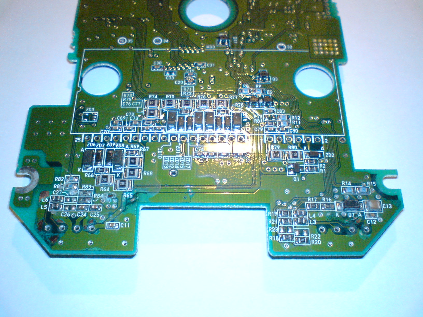

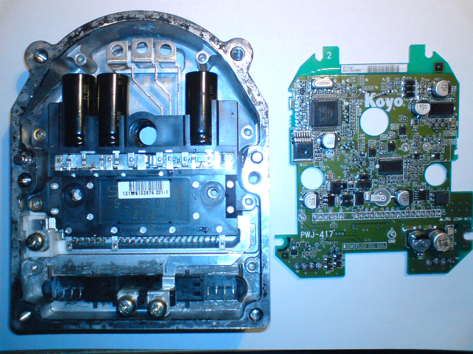

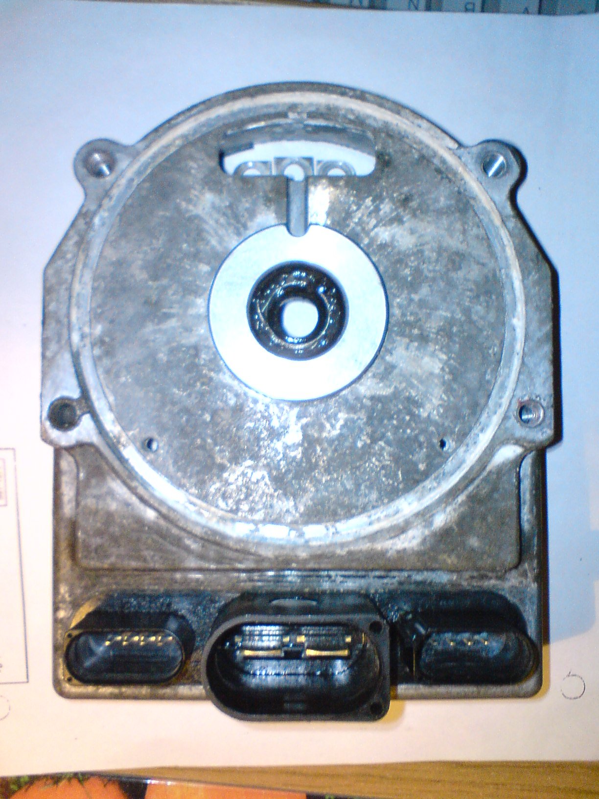

    Prawdopodobnie padło coś w module pompy. Główne elementy zostały rozkręcone.
    I tu mam pytanie:
    1.Czy demontował ktoś płytkę elektroniczną od obudowy? (Obr.2)
    2.Czy trzeba odlutować bolce gniazda od płytki, czy wyjdzie z bolcami?
    3.Pod płytką widać ze elementu są przyklejone do obudowy jakimś klejem czy silikonem, trzeba delikatnie oderwać układ od obudowy czy jest inny sposób?
    Jak ktoś już to przerabiał proszę dać znać.
    Dziękuje i pozdrawiam.

    Obr.2 Widok od dołu pompy.

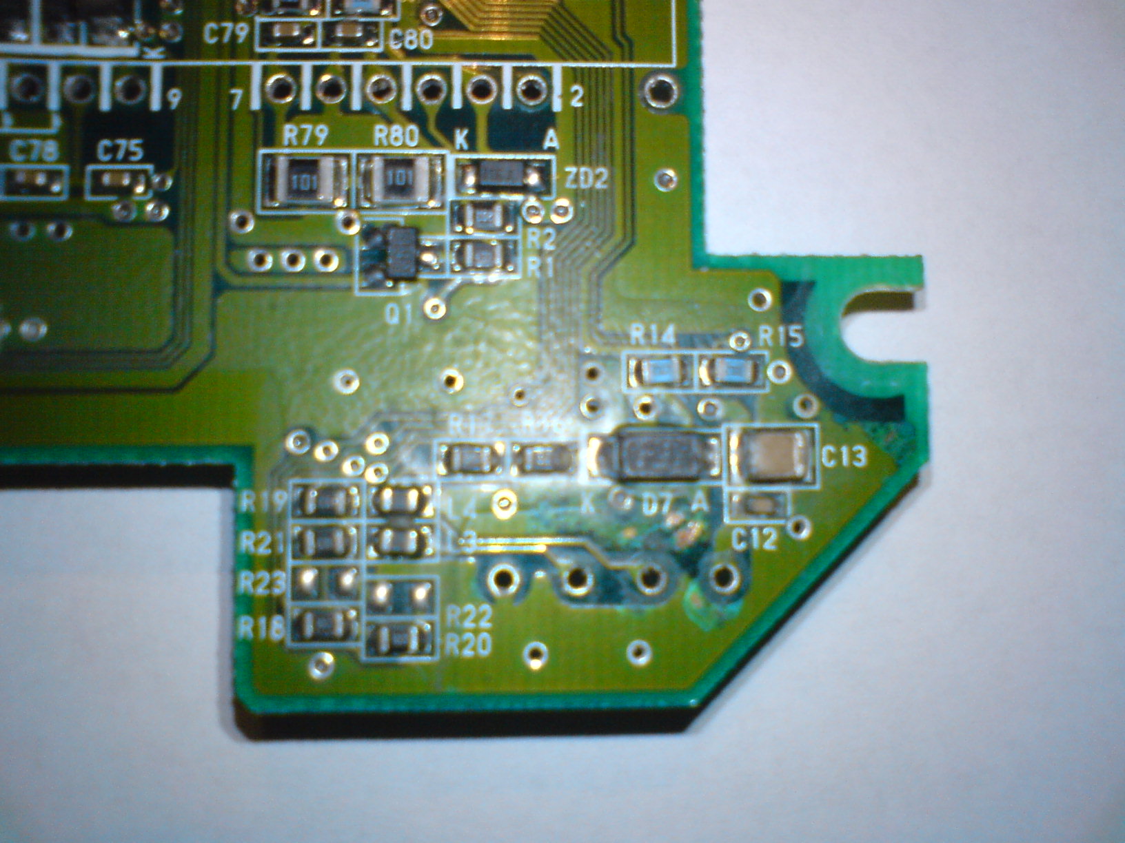

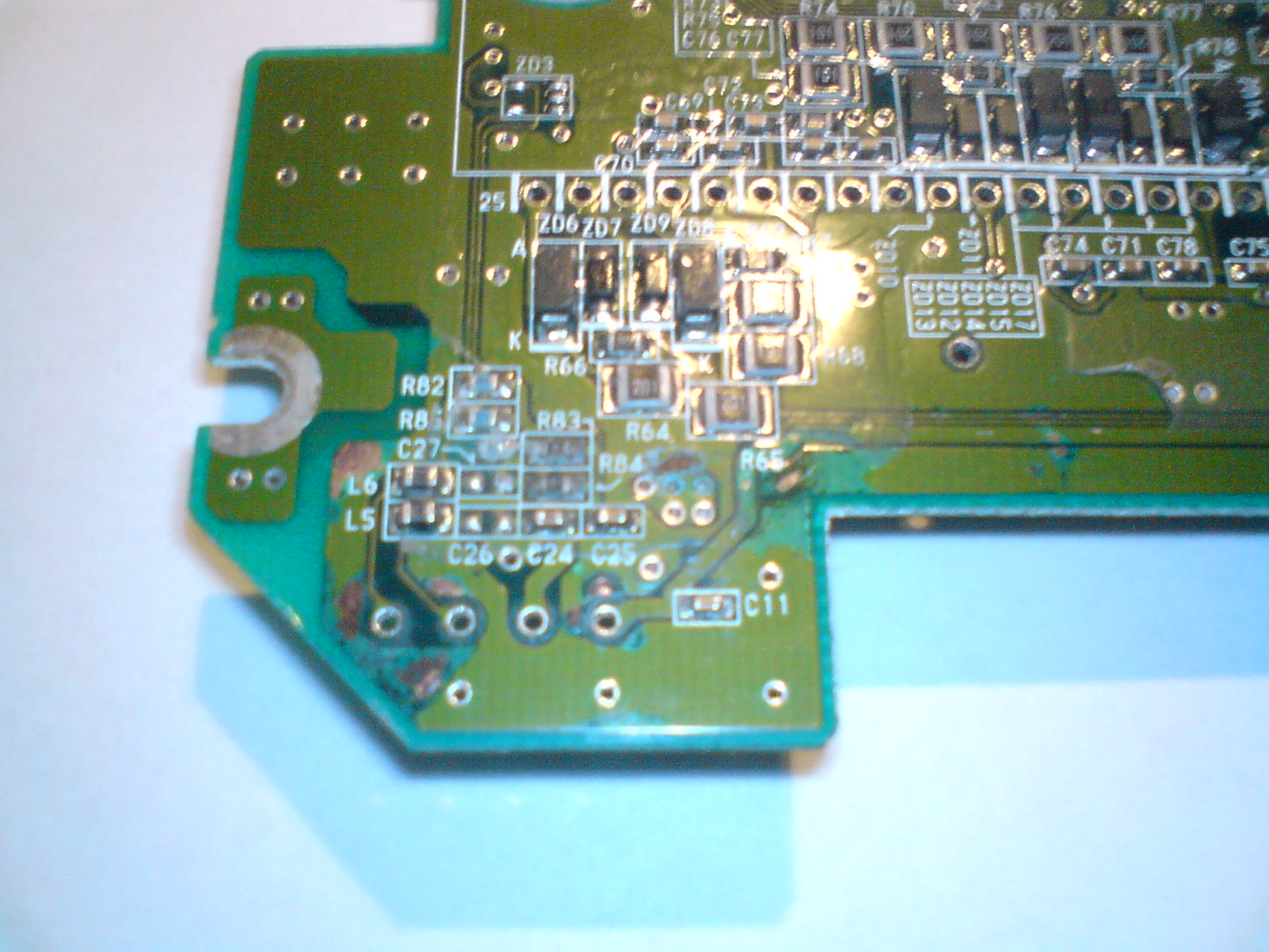

    Odlutowałem bolce od płytki i zdjąłem płytkę.
    Awaria wspomagania Skoda Fabia 1.4 MPi 02r Firmy: KOYO Awaria wspomagania Skoda Fabia 1.4 MPi 02r Firmy: KOYO Awaria wspomagania Skoda Fabia 1.4 MPi 02r Firmy: KOYO Awaria wspomagania Skoda Fabia 1.4 MPi 02r Firmy: KOYO
    Przy miejscach gdzie przylutowane są bolce gniazd widać ślady po wilgoci ( w pobliżu zaśniedziałe elementy SMD) oraz powłoki ścieżki utlenione (oczyściłem te odpryski i widać miedziane ścieżki)
    Zapewne parę części zostało uszkodzone, nie mam sprzętu ani informacji na temat elementów układu, a znajomi mówili że to jest nie do naprawienia. Maszynowo była składana ta płytka i taką nową będę musiał kupić.

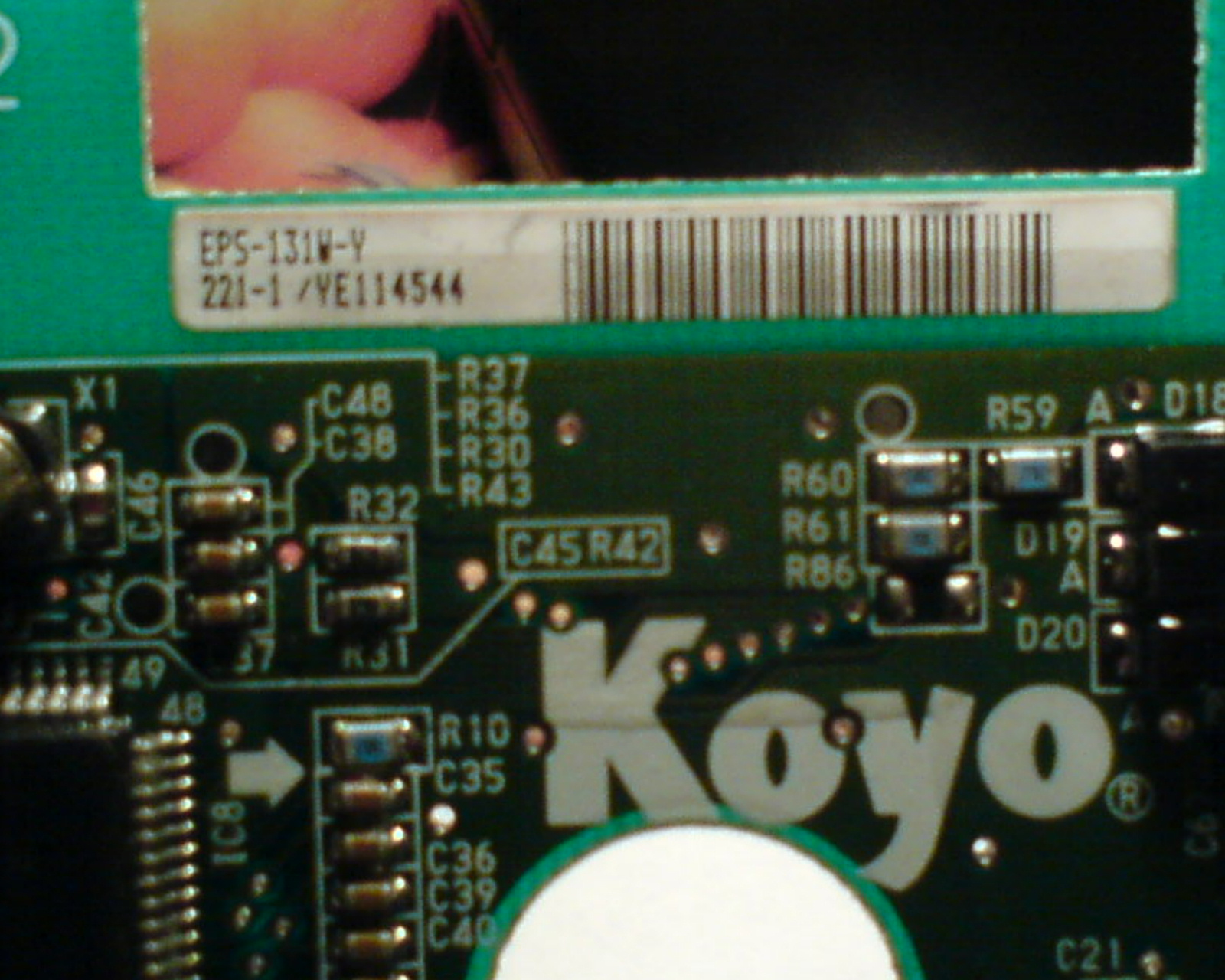

    Numery mojej płytki jakie znalazłem:
    Firma Koyo nr.PWJ-417

    KUPIŁEM NA ZŁOMIE POMPĘ wspomagania z rozbitka i wszystko chodzi( już nie potrzebuję innej). Po wymontowaniu akumulatora i założeniu pompy i późniejszym zamontowaniu akumulatora zauważyłem zmiany. Przekręcając kluczyk w stacyjce na pozycję zapłonu zaświeciły się kontrolki a po chwili zgasły niemalże wszystkie te, które powinny. Kontrolka wspomagania zgasła i to był sukces. Chodzi bez podpinania komputera do samochodu.
