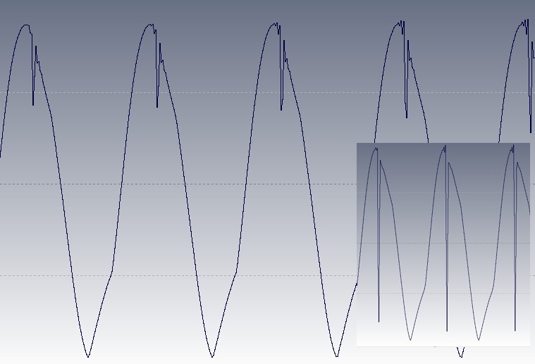

    Otóż, spotkałem się w mikserze Yamaha MG166CX z następującym problemem. Podczas przesterowania jednego z wejść mikrofonowych, oprócz zwykłego trapezu, pojawia się też bardzo upierdliwy klik. Sprawia to wrażenie, jakbym pracował na cyfrowym stole mikserskim, a przecież ten model jest analogowy. Sprawdzałem też na innym analogowym mikserze, Behringer Xenyx 802 i owe kliki się nie pojawiły, nawet przy mocnym przesterowaniu.
    Na udokumentowanie powyższego, dołączam próbkę nagrania. Mikrofon Shure C606N, sygnał testowy, sinus 500Hz. Nie włączajcie głośno, uwaga na głośniki :)
    Jaka przyczyna takiego stanu rzeczy według Was?
    edit: Kliki nie pojawiają się na wejściach bez kompresora, natomiast na 6-ciu pierwszych wejściach z kompresorem występuje sytuacja opisana wyżej. Czyżby kompresor w tym mikserze był oparty o jakiś mały cyfrowy scalaczek?

    Tak się składa że mixer nie wprowadza, tradycyjnego przesteru, czyli wspominanego trapezu z sinusa nie robi. Można to zobaczyć na załączonym obrazku. Mi to bardziej wygląda na zniekształcenia na preampie niż przester, może zmienia się radykalnie jego punkt pracy? Zauważ, że zniekształcenia pojawiają się już daleko przed poziomem 0dB na wykresie.
    Przesterowanie wejścia mikrofonowego w Yamaha MG166CX

    Rzeczywiście, te kliki pojawiają się jeszcze przed 0dB, nie zwróciłem na to wcześniej uwagi. Jak nagrywałem pierwszy raz to było widać trapez, ale to nagranie mi się niestety usunęło. Może uda mi się jeszcze raz nagrać.
    Ja robiłem tak: włączyłem na niezależnym głośniku sygnał testowy 500Hz o jakiejś tam amplitudzie, na tyle dużej żeby wysterować mikrofon. Przybliżałem stopniowo mikrofon do głośnika. W pierwszej chwili zaczęło brzmieć typowo jak trapez, po czym w miarę zbliżania mikrofonu do głośnika, zaczęły pojawiać się te kliki.
    Pytam bo nie wiem, czy to wada miksera, czy to po prostu w tych układach już tak jest. Generalnie na przesterach się oczywiście nie gra. Jednak czasami zdarzy się, że jakiś nazwijmy to nieobeznany człowiek krzyknie coś bardzo blisko mikrofonu i pojawia się to trzeszczenie.
    Wrzucę jeszcze drugą próbkę, może trochę lepszą. Zaznaczam, że sygnał do karty dźwiękowej nie wysterowywał jej do końca, żeby uniknąć dodatkowo przesterowania jej wejścia :) Nagranie jest znormalizowane do 0dB.

    Tak barwa na zero. Poza tym, jak wpinam się w insert (jest przed korektorem) to efekt jest ten sam. Sam przedwzmacniacz z regulacją wzmocnienia powoduje już to trzeszczenie.
    Zdążyłem zauważyć tyle, że to wina wbudowanego kompresora, ale dalej nie wiem czy tak powinno być, czy jest to usterka, którą trzeba reklamować. Czy ktoś jeszcze miał okazje pracować z tym mikserem i spotkał się z podobnym przypadkiem?

    Okazuje się jednak, że to nie wina kompresora, tylko wbudowanego filtra górnoprzepustowego 80Hz. Tylko czy to coś zmienia? :)

    Ja sprawdzałem wszystko dokładnie i winny jest filtr górnoprzepustowy 80Hz na kanałach mikrofonowych.

    Nie wiem czy w każdym egzemplarzu tego miksera. Dzieje się tak w każdym kanale, który ma wbudowany kompresor. Warunkiem jest włączenie filtru <80Hz. Gdy filtr jest wyłączony to efekt trzasków nie występuje. Natomiast na kanałach bez wbudowanego kompresora, nawet włączenie wspomnianego filtru nie wprowadza żadnych dodatkowych zniekształceń.
