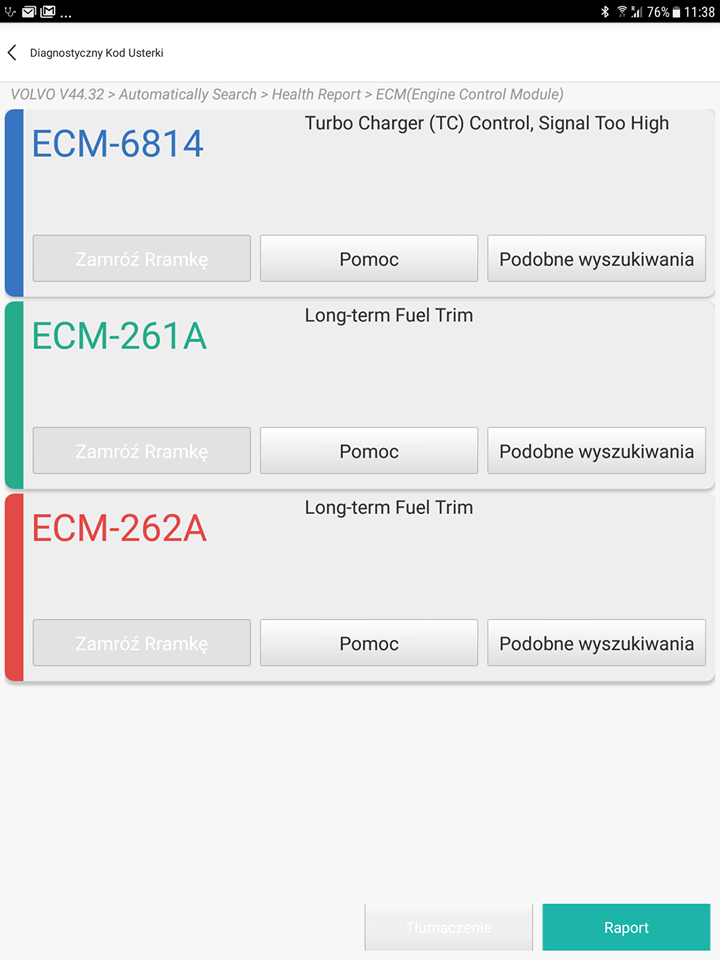

    PRAWDOPODOBNIE TO JEST PRZYCZYNA NIERÓWNEJ PRACY TWOJEGO SILNIKA. MIAŁEM DWA TAKIE PRZYPADKI W VOLVO S80 2.0T
    PO USUNIĘCIU I WYMIANIE CZĘŚCI WSZYSTKO DZIAŁA PERFEKCYJNIE.
    • Volvo s80 2.4 99r. Bardzo mala moc, nierowna praca silnika CODY VOLVO.png (131.96 KB) Musisz być zalogowany, aby pobrać ten załącznik.

    Po pierwsze odepnij przepływomierz , ecu przełączy się na mapy i odetnie reszte czujników.
    ZObacz czy zacznie wtedy jeździć.
    Równo dobrze może ci trakcja ciąć dawkę albo rozrząd.

    CZUJNIK POŁOŻENIA WALU PO WYMIANIE NA NOWY TEŻ NIC NIE DAŁ. ROZRZĄD Z NAPINACZAMI PO WYMIANIE I PRZEJECHANIU 15000 KM BEZ ZMIAN. TRAKCJA OK. OCZYSZCZONE WSZYSTKIE POŁĄCZENIA CZUJNIKÓW I POŁĄCZEŃ . TURBO I UKŁAD PALIWOWY SPRAWDZONY, SZCZELNY, FILTRY NOWE. PROBLEM WYSTĄPIŁ PODCZAS PRZEGLĄDU TECHNICZNEGO NA ROLKACH PODCZAS HAMOWANIA. ZADUSZONY SILNIK PODCZAS TESTU HAMULCA RĘCZNEGO. KONTROLER MÓWIŁ ŻE PIERWSZY RAZ TAKI PRZYPADEK MIAŁ NA RĘCZNYM PRZY AUTOMATYCZNEJ SKRZYNI BIEGÓW. PO SKASOWANIU BŁĘDÓW WSZYSTKO JEST OK DO CZASU WIĘKSZEGO OBCIĄŻENIA PRACY SILNIKA "JAZDA POD GÓRĘ PO CZYM WYSKAKUJĄ POWYŻSZE BŁĘDY I SILNIK ZACZYNA NIERÓWNO PRACOWAĆ I GASNĄĆ PRZY RUSZANIU LUB PODCZAS WOLNEJ JAZDY W KORKU.
    A niby co miał zmienić?
    Skoro nie ma błędów to live data trzyma.
    Wypnij ten przepływomierz w koncu bo nie ma progresu.
