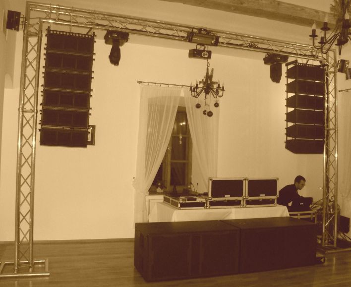

    Fajnie, ludzie postawią po 2 paczki na stronę, a potem twierdzą w zaparte, że to system liniowy... Czy ci ludzie wiedzą, co to znaczy "liniowy"? Wielu myśli, że chodzi o liniową charakterystykę pasmową i stąd bierze się przekonanie, że system liniowy sprawdzi się idealnie...
    Najtańsza namiastka systemu liniowego ("constant curvature") kosztuje ok. 8000zł za paczkę (JBL VRX) i trzymajmy się tego. A prawdziwe systemy liniowe (typu 6, 8 czy 12szt na stronę), zachowujące się jak przybliżenie źródła liniowego zostawmy na plenery...

    co do LA na wesela to się nadaje jak najbardziej mały dV-dosc by zagrał mistrzowsko na weselu już przy kilku modułach na, słyszałem to urządzenie w niedużym pomieszczeniu i jakość dzwięku jest zniewalająca tylko czy na weselu potrzeba aż takiego kalibru w średniej wielkości sali weselnej był by potężny nadmiar mocy ... zależy jakie kto wesele robi druga kwestia to bas który to dogoni
    HM3X też może się sprawdzić pod warunkiem że to gra

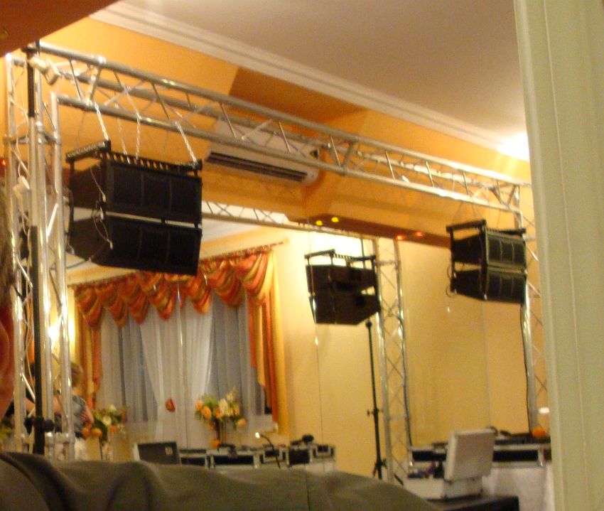

  • #13 7451438
  • #14 7498220

    A ja mam inne zdanie niż kolega powyżej. Jedna HM 3X 300RMS jest dużo mniejsza niż typowa 15+1 w tym przedziale mocy. Wystarczy powisić po jednej na stronie i do tego subbas i było by to samo jeśli chodzi o moc. Natomiast wygląd i wygoda ładowania oraz noszenia nie porównywalna, ale to tylko moje skromne zdanie.

    Masz racje nie sprawdziłem oporności ale o basie nie wspomniałem że akurat ten tylko jakaś 15" lub 18". W wypadku jednej paczki bna strone co jest złym pomysłem jak stwierdziłeś oczywiście zgadzam się teraz, można by powiesić na porządnej rampie od świateł bo dużo nie ważą i ramka odchodzi taki był mój początkowy zamysł. Generalnie marzy mi się taki system 2 zawieszane satelity i subbas stąd moja dyskusja :).
