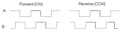

    Dokładnie, dostaję z niego ciąg wartości 023102310231 itd - zauważ że jest to zgodnie z rysunkiem z postu kol. Kabuto15 dla przypadku Forward, starszy bit to sygnał B, młodszy to sygnał A.

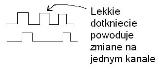

    Udało mi się zrobić ten program tak aby działał w 100%. Ciągle opiera się na detekcji i przechowywaniu 2 ostatnich zbocz. Każde zbocze ma przypisany numer i tylko w momencie gdy zajda 2 rosnące lub 2 malejące zbocza jest krok a od ich kolejności zależy czy w prawo czy w lewo. W moim impulsatorze jest tak że nawet gdy nie kręcę tylko lekko przechylam i jeszcze nie następuje klikniecie to tez jeden kanał zmienia stan a gdy puszcze to wraca do poprzedniej lub nie chociaż ciągle jest w tym samym kroku. Więc program oparty na przerwaniach z jednego kanału by co chwile jakieś złe kroki dawał.
    [Atgega8][C] Obsługa impulsatora (enkodera) obrotowego
    Tutaj prawidłowa detekcja która będzie wykrywała krok tylko w momencie jego nastąpienia.
    gotowy program
