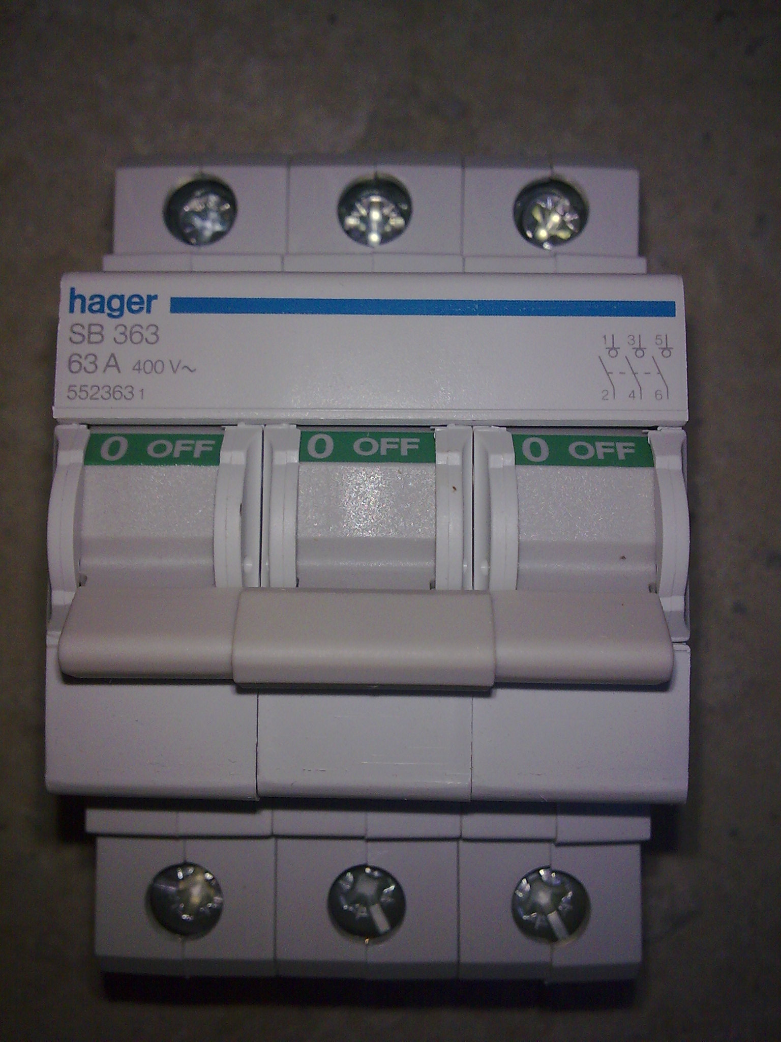

    Zostały mi jeszcze takie oto elementy zakupione przez inwestora:
    HAGER SB 363
    Podłączenie tablicy rozdzielczej TN-S w domku - ocena schematu i dobór zabezpieczeń
    Gdzie to wsadzić?
    HAGER SB 363
    To rozłącznik 63A- odpowiednik FR-a Legranda

    1. SB można wykorzystać jako "wyłącznik główny" instalacji.

    Tego SB 363 należy włączyć przed RCD, będzie pełnił rolę głównego wyłącznika.

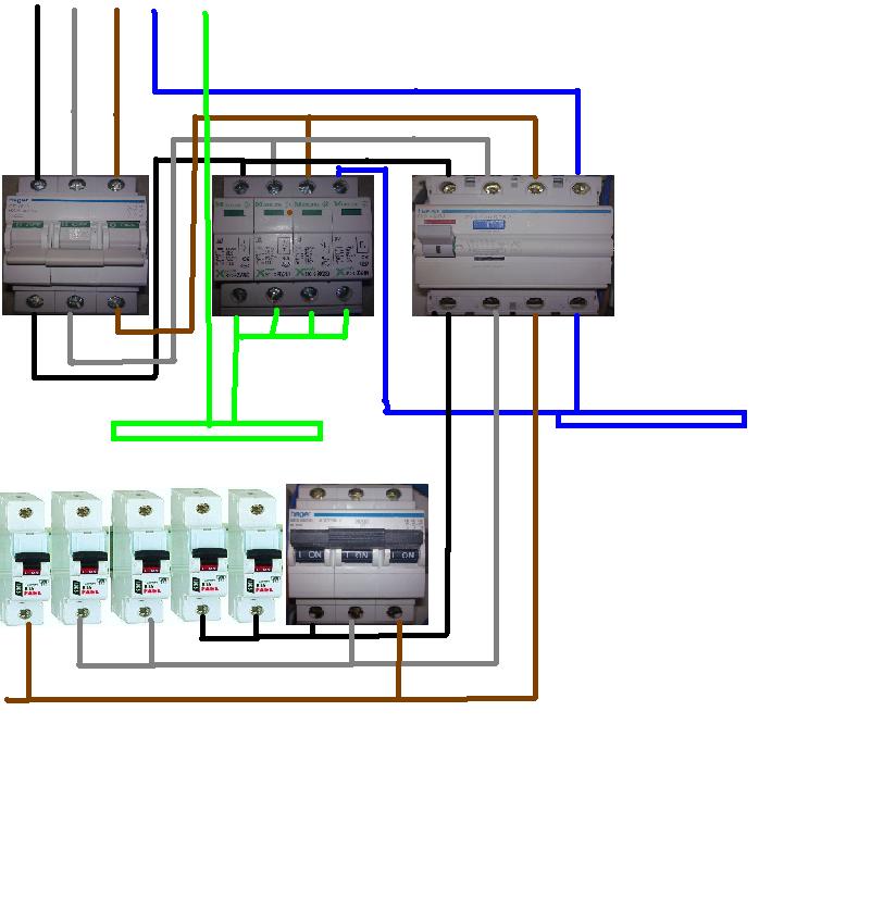

    rozłącznik dałbym jako "pierwszy" aparat od strony zasilania, potem ochronniki, następnie różnicówka, nadmiarówkę 3~ B20 dałbym jako zabezpieczenie jakiegoś obwodu 3~,
    Też jestem zdania, że jedna różnicówka to niewypał.

    Zrobiłem schemat tak jak poradził mi użytkownik "electrician" co o nim sądzicie?
    Nie rysowałem szczegółowo wszystkich N i PE bo to oczywiste rzeczy są. Sprawdźcie czy wszystko dobrze połączyłem.

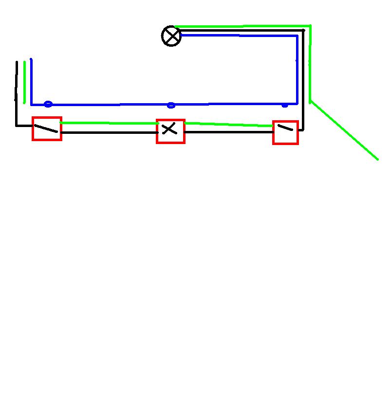

    A, bo bym zapomniał, jeden obwód oświetlenia, schodowy krzyżowy, niestety nie będzie miał zapiętego kabla PE. Ktoś zrobił cały układ na przewodach 3x1,5 a nie na 4x1,5. Inwestor jest świadom tego. Jak rozwiązalibyście tę kwestię? Dociągnąć PE z innego miejsca czy zostawić i kazać inwestorowi podpisać coś, że zwalnia mnie z odpowiedzialności.......?

    Na wszystkie Twoje pytania odpowie fachowa literatura na poziomie szkoły średniej.
    Ograniczniki przepięć stosuje się przed RCD.

    marek-gudzowski napisał:
    pewnych błędów ( brak PE w schodowym) .
    Jeżeli jest to błąd, to ryzykując posiadanymi uprawnieniami- popełniam go zawsze.

    Więc proszę mi wskazać- pod który z trzech zacisków łącznika schodowego należy ów przewód podłączyć?
    Przewód PE łączy się pod przełącznikiem, a nie do zacisków przełącznika.
    Ja prowadzę go bezpośrednio z puszki do oprawy.
    Przy np. przewodach YDY to tak się nie da.
    Za to przy YDY ż/o jak najbardziej.

    p.s Mogę podłączyć kabel PE do oświetlenia schodowego z innego kontaktu, np od pokoju obok?
    właśnie tak??
