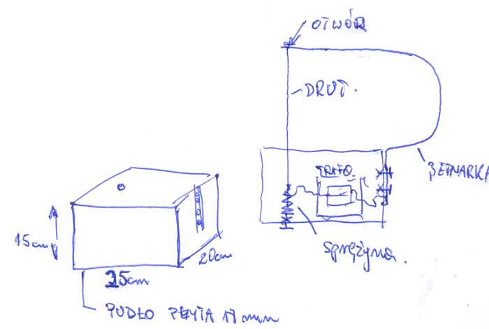

    trafko 100W wystarczy(z zapasem) robiłem kilka takich wycinarek to szkic konstrukcji
    napięcie na drucie wyjdzie kilka woltów (stalowy)
    mozna zrobic kilka odczepów lub sprawdzić doświadczalnie wpinając na pierwotnym trafa co daje około 10V autotransformator doregulowac odpowiednią temperature drutu i zmierzyć napięcie(na drucie) potem nawinąć trafo(wtórne)
    można wstawić ściemniacz a można tez poeksperymentowac z wyjściem 5v zasilacza AT(prądu starczy)
    ramie robiłem z bednarki tania dobra gruba dostępna itp
    pudło z płyty 18mm
    wymiary podałem takie poglądowe
    rysunek wszystko powinien wyjaśnić

    witam !! jeżeli zastosujesz cienki drut to pewnie starczy 100W , ale przy drucie φ 1.2 mm ( a o takim pisał Kol. ) to raczej nie ! przy średnicy φ 1.2 trafo pracuje praktycznie na zwarciu , oporność drutu φ 1,2 wynosi = 1.19 Ω na metr. http://www.elektrotermia.com.pl pod tym linkiem jest wszystko. pozdrawiam !!

    do wycinania styropianu a szczegulnie liter do gazetek itp drut 1.2 mm jest zbyt gruby .
    smiało można zastosowac 0.8--1mm

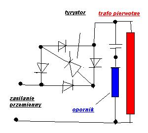

    A jak wygląda regulator do takiego transformatora - ja mam 120W , zrobiłem sobie prosty ściemniacz do oświetlenia na triaku, regulacja była ale od razu się transformator grzał o po paru minutach to już prawie wyparował - był nowy, po wywaleniu tego układu trafo działa wspaniale, nic się nie grzeje - w czym był problem ? - najprawdopodobniej ten regulator załączał trafo w zależności od różnicy napięcia - opóźniony diak czyli od napięcia. I tak w każdej połowce sinusa
  • #25 2260489
    leszek.b

    Daj schemacik regulatora, zobaczymy w czym problem.
    Taki jak jest poniżej (niekompletny), gdzieś na elektrodzie widziałem

    Schemat z ksiązki 24 proste układy elektroniczne do samodzielnego wykonania , -regulator oświetlenia z triakiem 1986r
    Na pewno nie dałem elementu RC równolegle do trafo.
    Układ działał poprawnie przy żarówce , ale przy trafo regulacja była i działała ale trafo potwornie się grzało - folia się topiła.
    [img]C:\Moje dokumenty\sciemniac.gif[/img
