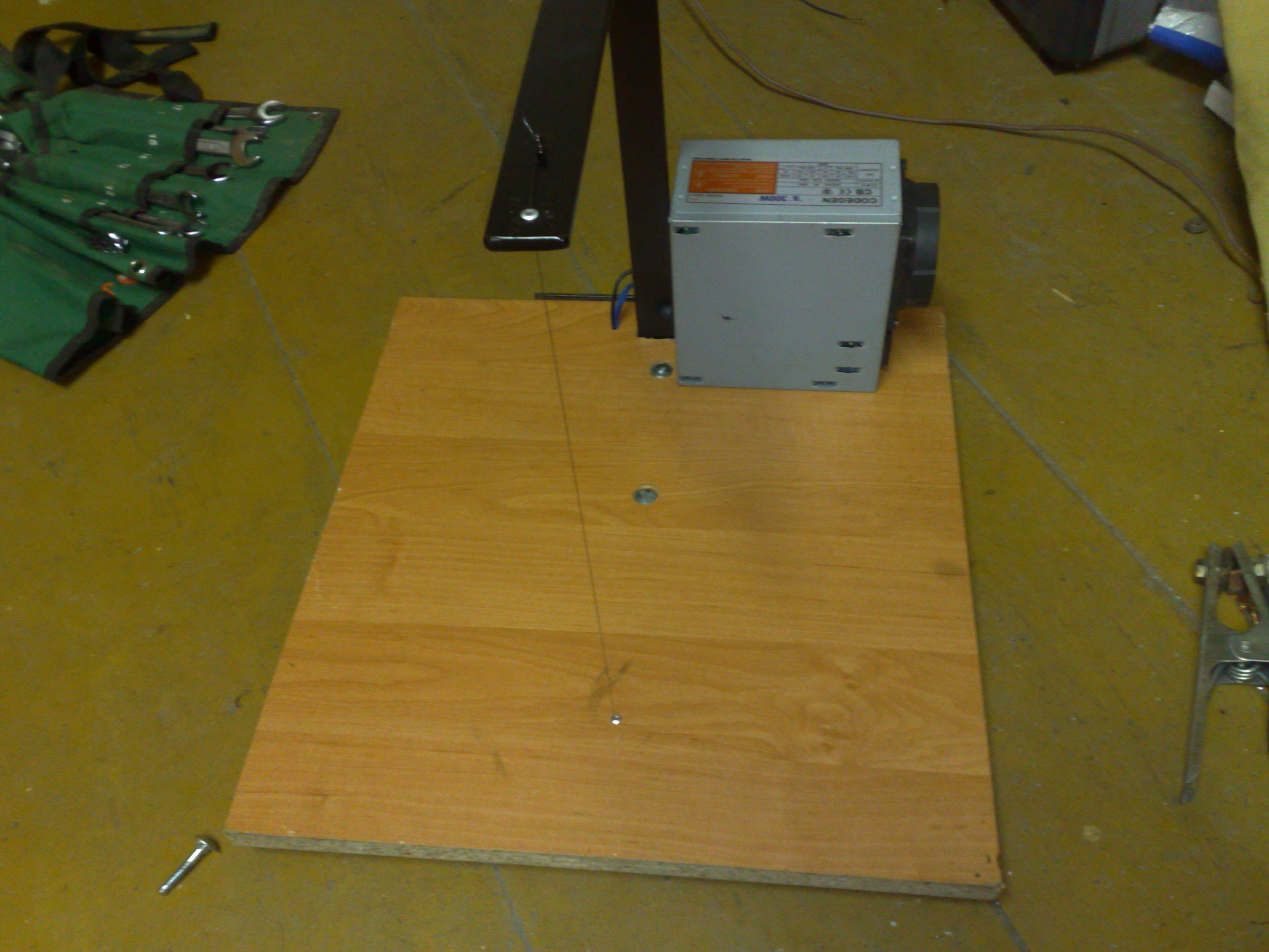

    Drut rozwinięty (nie rozciągnięty) z suszarki do włosów.
    Zasilacz od komputera napięcie 12V
    Długość drutu dobrana doświadczalnie aby się nie przegrzewał.
    Jak zbudować cięciarkę do styropianu - drut oporowy, zasilacz, schemat Jak zbudować cięciarkę do styropianu - drut oporowy, zasilacz, schemat

    @piracik
    Mam identyczną konstrukcję w tym, że zasilane było z takiego transformatora regulowanego Link
    Ustawiało się napięcie tak aby drucik bez problemu przepalał styropian, a nie był czerwony. Elegancko to działało.
