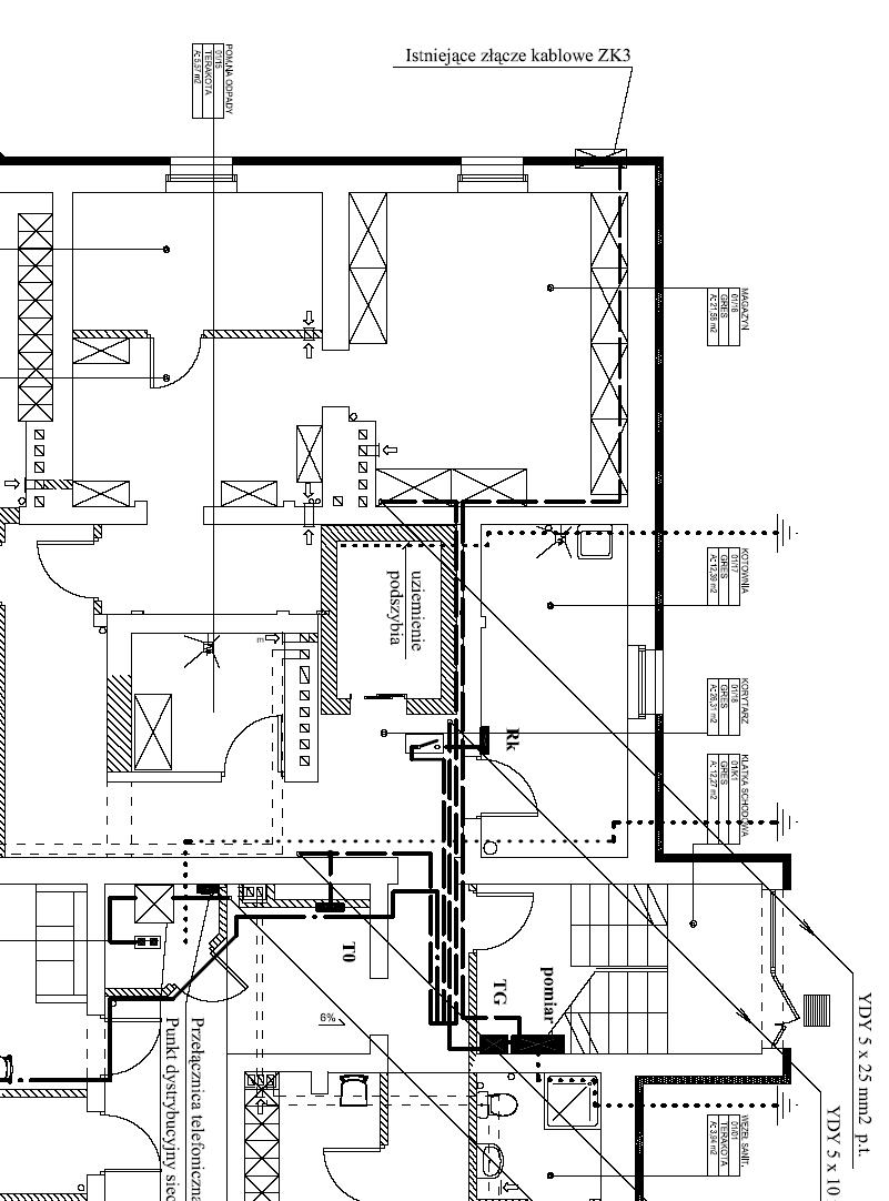

    Mam do wykonania instalację elektryczną, chciałbym tylko się upewnić czy dobrze odczytuję projekt.
    Załączam rysunek, gdzie zaznaczyłem na czerwono drogę uziemienia rozdzieli TG – na rys. odejście jest od tablicy pomiarowej w opisie od TG.
    Czy punkt rozdziału mogę „odprowadzić” do otoku zewnętrznego w ziemi, do którego także sprowadzone są zwody pionowe z dachu (odgromówka) ?
    Nie jest określone, czy uziom do tej rozdzielni wykonać przewodem czy bednarką, chcę jednak bednarkę doprowadzić pod samą rozdzielnie, tam złącze kontrolne i przewodem do wewnątrz (zastosuję przekrój taki jak w zasilaniu WLZ 35mm żółtoziel. kolor) Czy obudowę rozdzielni (wszystkie jej części metalowe) powinienem połączyć z zaciskiem PEN (ten który uziemię) czy z PE (po rozdziale) ? Czy raczej powinienem obudowy połączyć razem z instalacją wyrównawczą do rozdzielni T0 ?
    Opis z projektu:
    Na tablicy TG dokonać rozdziału Żyły PEN na N i PE. Punkt rozdziału uziemić.
    Oporność uziemienia < 10 om
    Mam jeszcze jedno pytanie odnośnie instalacji wyrównawczej w łazienkach z wannami/ natryskami. Puszka z listwą wyrównawczą musi znajdować się wewnątrz tych pomieszczeń. Czy jest dopuszczalne, żeby znalazła się ona za ścianą – na rys zielony kolor. ?
    Opis z projektu odnośnie instalacji wyrównawczej:
    W kotłowni wykonać szynę wyrównawczą z płaskownika PFe/Zn 25 x 4 mm. Szynę uziemić. Pod szynę wyrównawczą podłączyć wszystkie masy metalowe znajdujące się w kotłowni. Podłączenie wykonać z uziomu budynku. Oporność uziemienia < 10 om. Instalację wykonać bednarką ocynkowaną PFe/Zn 25 x 4 mm. Dodatkowo. W każdej łazience wyposażonej w natrysk lub wannę wykonać miejscowe połączenia wyrównawcze.
    Na ścianie łazienki zainstalować listwę uziemień, pod którą podłączyć wszystkie metalowe masy znajdujące się w łazience i szynę ochronną PE na tablicy rozdzielczej. Podłączenia wykonać drutem DY 4mm ułożonym w tynku.

    Kolego kasprzyk nie daj się zwieść zapisom projektanta. Nie ma bowiem nigdzie nakazu uziemiania punktu podziału PEN.
    Jest natomiast obowiązek uziemienia przewodu ochronnego jak najbliżej jego miejsca wprowadzenia do obiektu.
    Należy to uczynić za pośrednictwem uziemionej GSW do której należy również przyłączyć wszystkie części przewodzące obce w tym obiekcie.
    Rezystancja uziemienia GSW nie ma żadnego znaczenia z punktu widzenia ochrony przeciwporażeniowej. Jednak jeżeli uziemienie to ma służyć także ochronie przeciwprzepięciowej wtedy jego rezystancja nie powinna przekraczać 10Ω.
    Więc w twoim przypadku należy szynę PE połączyć za pomocą przewodu CC z uziemioną GSW. Należy to uczynić linką miedzianą (jak dobrze pamiętam) o przekroju min 16mm² a max 25mm².
    Połączeniami wyrównawczymi miejscowymi należy objąć wszystkie części przewodzące obce jak najbliżej miejsca ich wprowadzenia do łazienki. Czyli możesz owe połączenia wykonać na zewnątrz tego pomieszczenia. Należy jednak kierować się tu rozsądkiem. ponieważ nadgorliwość może skutkować wprowadzeniem potencjału ziemi gdzie z powodu stosowania dzisiejszych technologii może nie być on tam obecny. Metalowa wanna przy kanalizacji i rurociągach wykonanych z materiałów nieprzewodzących nieprzewodzących nie jest częścią obcą i nie powinna być tymi połączeniami obejmowana, ponieważ pozostaje ona na potencjale swobodnym i lepiej by tak zostało.

    Nie, jest to po prostu węzeł sanitarny, zamieszczę istotną część projektu.
    Żeby uściślić.
    Ze złącza ZK poprowadzony jest kabel 5*35mm, (według projektu miał być 4*35mm, według wiedzy mojego poprzednika, od ZK prowadzi się 5 żył, dlatego wolałem to tak zrobić) 5 żyłę nie będę jednak teraz wykorzystywał i zastosuję się do projektu, który mówi o podziale właśnie w TG.
    Nie będę łączył części przewodzących w tej łazience, w sytuacji kiedy instalacja łącząca jest z rur plastykowych - tak jak potwierdza kolega kkas12 Ale co w sytuacji kiedy meble będą z materiału przewodzącego - załóżmy taka szafka metalowa, nie przykręcona, stojąca na własnych nóżkach, nad nią będzie gniazdko elektryczne ? (tu mam już swoje zdanie)
    Kolego kkas12 piszesz, Nie ma bowiem nigdzie nakazu uziemiania punktu podziału PEN. Zapis który mam w opisie projektu brzmi: Na tablicy TG dokonać rozdziału Żyły PEN na N i PE. Punkt rozdziału uziemić.
    Interpretacja przy odbiorze obiektu może być dowolna i ktoś mi powie, że chodziło o PE - rysunek jednak pokazuje wyraźnie PEN - prawda ?
    Jak według Was powinna wyglądać prawidłowo ta instalacja (uziemienie RG i wyrównawcze), załączam rysunek.
    W żadnym miejscu nie jest wspomniane o GSW - czy kotłownie z bednarką poprowadzoną aż do windy można uznać jako GSW ?
    Czy poszczególne łazienki na innych poziomach łączyć przewodem wyrównawczym do najbliższej rozdzielni i oprócz tego od wszystkie rozdzielnie także połączyć wyrównawczym sprowadzonym do bednarki w kotłowni ? (mam w projekcie przewód DY4mm)
    Dzięki za pomoc
    pzdr

    Części przewodzące obce wymagające objęcia połączeniami wyrównawczymi (miejscowymi) należy łączyć z przewodem PE w najbliższej rozdzielni adekwatnej do tej łazienki. Tu zbędne jest niczemu niesłużące dodatkowe połączenie pomiędzy sobą wszystkich rozdzielni i GSW. Przecież z powodzeniem role tę pełni wydzielona żyła PE. Nie możesz traktować szafki metalowej w łazience jako części przewodzącej obcej i mimo iż znajduje się ona na potencjale swobodnym nadawać jej potencjał ziemi.
    Nie interpretuj na siłę tego co pisałem o uziemieniu żyły PE. Zbytecznie ułożyłeś w.l.z. w pięcioprzewodowej postaci. Decydując się na podział PEN w rozdzielni głównej musisz uziemić żyłę ochronną, które to uziemienie może wyglądać na uziemienie punktu podziału ale uziemienie takie nigdzie nie jest wymagane.
    Gdybyś jednak podzielił PEN w złączu wtedy i tak żyłę PE w obiekcie uziemić musisz. Czyli twój projekt nic się w względzie uziemień i połączeń wyrównawczych nie zmienia.
    Tu jasno widać bezsens podziału PEN w złączu niejednokrotnie odległym od obiektu.
    GSW jest to miejsce do którego należy przyłączyć żyłą PE lub PEN jak najbliżej miejsca jej wprowadzenia do obiektu. Więc twoja kotłownia wcale nie jest najbliżej tego miejsca.
    Tak jak zaznaczyłeś zielonym kolorem na poprzednim rysunku powinno być ok, pod warunkiem, że czerwona linia zostanie również z zielonym prostokątem połączona a następnie doprowadzona do uziomu.
    Wracając do kotłowni to nie widzę, żadnego problemu by tamtą szynę i tamtejsze połączenia wyrównawcze nazwać połączeniami miejscowymi. Należy je oczywiście połączyć z żyłą PE lokalnej rozdzielni i tak jak na rysunku uziemić.

    kkas12 napisał:
    Witam!
    Czyli uważasz, że błędem by było jeśli punkty oznaczone na zielono poprowadziłbym do rozdzielni T0? (tak mam w opisie)
    Czyli do bednarki w kotłowni sprowadzam przewód wyrównawczy z rozdzielni T0 + przewód wyrównawczy z serwerowni (punkt dystrybucyjny) + podszybie windy (tutaj bednarkę natynkowo do wewnątrz połączoną w kotłowni)
    i Tu mam pytanie - czy muszę robić w kotłowni 2 uziemienia - tak jak pokazuje to rysunek - czy mogę przyjąć jeden uziom - obecnie mam wprowadzony ten który prowadzi do szybu windy.
