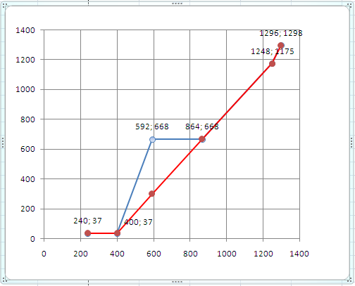

Widzę że jest parę osób oblatanych w temacie zagarów VW , więc mam pytanie : - czy jest ktoś w stanie przeskalować czujnik temperatury jak opisywał człowiek na tym forum ?? http://forum.vwgolf.pl/viewtopic.php?t=162092&postdays=0&postorder=asc&start=315 - zegary pochodzą z seat arosa 1998r i są firmy motometer i wyglądają tak:
Wskaźniki vw od 1997r są tak skonstruowane że zegar temp pokazuje 90st (niebieski wykres) podczas gdy rzeczywista temp waha się miedzy 75 a 100stopni, dokładnie widać to gdy podłączymy się do ecu i obserwujemy temperaturę.
Chodzi oto że mam mocno zmodyfikowaną jednostkę napędową i zależy mi na rzeczywistym wskazaniu temperatury- a nie chce zakladac dodatkowych bajerow/zegarów.
Z góry dziekuję za odpowiedź i pozdrawiam.
