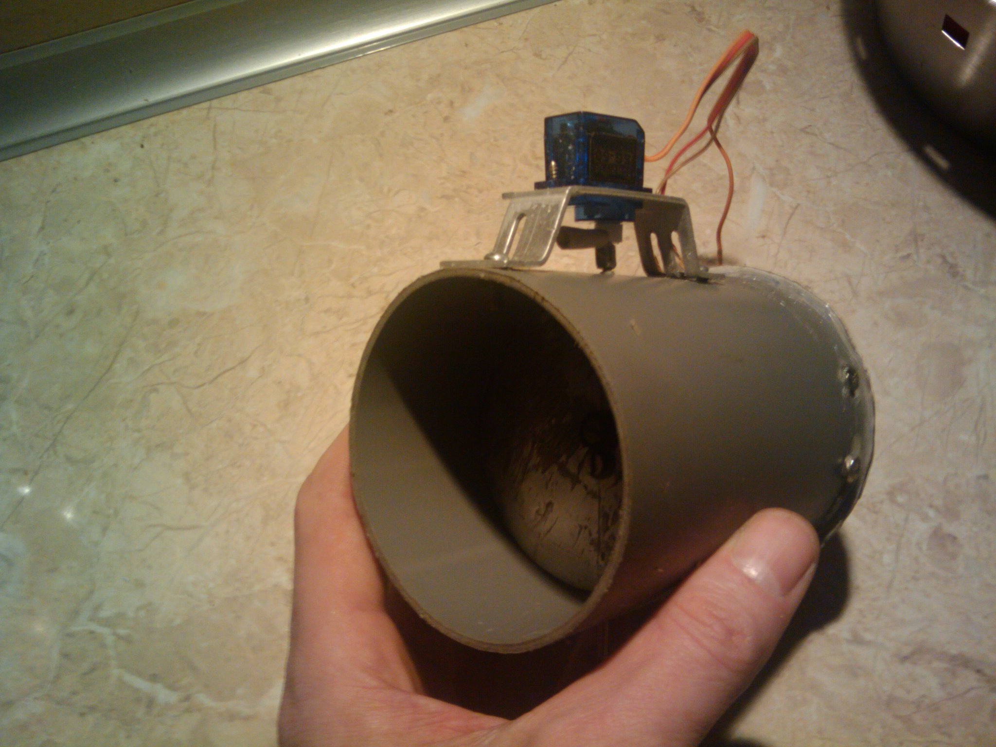

    proszę o uwagi na temat moich wypocin. Mam kominek z płasczem wodnym. Układ ma mierzyć temperaturę w obwodzie kominka i na wyjsciu z wymiennika płytowego. Na podstawie pomiaru temperatury w obwodzie pierwotnym mają być załączane pompy i w razie potrzeby włączany alarm po przekroczeniu bezpiecznej temperatury.
    KOD:
    Kod: text
    Zaloguj się, aby zobaczyć kod
    Prośba do osób posiadających zestawy uruchomieniowe o zasymulowanie realnej pracy. Ja jeszcze nie posiadam niczego. Jest to mój pierwszy program i dopiero zbieram pieniądze na zestaw And Tech-a. Symulacja w Bascomie przebiega tak, jak tego oczekuję. Do celów symulacyjnych zastosowałem komendy bitwait zamiast eliminacji drgań styków.
    Docelowo układ będzie uzupełniony o sterowanie przepustnicy powietrza. Realizacja za pomocą modelarskiego serwa i dedykowanej komendy Config Servos. Ale to dopiero jak będę miał zestaw uruchomieniowy aby to złożyć do kupy.
    Proszę o ocenę i uwagi.

    od tego czasu projekt stał się ambitniejszy. W międzyczasie kupiłem zestaw uruchomieniowy AndTech i program działa na nim prawidłowo - no może któraś kolejnych wersji. Aktualnie w wolnych chwilach powoli uruchamiam sterowanie przepustnicą powietrza zrealizowaną na bazie modelarskiego serwomechanizmu oraz przymierzam się do algorytmu PID. Tylko tak się składa, że sezon grzewczy ma się ku końcowi i projekt straci i tak niski priorytet na rzecz szpadla, grządek i innych prac przydomowych.

    sterowanie przepustnicą odbywać się będzie liniowo. I teraz wypada powiązać kąt jej otwarcia z aktualną temperaturą i dynamiką jej wzrostu.
    Mój kominek to bardzo kapryśne urządzenie i czasami trudno je opanować. W tej chwili mam zrobiony przynajmniej termometr na LM35 + woltomierz LCD i wiem co się dzieje z temperaturą czynnika w płaszczu.
    Jeśli masz jakieś doświadczenia z regulatorem PID to proszę o kilka słów na ten temat. Jest taki udostępnionyna w sieci, o ile dobrze pamiętam przez producenta Bascom-a.
    Pozdrawiam,
    Jacek Zieliński

    Jeżeli chcesz sterować Liniowo przepustnicą doprowadzającą powietrze do kominka to stawiam (mam kominek z nawiewem - szfagier z zaworem) że jesteś odrazu na pozycji przegranej. Po prostu Klapa.
    Proponuję sterowanie otwórz/zamknij przepustnicę z zachowaniem 100% szczelności między zaworem i wlotem do kominka.
    Jeżeli chcesz pomogę co i jak trzeba zrobić na czujnikach cyfrowych DS18B20 - jaka kolwiek atmega i sterowanie przekaźnikiem za pomocą triaka najlepiej.
    Jeźeli masz zawór prześlij ze 3 fotki i jakie jest jego sterowanie

    w kwesti przepustnicy nie zgadzam się, ponieważ testy tego prototypu:
    [MEGA32][BASCOM]Sterownik kominka z płaszczem wodnym.
    potwierdziły słuszność koncepcji. Ręczne nastawy serwa pozwalały elegancko sterować mocą kominka.
