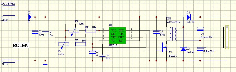

  • #12 461601
    bolek
    Poziom 35  
    Posty: 4098
    Pomógł: 86
    Ocena: 298
    https://www.elektroda.pl/rtvforum/topic8.html
    W załączniku mój schemat, działą na pewno tylko trzeba sobie go będzie wyregulować- kwestia kilku minut, mosfet jak i trafo mogą sie nieci grzać, najlepiej jak by było to trafo które wytrzymie kilka dziesiąt kHz.
    I PO CO KOMU DWA POSTY NA TEN SAM TEMAT??!

  • #13 461744
    [-wojas-]
    Poziom 19  
    Posty: 420
    Pomógł: 9
    Ocena: 26
    bolek schemacik jest spoko i chyba najpierw sprubuje coś takiego na ledach potem bede sie bawił z palnikiem i całą resztą tylko że przejrzałem kilka sklepów elektronicznych i niemoge znaleść diód BYP 401 ani takiego zenera na 160-180V 1W i co to za tranzystor
