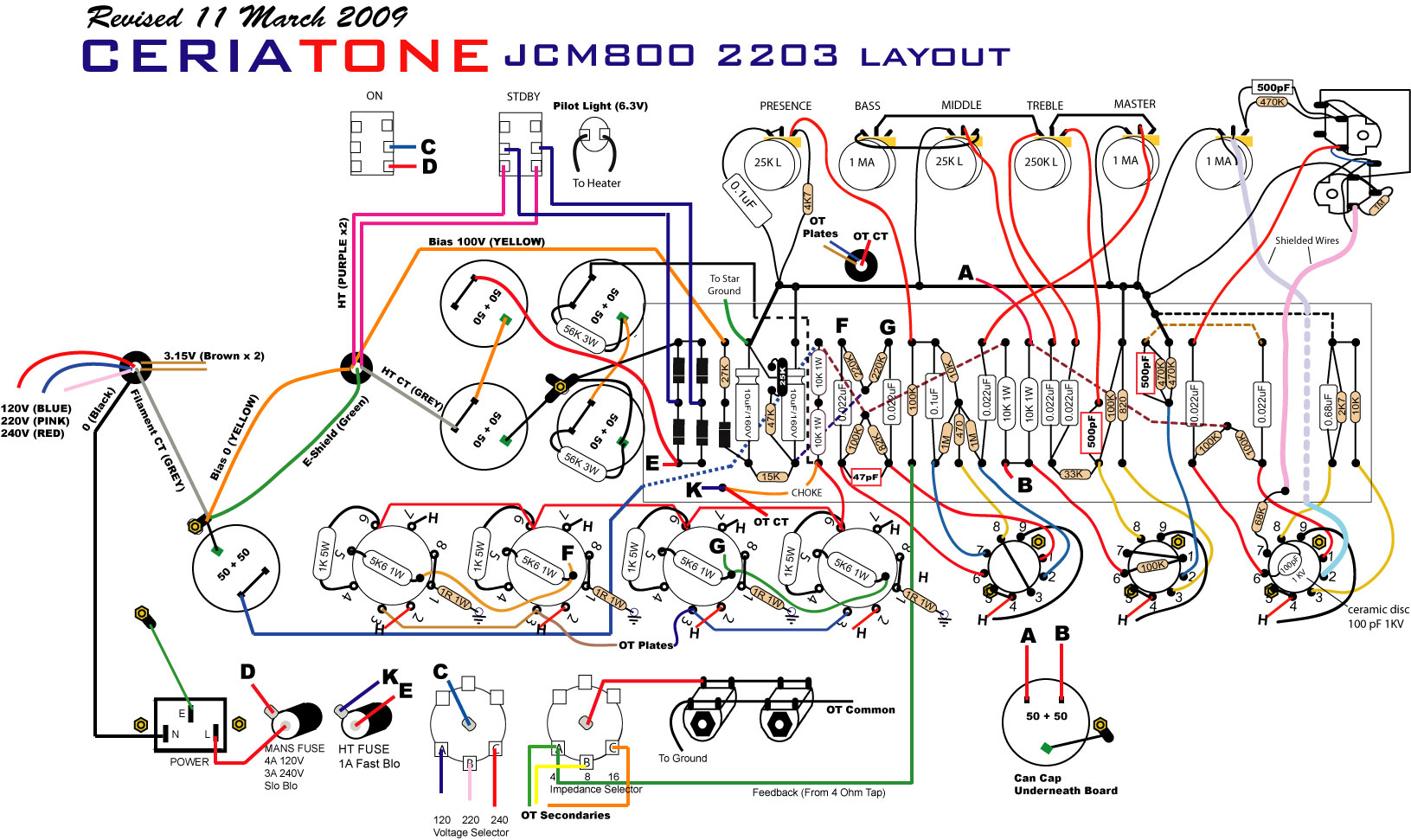

    Złożyłem JCM800, po skręceniu potencjometru "gain" na full, pojawia się pewien szum, oto jego charakterystyka:
    -nie jest to zadna tzw. "cykada", raczej coś w rodzaju "ssss" lub "szzz". Daje się usłyszeć pewne zmiany częstotliwości oraz amplitudy, czasami towarzyszą mu trzaski, jest jakiś niestabilny, przez co na tle innych przydźwięków, brzmi nienaturalnie. Duży wpływ na jego poziom ma ustawienie potencjometrów "middle" i "treble". Raczej nie pochodzi z zarzenia, gdyż większość szumów stamtąd idących, już wyeliminowałem. Gdzie szukać przyczyny tego szumu i jak można go wyeliminować?

    A przewody siatkowe masz ekranowane? :cunning: Chyba, że zrobiłeś na PCB to może być gorzej. Możesz zawsze wrzucić fotki wnętrza, to możliwe że uda się coś poradzić.
  • #8 8060933
    Bushu591
    Posty: 249
    Pomógł: 2
    Ocena: 4
    Wszystkie przewody toru audio sa ekranowane. Zrobilem cos co moj kumpel nazwal "pseudodruk" tzn. wywiercilem otwory w tekstolicie wg. wzoru dla PCB tego wzmaka, przewleklem przez nie elementy i od drugiej strony odpowiednio pozaginalem i polutowalem nózki tych elementów. Jak cos, to przewody idace od "plytki" do lamp tez sa ekranowane. Nozki podstawek sa oizolowane i oblozone plecionka z drutu, tak ze ekran jest wg. mnie dosc dobry. Rezystor antyparazytowy 1 stopnia rowniez w calosci ekranowany. Mimo to ten szum dalej jest obecny. Nie sadze zeby to byla wina lamp, bo wkladalem inne i bylo to samo. Postaram sie wrzucic zdjecia.

  • #22 8080306
    jacek75
    Posty: 26
    Często powodem takich szumów jest niewłaściwe prowadzenie masy. Przeanalizuj to. Męczyłem sie z tym troszkę, ale pomogło prowadzenie w układ gwiazdy.
  • #23 8102708
    Bushu591
    Posty: 249
    Pomógł: 2
    Ocena: 4
    Ja rowniez. Sprawdzilem kilka roznych kombinacji prowadzenia masy stopnia pierwszego i drugiego. Najlepiej sie sprawdza cos tak jakby w rodzaju szyny, tzn. polaczylem masy lokalne dwona krotkimi przewodami do jednego punktu, nastepnie ten punkt przylaczylem grubym przewodem o dl.ok 15cm do punktu gdzie lacze wszystkie masy (kondesatorow, obudowe itp). Podobnie jest tutaj:
    Jak wyeliminować szum ssss we wzmacniaczu JCM800 przy pełnym gain?
    mimo to lekki szum dalej jest slyszalny.
