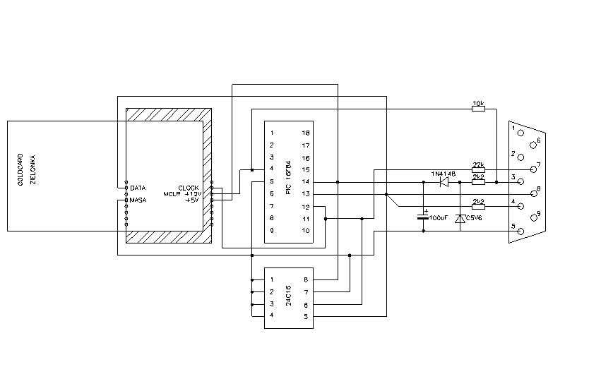

  • #3 812892
    Programator
    Posty: 29
    Kluczem jest napiecie wychodzące z 3 pin'a gniazda.
    Jeśli za niskie spróbuj skorygować rezystor 10k, gdyż on jest po drodze do 4 nogi PICa. Pewnie masz w SMD, ale używając małej lutownicy niczego nie popsujesz.
    Załączam schemacik jaki mam.
    Programator
    • Programator JDM-ISO i IC-Prog - brak komunikacji z PIC16F84 na Win XP PROGRAMATOR JDM-ISO.jpg (47 KB) Musisz być zalogowany, aby pobrać ten załącznik.
  • #4 815088
    remzibi
    Poziom 24  
    Posty: 1394
    Pomógł: 34
    Ocena: 889
    Kiedys na jakims forum tvsat zamiescilem ten post :
    remzibi
    DVB-MEMBER
    JDM od teraz bez problemow
    Napewno kazdy z Was nie raz i dwa wkuzal sie na JDM , "blad 0000h" , "brak odpowiedzi" itd. szczegolnie z 24C64 .
    Zawsze uzywalem innych "profesjonalnych" progow ale znajomi moi sie z JDM-ami mordowali. Zmusili mnie do posiedzenia nad tematem.
    Oto solucja , jezeli mamy bledy to wlutowujemy opornik 1-2Kom miedzy 8 i 6 noge podstawki pod eproma , miedzy nimi jest dioda wiec najlepiej od gory diody rownolegle do niej.
    Nastepnie sprawdzamy czy czyta, pisze i veryfikuje
    - jezeli ciagle nie to mamy pewnie plyte na I/O ITE i zaznaczamy w ICPROGU invert MCLK
    - jezeli dalej nie chodzi to moze masz plyte np. K7S5A i wtedy zaznazczamy invert VCC i ma chodzic.
    Jak wiadomo JDM dziala na zasadzie "pompki" potencjalu i nie jest tak ze nie chce chodzic na nowszych plytach bo maja one gorsza RS232 lecz dlatego ze maje te RS232 bardziej zblizone do idealu i jak sie okazalo po pomiarach potencjal na szynie data byl wyzszy od zasilania i ten rezystor zbija go wlasnie do "normalnego" poziomu.
    Patent ten osobiscie wykoncypowalem w sobotni wieczor i sprawdzilem na 5 komputerach ktore za chiny nie chcialy dzialac z JDM a wszystkie ruszyly bez problemu.
    24.03.2003 18:14
