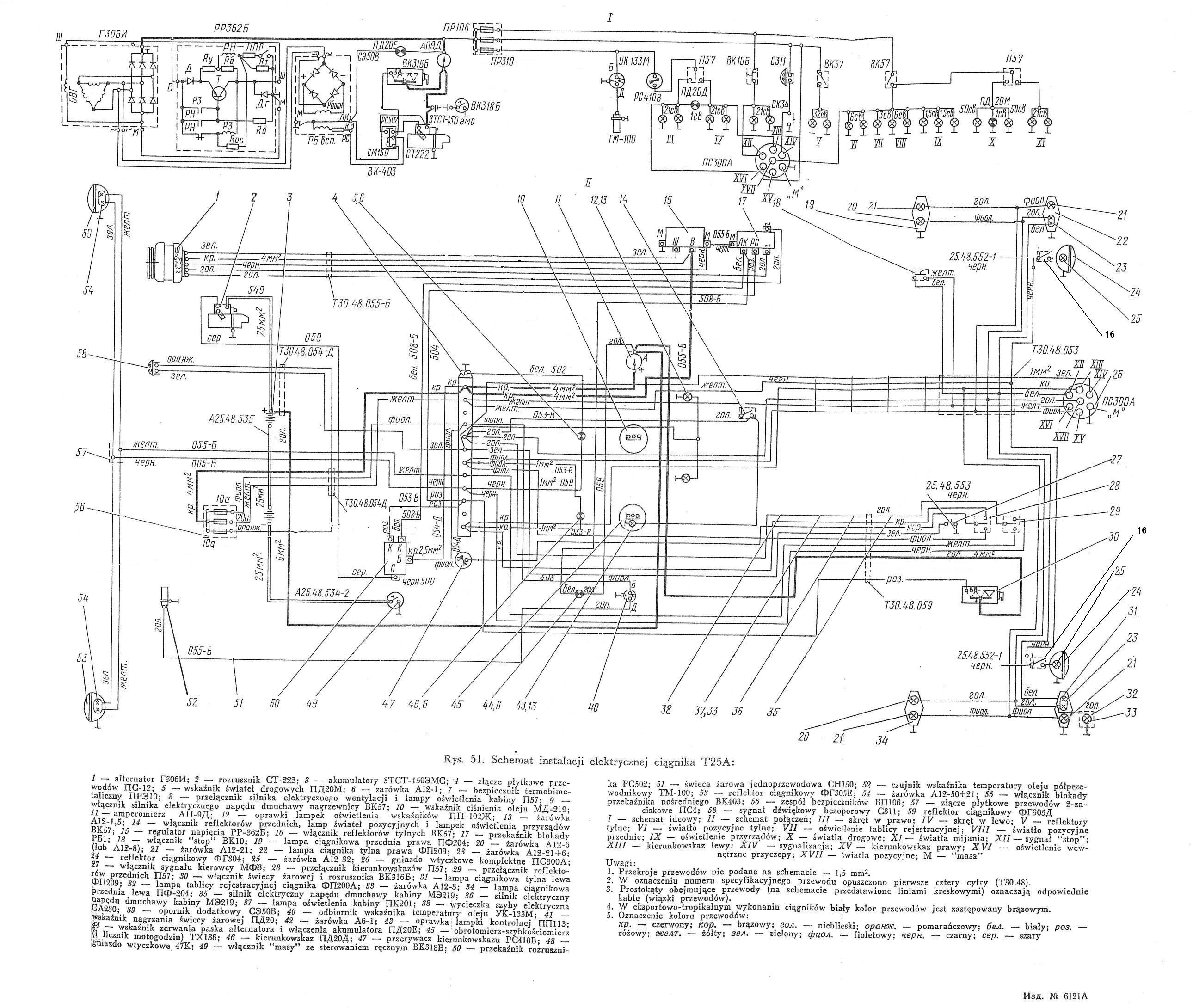

    Witam zrobiłem delikatne zmiany w ciągniku Władimir niżej podaje schemat jaki był wcześniej i jaki jest teraz. Mam pytanie ponieważ na masie ciągnika mam minus a alternator ma 3 wyjścia czyli minus wychodzący z alternatora trzeba przykręcić do masy a ten drugi to plus i trzeci idzie do kontrolki. chciałbym od razu alternator z regulatorem ale nie wiem jaki to może być niech ktoś poda link do jakiegoś alternatora który się będzie nadawał i nie wiem co trzeba wyrzucić jeśli ktoś by mógł mi poprawić ten schemat tak aby był do alternatora. Proszę o szybka odpowiedz.
    oto schemat jaki był od nowości w ciągniku naniosłem trochę poprawek ponieważ w moim ciągniku niema kabiny wiec jest trochę inny
    Pradnica na alternator schemat jak to zrobic w t-25
    tutaj jest schemat jaki zrobiłem przerabiając instalacje w ciągniku
    wyrzuciłem kilka kabli i poprzenosiłem przełączniki
    tu podaje opis numerków schematu

    grubsza śrubka + akumulator, cieńsza żarówka (kontrolka) a drugi koniec żarówki +12V po stacyjce .... wszystko na temat :)

    Czyli do tej grubej śrubki trzeba podłączyć ten gruby czerwony kabel co był podłączony do prądnicy i ta cienka śrubkę do masy ciągnika a ta śrubkę na śrubokręt do kontrolki Proszę tylko o odpowiedz tak czy nie

    Ten alternator jest z wbudowanym regulatorem . Gruba śruba na+ akumulatora a cieńsza na kontrolkę od ładowania. Masa jest w obudowie. Nie kombinuj inaczej.

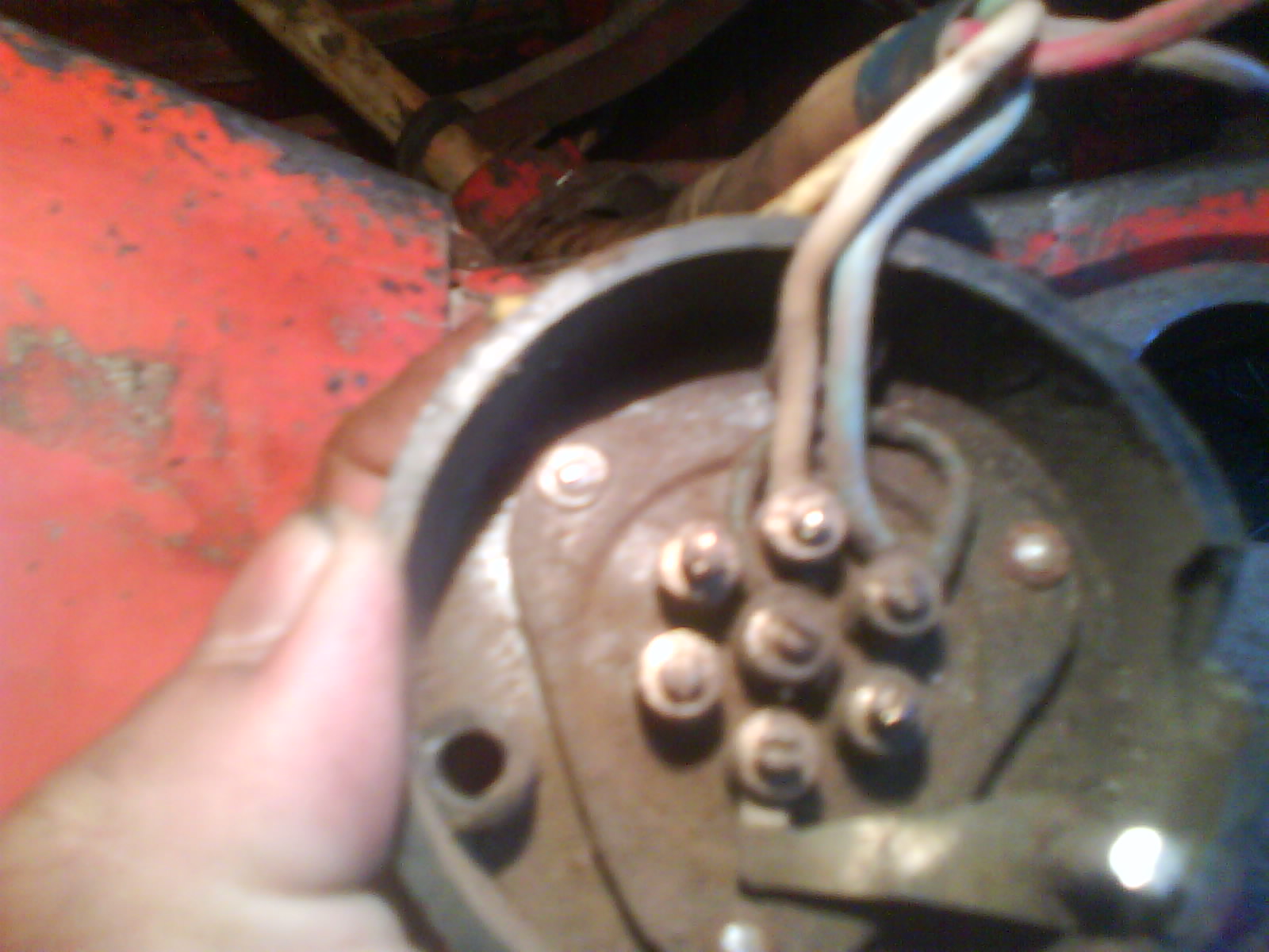

    Mam jeszcze jedno pytanie ponieważ rozebrałem już cala instalacje w ciągniku i już ja złożyłem tylko ze nie wiem jak podłączyć gniazdo wtykowe. Na schemacie nie mogę dojść jakie kolory ponieważ w mojej wtyce były pomieszane i nie wiem jaka jest ich kolejność od masy.Pradnica na alternator schemat jak to zrobic w t-25
  • #10 8155780
    Andrzej771021
    Posty: 77
    Pomógł: 3
    Ocena: 75
    Włączaj po kolei poszczególne światła i sprawdzaj który jest od czego na kolory nie patrz.

    ja wiem który jest do czego kabel tylko we wtyce nie wiem co do czego a w moich przyczepach jest przystosowane do tej wtyki i jak pożyczyłem niedawno przyczepę od sąsiada to zamiast kierunek migać migały stopy i tak na odwrót wiec teraz chce dobrze zrobić w ciągniku i poprzestawiać w przyczepach

    Połącz tak, jak w opisie.

    oto mi właśnie chodziło dzięki
